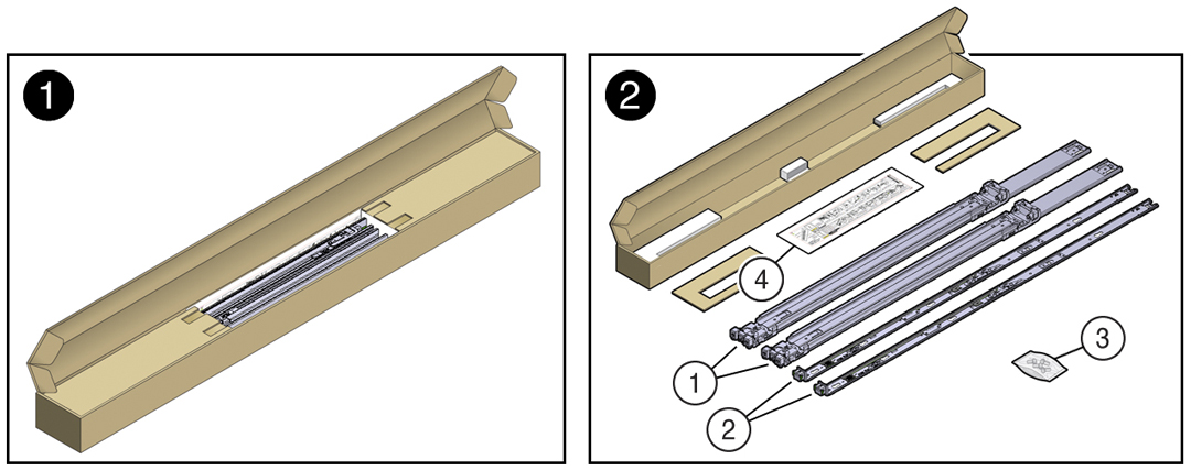

  1. Déballez les rails coulissants.
    Le kit de montage en rack contient deux glissières, deux supports de montage et des vis de fixation facultatives.
    Remarque -  Reportez-vous à la carte d'installation du kit de montage en rack pour obtenir les instructions d'installation simplifiée de votre serveur dans un rack à quatre montants, au moyen des options glissière et module de fixation des câbles.
    image:Schéma du contenu du kit de montage en rack.
    N°
    Description
    1
    Glissières
    2
    Supports de montage
    3
    Quatre vis de fixation des supports de montage M4 x 5 à pas fin (non utilisées)
    4
    Carte d'installation

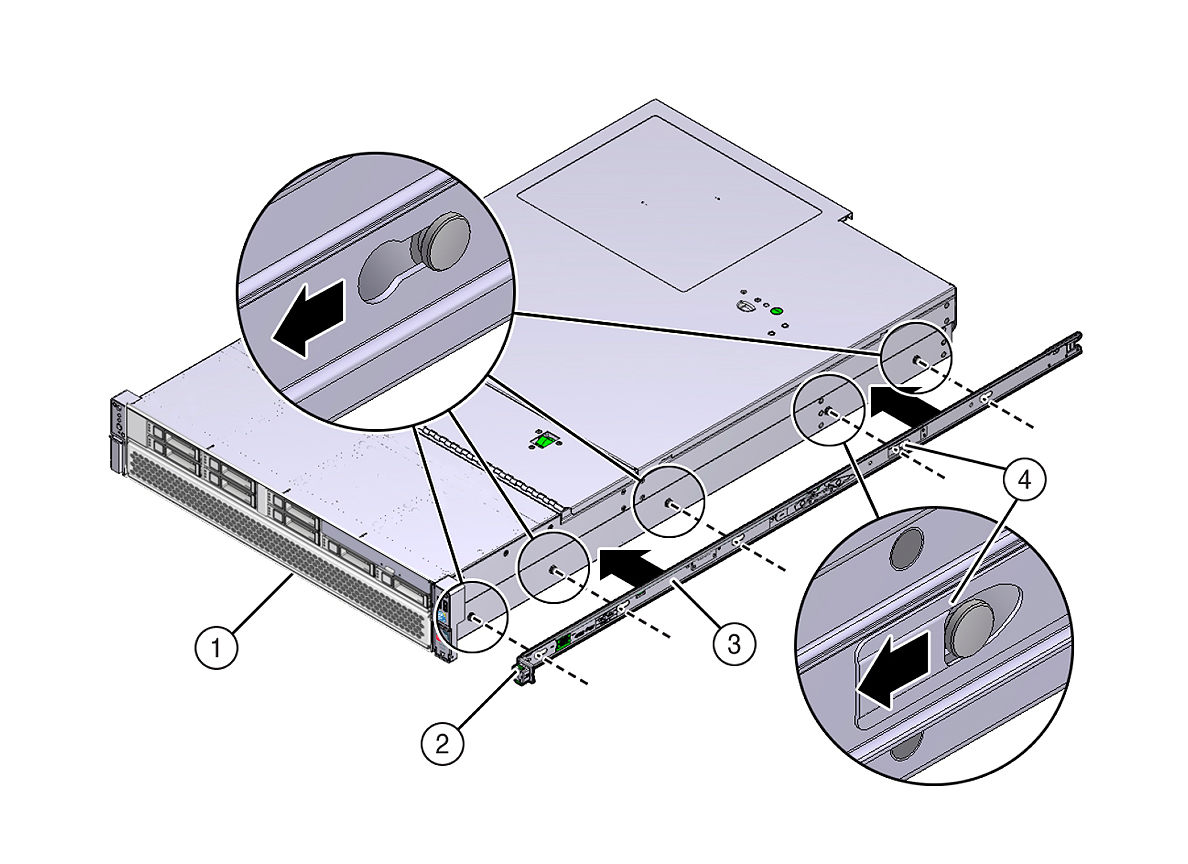

  2. Placez un support de montage contre le châssis de manière à ce que le verrou de la glissière se trouve à l'avant du serveur et que les cinq ouvertures du support de montage soient alignées avec les cinq broches de repère sur le côté du châssis.
    image:Figure illustrant la fixation d'un support de montage de chaque côté du serveur.
    N°
    Description
    1
    Avant du serveur.
    2
    Verrou de rail coulissant
    3
    Support de montage
    4
    Attache du support de montage
  3. Quand les extrémités des cinq broches de repère du châssis ressortent des cinq ouvertures du support de montage, tirez le support de montage vers l'avant du châssis jusqu'à ce qu'il s'enclenche avec un clic sonore.
  4. Vérifiez que la broche arrière a bien enclenché l'attache du support de montage.
  5. Répétez la procédure de l'Step 2 à l'Step 4 pour installer le support de montage restant de l'autre côté du serveur.
