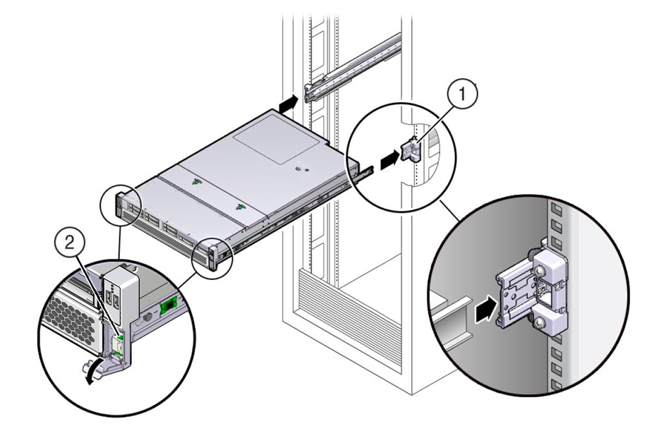

  3. Positionnez le serveur de manière à aligner les extrémités arrière des supports de montage sur les assemblages de rails coulissants montés dans le rack.
  4. Insérez les supports de montage dans les rails coulissants, puis poussez le serveur dans le rack jusqu'à ce que les supports de montage heurtent les butées des rails coulissants (environ 30 cm).
    image:Figure illustrant le serveur avec les supports de montage fixés et alignés dans les glissières.
    N°
    Description
    1
    Insertion du support de montage dans la glissière
    2
    Levier de dégagement de la glissière
  5. Maintenez abaissés les leviers de dégagement de glissière situés sur chaque crochet de montage tout en poussant le serveur à l'intérieur du rack.
    Continuez de pousser le serveur dans le rack jusqu'à ce que les verrous des glissières (sur l'avant des supports de montage) s'embraient dans les ensembles glissières.
    Vous entendez un déclic quand les verrous des rails coulissants s'enclenchent.
