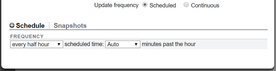

  • Scheduled(일정이 잡힘) - 선택된 일정에 따라 복제가 자동으로 실행됩니다. 빈도 일정은 매 5분, 매 10분, 매 15분, 매 20분, 매 30분, 매 1시간, 매 2시간, 매 4시간, 매 8시간, 매 12시간, 매일, 매주 또는 매월 대상으로 복제되도록 설정할 수 있습니다. 단일 복제 작업에 대한 일정을 여러 개 정의하여 업데이트 빈도를 보다 세분화할 수 있습니다.
    복제 작업에 대한 첫번째 일정을 만들 때 사용 가능한 Auto 선택 항목은 어플라이언스가 생성한 시작 시간입니다. 어플라이언스에서 여러 복제 작업이 구성된 경우 자동 생성 시작 시간을 선택하면 겹치는 복제 업데이트를 최소화하고 로드 균형 조정을 향상시킬 수 있습니다.
    image:작업 일정 빈도에 대한 자동 시간 예약 표시를 보여주는 스크린샷

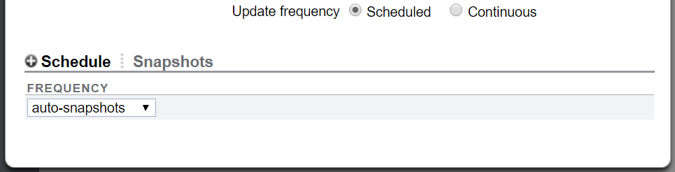

    일정이 잡힌 빈도는 프로젝트 또는 공유에 구성된 자동 스냅샷 일정을 기준으로 대상에 복제하도록 설정할 수도 있습니다. 이 옵션이 선택되면 일정이 잡힌 자동 스냅샷이 생성될 때 복제 업데이트가 수행됩니다.
    image:작업 일정 빈도에 대한 자동 스냅샷 빈도 옵션을 보여주는 스크린샷
