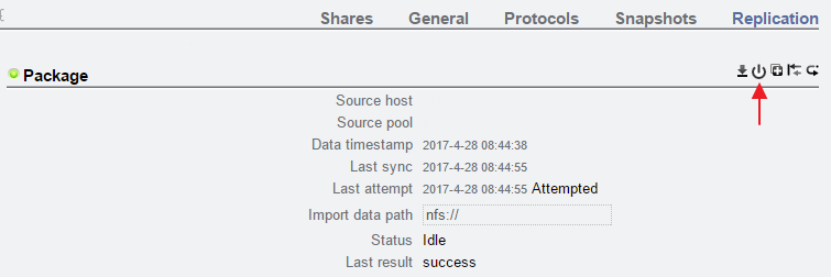

이렇게 하면 패키지에 대한 복제 업데이트를 전체적으로 사용 안함으로 설정하여 진행 중인 업데이트를 취소하고 소스 어플라이언스의 새 업데이트가 실패하도록 할 수 있습니다.
을 눌러 복제 업데이트를 사용 안함으로 설정합니다.

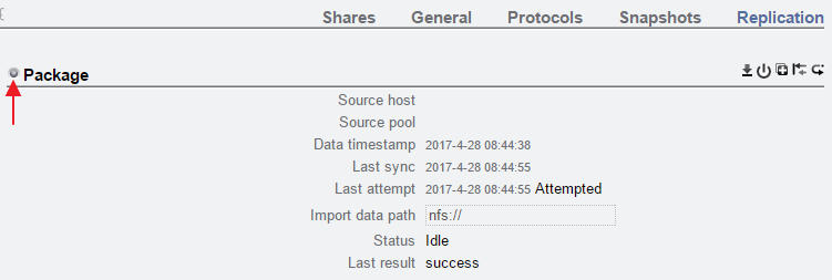

왼쪽의 상태 아이콘은 패키지의 상태를 나타냅니다.
동일한 전원 아이콘
을 사용하여 다시 사용으로 설정하기 전까지는 패키지가 사용 안함 상태로 유지됩니다.

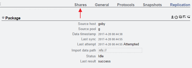

을 누릅니다.
기본적으로 현재 프로젝트 내에 복제본이 생성되지만 다른 프로젝트를 지정할 수 있습니다.
