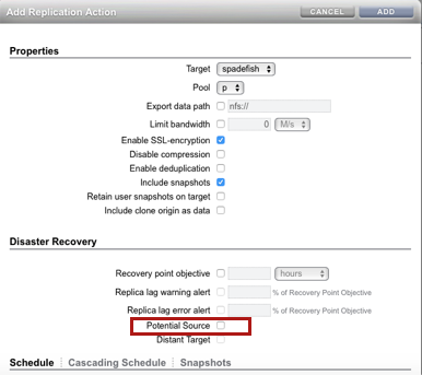

  1. 잠재적 소스를 구성합니다.
    다음 BUI 그룹에서와 같이 프로젝트 레벨 복제 잡업에 대해 잠재적 소스를 구성할 수 있습니다.
    복제 업데이트의 일부로 복제 작업에 대한 구성 변경사항이 전파됩니다. 해당 구성 변경사항이 다중 대상 그룹의 모든 멤버에 동시에 전달되지 않을 수도 있습니다.
    image:BUI에서의 잠재적 소스 구성을 보여주는 이미지

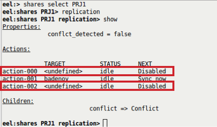

    CLI를 사용하여 소스에서 바인딩 해제된 작업 보기
    1. 적절한 프로젝트를 선택합니다.
    2. 해당 프로젝트의 replication 하위 노드 아래로 이동합니다.
    3. 다음 그림에서와 같이 show 명령을 사용하여 작업을 표시합니다. 바인딩 해제된 작업에는 <undefined> 대상이 있습니다.

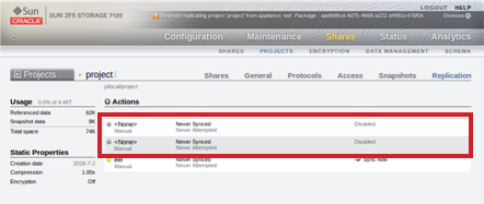

    BUI를 사용하여 소스에서 바인딩 해제된 작업 보기
    1. 적절한 프로젝트를 선택합니다.
    2. Replication(복제)을 누릅니다.
    3. 바인딩 해제된 작업에는 정의되지 않은 대상(<None(없음)>)이 있습니다.
    image:BUI를 사용하여 소스의 바인딩 해제된 작업을 확인하는 과정을 보여주는 이미지

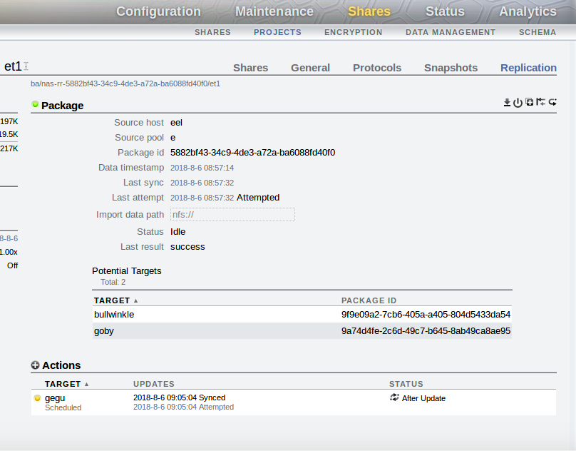

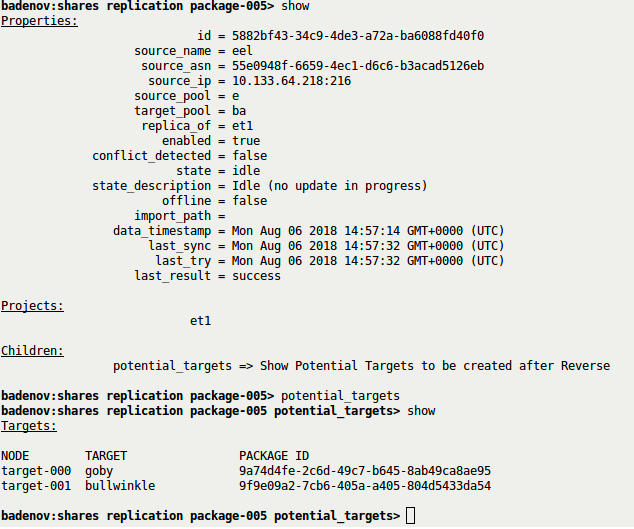

잠재적 대상 모니터
잠재적 소스의 복제 패키지는 잠재적 대상 목록을 보여줍니다. 방향 바꾸기 중에는 원래 소스에 다시 복제를 수행하는 작업 이외에 잠재적 대상에 대한 작업이 만들어집니다. 목록에는 해당하는 대상의 대상 이름, IP 주소 및 패키지 ID가 포함됩니다.
다음 CLI 그림에서와 같이 잠재적 대상을 모니터할 수 있습니다.
image:CLI에서의 잠재적 대상 모니터를 보여주는 이미지
다음 BUI 그림에서와 같이 잠재적 대상을 모니터할 수 있습니다.

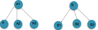

어떤 단계에서든 다중 대상 방향 바꾸기 그룹에는 소스가 하나만 존재해야 합니다. 다음 시나리오에서와 같이 소스가 2개 이상 존재하는 경우 충돌이 발생할 수 있습니다.
  • 관리 오류로 인해 동일한 복제 소스에서 업데이트를 수신하는 2개 이상의 잠재적 소스에 대해 방향 바꾸기가 수행되는 경우
  • 네트워크 조각화의 경우 관리자가 각각 고유의 소스를 가진 여러 개의 다중 대상 방향 바꾸기 세그먼트를 만들도록 선택할 수도 있습니다. 해당 네트워크 조각화에서 복구한 후 다중 대상 방향 바꾸기 세그먼트 각각의 소스가 서로 업데이트를 전송하려고 시도하면 이로 인해 충돌이 발생합니다.
다음 그림에서와 같이 2개의 소스 A1B가 있다고 가정합니다.
image:2개의 소스 A1과 B를 보여주는 이미지

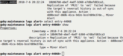

    충돌을 일으킨 소스에서 발생한 CLI 경보 예:

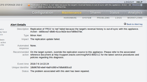

    충돌을 일으킨 소스에서 발생한 BUI 경보 예:

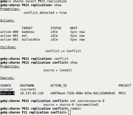

대상: CLI를 사용하여 충돌 해결
  1. 적절한 복제 패키지를 선택하고 프로젝트 아래로 이동한 후 replication을 선택합니다.
  2. conflict_detected 등록 정보의 값을 확인합니다. true인 경우 충돌이 감지된 것입니다.
  3. 다음 그림에서와 같이 하위 노드 conflict 아래로 이동하고 source 등록 정보의 값을 올바른 소스로 설정하여 충돌을 해결합니다.
    image:CLI를 사용한 충돌 해결(대상)을 보여주는 이미지

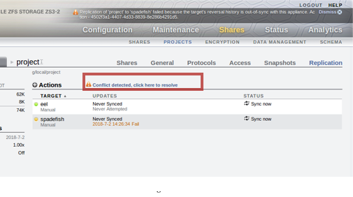

대상: BUI를 사용하여 충돌 해결
  1. 복제 패키지를 선택합니다.
    다음 그림에서와 같이 충돌 통지가 표시되어야 합니다.
    image:BUI의 충돌 통지(대상)를 보여주는 이미지
  3. 다음 그림에서와 같이 충돌 통지를 눌러 복제 충돌 해결 대화 상자를 엽니다.
    image:BUI의 복제 충돌 해결 대화 상자(대상)를 보여주는 이미지
  4. 올바른 소스를 선택하고 APPLY(적용)를 누릅니다.

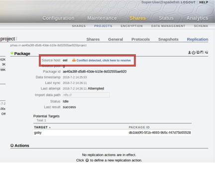

소스: BUI를 사용하여 충돌 해결
  1. 잘못된 소스에서 의도치 않은 방향 바꾸기로 만들어진 프로젝트를 선택합니다.
    image:BUI의 충돌 통지(소스)를 보여주는 이미지

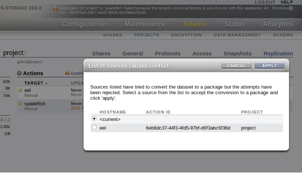

    image:BUI의 복제 충돌 해결 대화 상자(소스)를 보여주는 이미지
    해당 소스의 첫번째 업데이트를 통해 프로젝트가 복제 패키지로 변환되고 해당 소스의 업데이트가 성공합니다.
