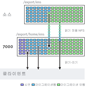

섀도우 마이그레이션은 삽입을 사용하지만 어플라이언스에 통합되며 별도의 물리적 머신을 필요로 하지 않습니다. 파일 시스템을 만든 후에 필요에 따라 로컬로 또는 NFS를 통해 기존 디렉토리를 "섀도우" 처리할 수 있습니다. 이 시나리오에서는 작동 중지 시간이 한 번 예약되었습니다. 즉, 소스 어플라이언스 X를 읽기 전용 모드에 놓고 섀도우 등록 정보 세트로 공유를 만들었으며 클라이언트가 어플라이언스의 새 공유를 가리키도록 업데이트되었습니다. 그러면 클라이언트가 읽기/쓰기 모드에서 어플라이언스에 액세스할 수 있습니다.
그림 25  섀도우 마이그레이션
image:섀도우 마이그레이션 다이어그램
