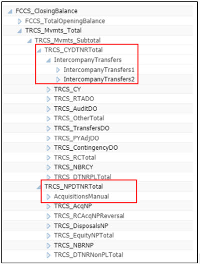

  1. Vaya a Navegador → Crear y gestionar → Dimensión → Movimiento.

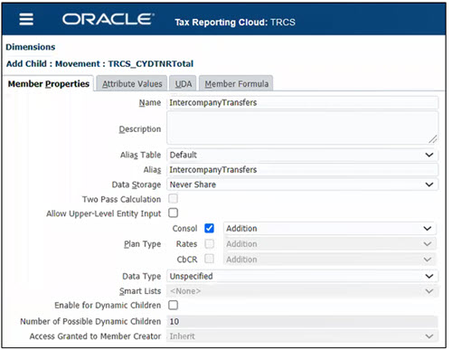

  2. Cree el miembro IntercompanyTransfers en TRCS_CYDTNRTotal(sección Cuenta de resultados). Consulte Agregación o edición de miembros en Administración de Tax Reporting.
    Create_IntercompanyTransfers

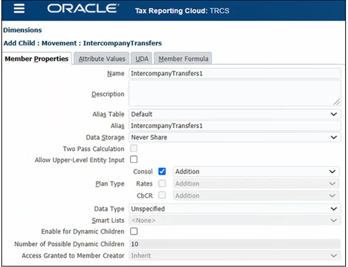

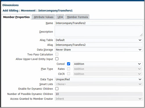

  3. Cree IntercompanyTransfers1 e IntercompanyTransfers2 en IntercompanyTransfers.
    Create_IntercompanyTransfers_1
    Create_Intercompany_Transfers_2
  4. Cree el miembro AcquisitionsManual en TRCS_NPDTNRTotal (Hoja de balance total).
    Create_AcquisitionsManual_Member
  5. Refresque la base de datos.

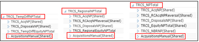

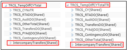

  6. Verifique si el miembro compartido para IntercompanyTransfers se ha creado en TRCS_TempDiffCYTotal y TRCS_TempDiffCYTotalTR. De forma similar, verifique si los miembros compartidos para AcquisionsManual se han creado en TRCS_TempDiffNPTotal, TRCS_RegionalNPTotal y TRCS_NPTotal.
    Miembro compartido para el miembro recién creado en TRCS_CYDTNRTotal
    TRCS_CYDTNRTotal_Shared_Members_IntercompanyTransfers
    Miembro compartido para el miembro recién creado en TRCS_NPDTNRTotal
    TRCS_NPDTNRTotal_Shared_Members_AcquisitionsManual
    No debería intentar mover (cortar y pegar) ningún miembro de las jerarquías TRCS_CYDTNRTotal y TRCS_NPDTNRTotal. No obstante, puede crear/suprimir (consulte Supresión de miembros en Administración de Tax Reporting) un miembro de movimiento diferido configurable recién creado.

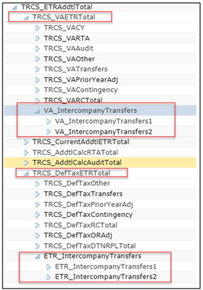

  7. Verifique si las cuentas de ETR correspondientes se han creado en TRCS_DefTaxETRTotal para las transferencias intercompañía. De forma similar, se crean las cuentas de VA correspondientes en TRCS_VAETRTotal.
    ETR_and_VA_Accounts_Created
    Las cuentas de ETR y VA correspondientes solo se crean en TRCS_CYDTNRTotal para los miembros del movimiento.

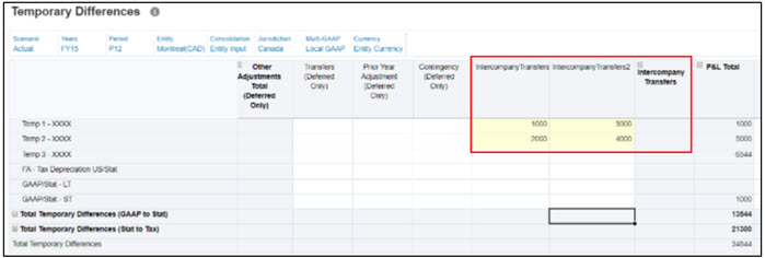

  8. Abra el formulario Diferencias temporales y expanda la columna IntercompanyTransfers. Introduzca los datos para IntercompanyTransfers1 e IntercompanyTransfers2. Guarde.
    Deferred_Tax-IntercompanyTransfers

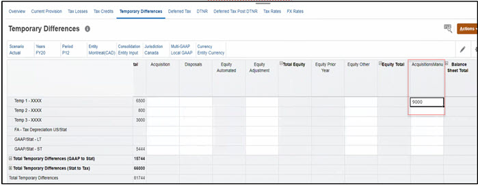

  9. Introduzca los datos en el formulario Diferencia temporal con la columna AcquisitionsManual. Guarde.
    Temporary_Difference-Enter_Data_AcquisitionsManual

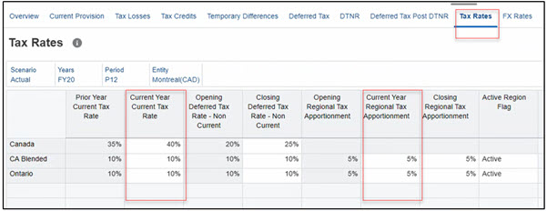

  11. Compruebe los tipos impositivos, por ejemplo, para la entidad Montreal(CAD). El tipo impositivo actual del año actual es del 40 % y el prorrateo de impuestos regionales del año actual es del 5 %.

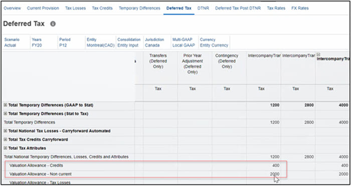

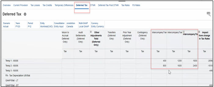

  13. Haga clic en Impuesto diferido. Verifique los datos del formulario Impuesto diferido para IntercompanyTransfers, AcquisitionManual y Cambio en asignación de valoración. En el formulario se muestra el valor calculado para IntercompanyTransfers, AcquisitionManual, así como Cambio en asignación de valoración. En el siguiente ejemplo, el 40 % de 1000 es 400, y otros valores se calculan también de forma similar.

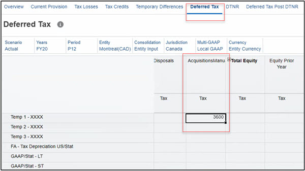

    De igual modo, el 40 % de 9000 (número que ha introducido para AcquisitionManual) es 3600.
    Deferred_Tax-AcquisitionsManual
    Tenga en cuenta que la asignación de valoración para créditos y pérdidas fiscales no es gravable, mientras que la asignación de valoración no actual sí lo es. Observe que el valor de Asignación de valoración - No actual es un 40 % de 5000, es decir, 2000.

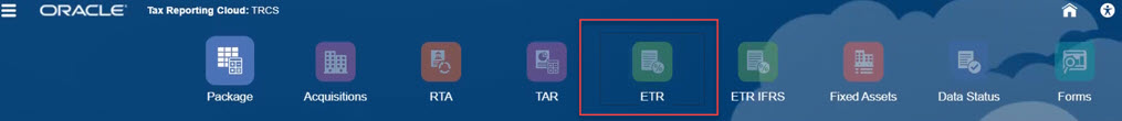

  14. Haga clic en ETR para validar los datos.

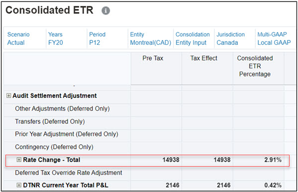

  16. Verifique el total de cambio de tasas. Tenga en cuenta que el valor de Impacto por cambio en tipos impositivos - Total del año actual correspondiente a la cuenta de VA no nacional de total de impuestos diferidos del formulario Impuesto diferido debe coincidir con Total de cambio de tasa en el formulario ETR consolidada. Observe en el siguiente ejemplo el valor calculado (14 398) en los formularios Impuesto diferido y ETR consolidada. Consulte también Trabajar con impuestos diferidos nacionales y Introducción del tipo impositivo efectivo consolidado.

  19. Compruebe los tipos impositivos, por ejemplo, para la entidad Montreal(CAD). Observe que el tipo impositivo del año actual para CA Blended es del 10 %, y que el prorrateo de impuestos regionales del año actual es del 5 %. Consulte también Trabajar con tipos impositivos regionales.

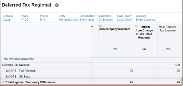

  20. Verifique el formulario Impuesto regional diferido. Observe que el valor calculado es de 5000 x 10 % x 5 %, es decir, 25. Consulte también Trabajar con impuestos diferidos regionales.

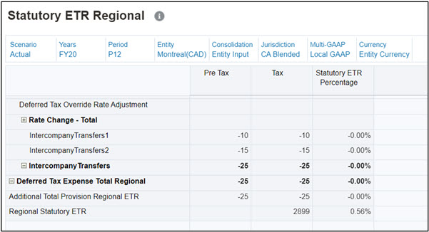

  21. Verifique el formulario ETR regional. Consulte también Trabajar con el tipo impositivo en vigor estatutario regional.
    Verify_Regional_ETR_Form

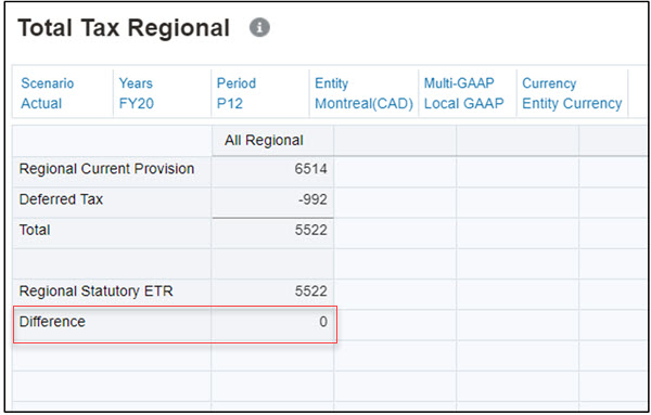

  22. Compruebe el formulario Validación de impuestos regionales totales. Vaya a Biblioteca→ Validación→ Impuestos regionales totales. Observe que el valor de diferencia es 0.
    Difference_Value
