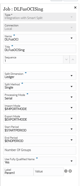

    • Unique : le système exécute un processus distinct pour chaque membre de la dimension. Par exemple, vous pouvez exécuter une charge par Grand livre ou Entité.

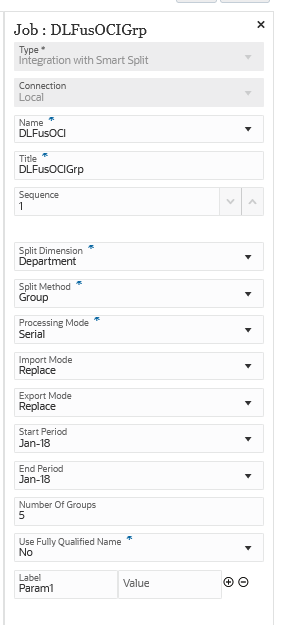

    • Groupe : le système fractionne la liste des membres des dimensions en plusieurs groupes. La taille du groupe dépend du paramètre Nombre de groupes.

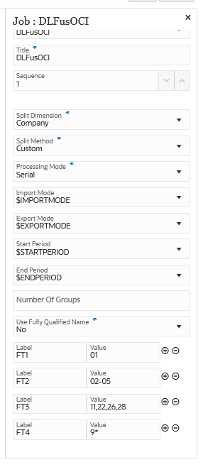

    • Personnalisé (Modèle) : vous indiquez les valeurs du membre de dimension fractionnée. Une méthode de fractionnement avec modèle personnalisé peut être spécifiée sous la forme d'une liste, d'une plage ou d'un caractère générique dans le paramètre Libellé-valeur plus bas. Le fractionnement est traité dans l'ordre du nom du filtre.
      Par exemple, vous pouvez spécifier un modèle personnalisé à l'aide des expressions suivantes :
      Like US* : tous les membres commençant par US
      Between 100-199 : tous les membres de la plage 100
      List 100,200,300 : liste de membres individuels
      Si un membre est sélectionné par un filtre, il n'est pas inclus dans les suivants.

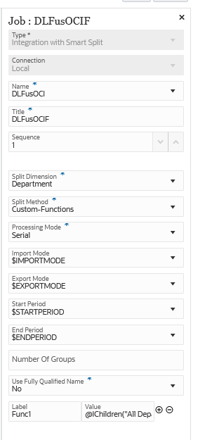

    • Personnalisé - Fonctions : vous indiquez les valeurs du membre de dimension fractionnée à l'aide des fonctions de membre. Cette option vous permet de limiter les membres à un sous-ensemble spécifique de membres.
      Une méthode Personnalisé - Fonctions peut être spécifiée sous la forme de fonctions de membre dans le paramètre Libellé-valeur plus bas.
      Si vous utilisez une fonction personnalisée, ne définissez pas de filtres pour la dimension fractionnée dans l'intégration de base. Seul le filtre de la dimension libre est appliqué.
  • Personnalisé (Modèle) : vous indiquez les valeurs du membre de dimension fractionnée. Un modèle personnalisé peut être spécifié sous la forme d'une liste, d'une plage ou d'un caractère générique dans le paramètre Libellé-valeur.
    Like - US* : tous les membres commençant par US

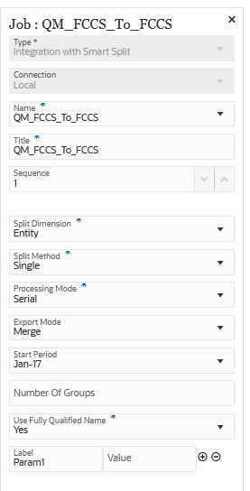

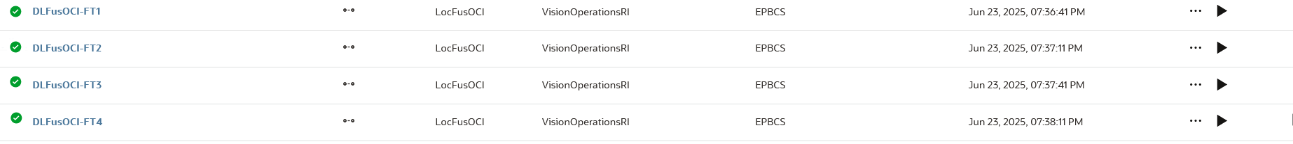

Exemples de paramètres pour un job de type Intégration avec fractionnement intelligent où la dimension fractionnée est Entité et la méthode de fractionnement Unique :
Image représentant une intégration avec fractionnement intelligent avec la dimension Entité et la méthode de fractionnement Unique.

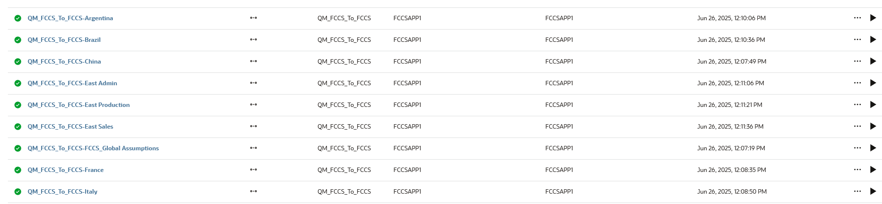

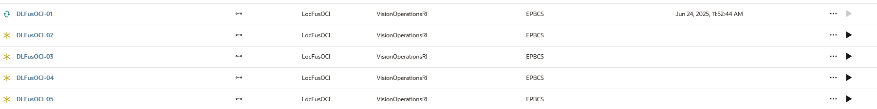

Intégrations créées si la dimension fractionnée est Entité et la méthode de fractionnement Unique :
Intégrations créées avec une méthode de fractionnement Unique.
Exemples de paramètres pour un job de type Intégration avec fractionnement intelligent où la dimension fractionnée est Grand livre et la méthode de fractionnement Unique :
Image représentant un job de type Intégration avec fractionnement intelligent pour la dimension fractionnée Grand livre
Exemples de paramètres pour un job de type Intégration avec fractionnement intelligent où la dimension fractionnée est Service et la méthode de fractionnement Groupe avec 5 groupes au maximum :

Intégrations créées par le job de type Intégration avec fractionnement intelligent ci-avant :
Résultats du job de type Intégration avec fractionnement intelligent pour la dimension fractionnée Service et la méthode de fractionnement Groupe.
Exemples de paramètres pour un job de type Intégration avec fractionnement intelligent où la dimension fractionnée est Entreprise et la méthode de fractionnement Personnalisé :
Job de type Intégration avec fractionnement intelligent pour la dimension fractionnée Entreprise et la méthode de fractionnement Personnalisé.
Les intégrations DLFusOCI-FT1 - DLFusOCI-FT4 ci-dessous sont le résultat du job de type Intégration avec fractionnement intelligent pour la méthode de fractionnement Personnalisé :
Image représentant les intégrations DLFusOCI-FT1 - DLFusOCI-FT4.

L'intégration DLFusOCI-Func1 ci-dessous est le résultat du job de type Intégration avec fractionnement intelligent pour la méthode de fractionnement Personnalisé - Fonctions :
Image représentant un job de type Intégration avec fractionnement intelligent pour la méthode de fractionnement Personnalisé - Fonctions
