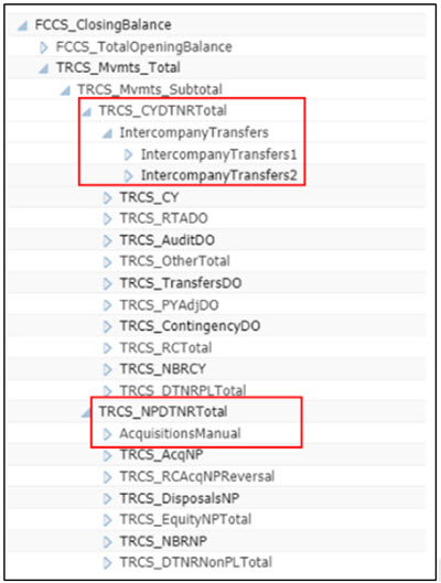

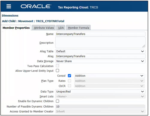

  1. Accédez au navigateur → Créer et gérer → Dimension → Mouvement.
  2. Créez le membre IntercompanyTransfers sous TRCS_CYDTNRTotal (section des pertes et profits). Reportez-vous à la section Ajout ou modification de membres du guide Administration de Tax Reporting.
    Create_IntercompanyTransfers

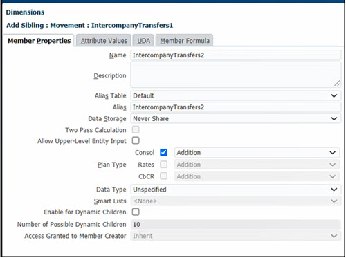

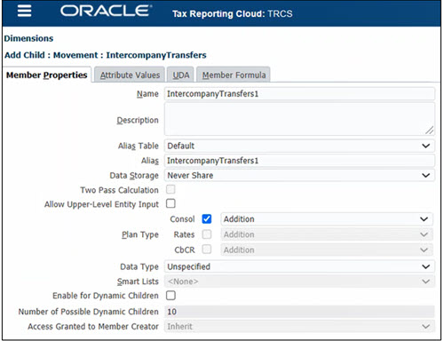

  3. Créez IntercompanyTransfers1 et IntercompanyTransfers2 sous IntercompanyTransfers.
    Create_IntercompanyTransfers_1
    Create_Intercompany_Transfers_2
  4. Créez le membre AcquisitionsManual sous TRCS_NPDTNRTotal (total du bilan).
    Create_AcquisitionsManual_Member

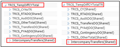

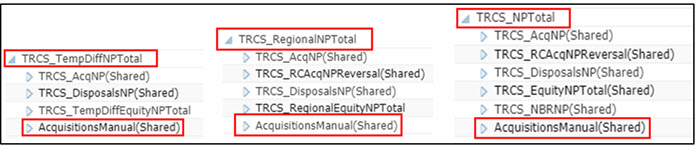

  6. Vérifiez si les membres partagés d'IntercompanyTransfers sont créés sous TRCS_TempDiffCYTotal et TRCS_TempDiffCYTotalTR. De même, vérifiez si les membres partagés d'AcquisitionsManual sont créés sous TRCS_TempDiffNPTotal, TRCS_RegionalNPTotal et TRCS_NPTotal.
    Membre partagé du nouveau membre sous TRCS_CYDTNRTotal
    TRCS_CYDTNRTotal_Shared_Members_IntercompanyTransfers
    Membre partagé du nouveau membre sous TRCS_NPDTNRTotal
    TRCS_NPDTNRTotal_Shared_Members_AcquisitionsManual
    Vous ne devez pas essayer de déplacer (couper et coller) un membre vers ou hors des hiérarchies TRCS_CYDTNRTotal et TRCS_NPDTNRTotal. Vous pouvez toutefois créer un membre de mouvement différé configurable/supprimer un nouveau membre de mouvement différé configurable (reportez-vous à la section Suppression de membres du guide Administration de Tax Reporting).

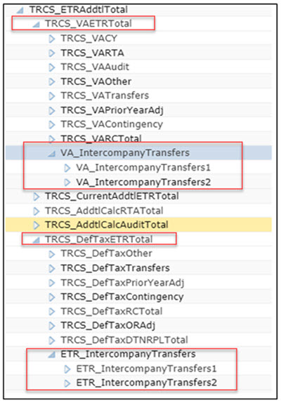

  7. Vérifiez si les comptes TIE correspondants sont créés sous TRCS_DefTaxETRTotal pour les transferts intragroupes. De même, des comptes de provision pour dépréciation correspondants sont créés sous TRCS_VAETRTotal.
    ETR_and_VA_Accounts_Created
    Des comptes TIE et de provision pour dépréciation correspondants sont créés pour les membres de mouvement sous TRCS_CYDTNRTotal uniquement.

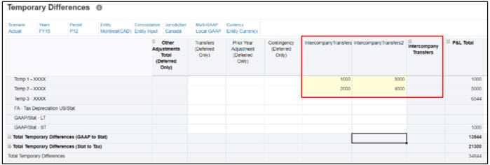

  8. Ouvrez le formulaire Ecarts temporaires, développez la colonne IntercompanyTransfers. Entrez les données d'IntercompanyTransfers1 et d'IntercompanyTransfers2. Enregistrez.
    Deferred_Tax-IntercompanyTransfers

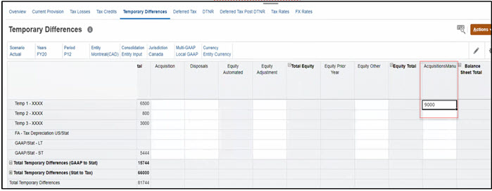

  9. Entrez des données dans le formulaire Ecarts temporaires, dans la colonne AcquisitionsManual. Enregistrez.
    Temporary_Difference-Enter_Data_AcquisitionsManual

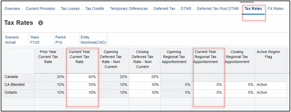

  11. Vérifiez les taux d'imposition, par exemple pour l'entité Montreal(CAD). Le taux d'imposition en cours pour l'exercice en cours est de 40 % et la répartition de taxe régionale de l'exercice en cours de 5 %.
    Tax_Rates

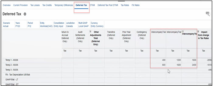

  13. Cliquez sur Impôt différé. Vérifiez les données d'IntercompanyTransfers, d'AcquisitionManual et de la modification de provision pour dépréciation dans le formulaire Impôt différé. Elles indiquent la valeur calculée d'IntercompanyTransfers, d'AcquisitionManual et de la modification de provision pour dépréciation. Dans l'exemple ci-après, 40 % de 1 000 donne 400. D'autres valeurs sont calculées de la même manière.

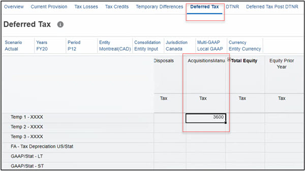

    De la même façon, 40 % de 9 000 (valeur saisie pour AcquisitionManual) donne 3 600.
    Deferred_Tax-AcquisitionsManual

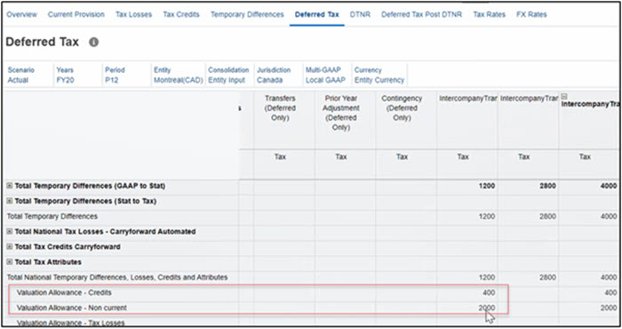

    La provision pour dépréciation des crédits et des pertes fiscales n'est pas imposable alors que celle à long terme l'est. La provision pour dépréciation à long terme est égale à 40 % de 5 000, soit 2 000.
    Deferred_Tax-Valuation_Allowance

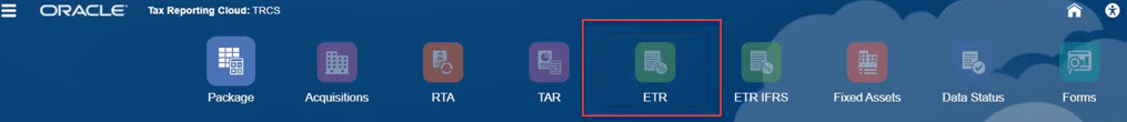

  14. Cliquez sur TIE pour valider les données.
    Click_ETR

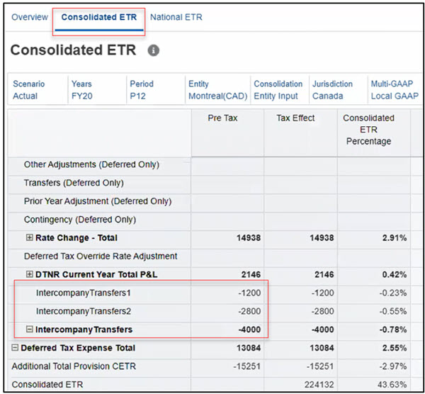

  15. Vérifiez les données des formulaires TIE consolidé et IFRS de TIE consolidé. Reportez-vous également aux sections Saisie du taux d'imposition effectif consolidé et Tableau de bord de présentation IFRS de TIE consolidé.
    Formulaire TIE consolidé
    Observez la valeur calculée d'IntercompanyTransfers : -4 000 (valeur négative de 40 % de 10 000).
    Calculated_Value_IntercompanyTransfers
    De même, concernant la modification de la dépréciation, remarquez la valeur négative -2 400 (400 + 40 % de 5 000).
    Change_in_Valuation- Consolidated_ETR

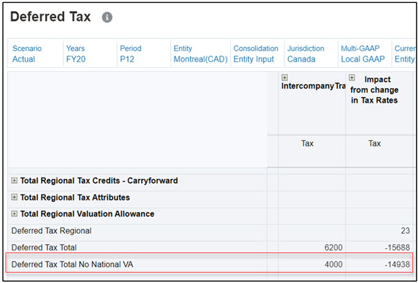

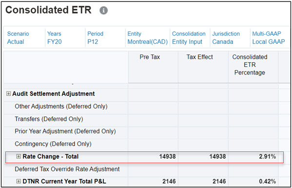

  16. Vérifiez la modification de taux (total). L'impact de la modification des taux d'imposition (total de l'exercice en cours) du compte de total des impôts différés (sans provision pour dépréciation nationale) dans le formulaire Impôt différé doit correspondre à la modification de taux (total) dans le formulaire TIE consolidé. Dans l'exemple ci-après, observez la valeur calculée (14 398) des formulaires Impôt différé et TIE consolidé. Reportez-vous également aux sections Utilisation de l'impôt différé national et Saisie du taux d'imposition effectif consolidé.
    Formulaire Impôt différé
    Deferred_Tax_Form
    Consolidated_ETR_Form

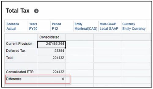

  17. Consultez le formulaire de validation Impôt total. Accédez à Bibliothèque → Validation → Impôt total. La valeur Différence est égale à 0.

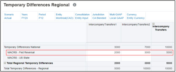

  18. Concernant le formulaire régional maintenant, entrez des données dans le formulaire Ecarts temporaires régionaux pour IntercompanyTransfers1 (compte MACRS - Extourne fédérale). Enregistrez. Reportez-vous également à la section Saisie des écarts temporaires régionaux.
    Temporary_Difference_Regional_Form-Enter_Data
  19. Vérifiez les taux d'imposition, par exemple pour l'entité Montreal(CAD). Le taux d'imposition de l'exercice en cours pour CA Blended est de 10 % et la répartition de taxe régionale de l'exercice en cours de 5 %. Reportez-vous également à la section Utilisation des taux d'imposition régionaux.
    Check_Tax_Rates

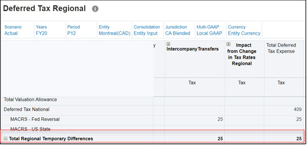

  20. Vérifiez le formulaire Impôt différé régional. La valeur calculée est 5 000 * 10 % * 5 %, soit 25. Reportez-vous également à la section Utilisation de l'impôt différé régional.

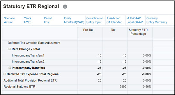

  21. Vérifiez le formulaire de TIE régional. Reportez-vous également à la section Utilisation du taux d'imposition effectif légal régional.
    Verify_Regional_ETR_Form

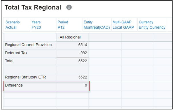

  22. Consultez le formulaire de validation Impôt total régional. Accédez à Bibliothèque → Validation → Impôt total régional. La valeur Différence est égale à 0.
    Difference_Value
