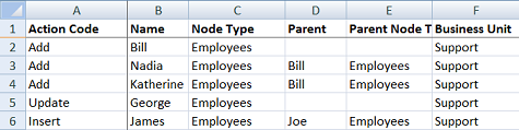

Esempio 6-1 Esempio
L'esempio riportato di seguito illustra alcuni nodi aggiunti, aggiornati e inseriti in un'angolazione vista di tipo gerarchico:
L'immagine mostra un foglio di calcolo con le righe per l'aggiunta, l'aggiornamento e l'inserimento di nodi.
Di seguito vengono descritti i punti chiave dell'esempio.
  • Tutti i nodi sono del tipo Employees.
  • La colonna Business Unit indica che il tipo di nodo ha una proprietà denominata Business Unit.
  • La seconda riga aggiunge un nodo denominato Bill. Le celle Parent e Parent Node Type sono vuote, a indicare che si tratta di un nodo del livello più alto.
  • La terza e la quarta riga aggiungono nodi figlio sotto il nodo Bill.
  • La quinta riga aggiorna un nodo esistente impostandone la proprietà Business Unit sul valore Support.
  • La sesta riga aggiunge il nodo esistente denominato James sotto il nodo padre denominato Joe.
