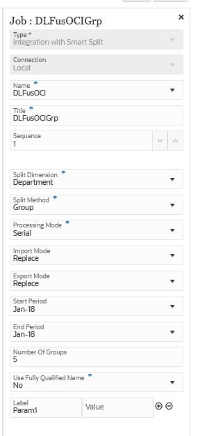

    • Gruppo: il sistema suddivide l'elenco dei membri delle dimensioni in più gruppi. La dimensione del gruppo dipende dal parametro Numero di gruppi.

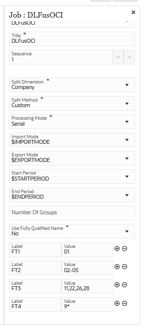

    • Custom (Pattern): è possibile specificare i valori per il membro della dimensione suddivisa. Il metodo di suddivisione con pattern customizzato può essere specificato come elenco, intervallo o carattere jolly nel parametro Etichetta/Valore descritto di seguito. La suddivisione viene elaborata in base all'ordine del nome del filtro.
      Ad esempio, è possibile specificare il pattern customizzato seguente utilizzando le espressioni indicate.
      Like US*: tutti i membri che iniziano con US
      Between 100-199: tutti i membri nell'intervallo di 100
      List 100,200,300: elenco di singoli membri
      Se un membro viene selezionato mediante un filtro precedente, non viene incluso nei filtri successivi.

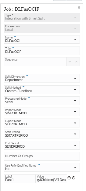

    • Funzioni customizzate: è possibile specificare i valori per il membro della dimensione suddivisa utilizzando le funzioni membro. Questa opzione consente di limitare i membri a un subset specifico.
      Le funzioni customizzate possono essere specificate come funzioni membro nel parametro Etichetta/Valore riportato di seguito.
      Se si utilizza una funzione customizzata, non definire i filtri per la dimensione suddivisa nell'integrazione base. Viene applicato solo il filtro della dimensione customizzata.

  15. In Numero di gruppi specificare il numero massimo di gruppi per il metodo di suddivisione Gruppo (il sistema suddivide l'elenco dei membri delle dimensioni in più gruppi).

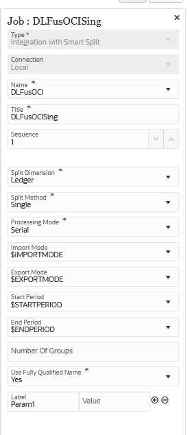

Di seguito sono riportati parametri campione per un tipo di job Integrazione con Smart Split in cui la dimensione suddivisa è "Entità" e il metodo di suddivisione è "Singolo":

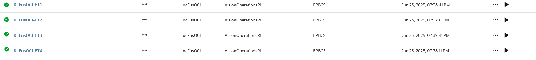

Immagine che mostra l'integrazione con Smart Split sulla dimensione Entità e il metodo di suddivisione Singolo.

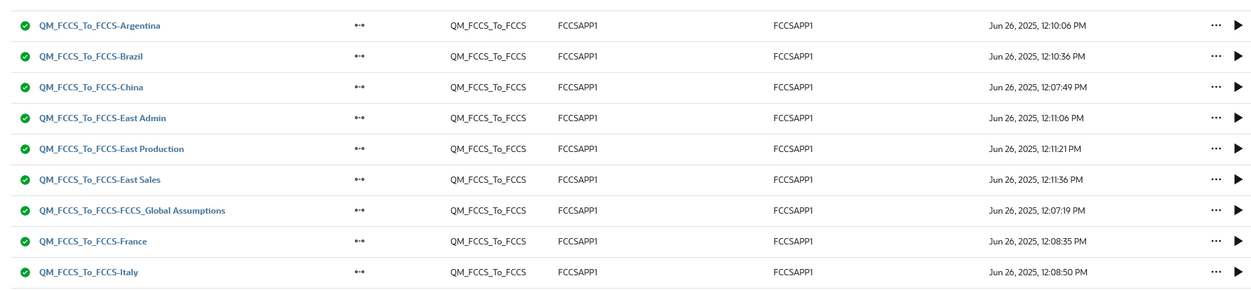

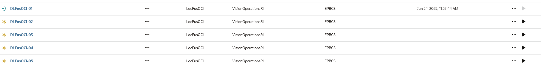

Di seguito sono riportate le integrazioni create con la dimensione suddivisa impostata per la suddivisione in base a "Entità" e il metodo di suddivisione "Singolo":
Integrazioni create con il metodo di suddivisione Singolo.

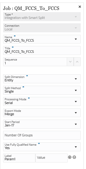

Di seguito sono riportati parametri campione per un tipo di job Integrazione con Smart Split in cui la dimensione suddivisa è "Libro contabile" e il metodo di suddivisione è "Singolo":
Immagine che mostra il tipo di job Integrazione con Smart Split per la dimensione suddivisa impostata per la suddivisione in base a "Libro contabile"
Di seguito sono riportati parametri campione per un tipo di job Integrazione con Smart Split in cui la dimensione suddivisa è "Reparto" e il metodo di suddivisione è "Gruppo" con un numero massimo di 5 gruppi:
Immagine che mostra il tipo di job Integrazione con Smart Split per la dimensione suddivisa impostata per la suddivisione in base a "Reparto" e il metodo di suddivisione "Gruppo".
Di seguito sono riportate le integrazioni create dal tipo di job Integrazione con Smart Split sopra indicato:
Risultati del tipo di job Integrazione con Smart Split per la dimensione suddivisa impostata per la suddivisione in base a "Reparto" e il metodo di suddivisione "Gruppo".
Di seguito sono riportati parametri campione per un tipo di job Integrazione con Smart Split in cui la dimensione suddivisa è "Società" e il metodo di suddivisione è "Custom":
Tipo di job Integrazione con Smart Split per la dimensione suddivisa impostata per la suddivisione in base a "Società" e il metodo di suddivisione "Custom".
Le integrazioni DLFusOCI-FT1 - DLFusOCI-FT4 riportate di seguito sono i risultati del tipo di job Integrazione con Smart Split utilizzando il metodo di suddivisione "Custom":
Immagine che mostra le integrazioni DLFusOCI-FT1 - DLFusOCI-FT4.
Di seguito sono riportati parametri campione per un tipo di job Integrazione con Smart Split in cui la dimensione suddivisa è "Reparto" e il metodo di suddivisione è "Funzioni customizzate":
Tipo di job Integrazione con Smart Split per la dimensione suddivisa impostata per la suddivisione in base a "Reparto" e il metodo di suddivisione "Funzioni customizzate".
