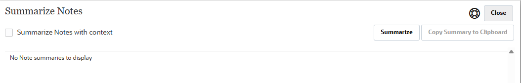

  • エンド・ユーザー処理: レポートのプレビュー中に、「処理」メニューから「ノートのサマリー」を選択できます。
    「処理」メニューを使用して、「ノートのサマリー」をクリック
    「ノートのサマリー」ダイアログを含むポップアップが表示されます。
    「ノートのサマリー」ダイアログ

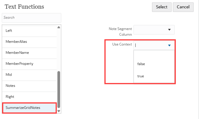

SummarizeGridNotes関数またはエンド・ユーザーの「ノートのサマリー」処理を使用する場合は、ノート・セグメントに関連付けられたメンバーのデータ値を含む「コンテキストの使用」を選択できます。例:
「コンテキストの使用」をTrueまたはFalseに設定
