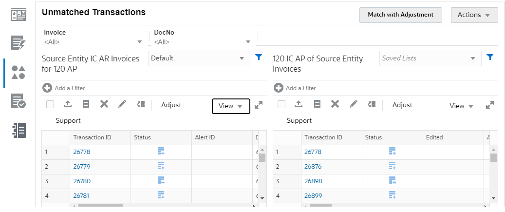

A guia Transações sem Correspondência exibe a lista de transações não correspondentes no sistema e no subsistema de origem.
Se qualquer atributo de bucket tiver sido definido para o tipo de correspondência, ele será exibido na parte superior da a guia e você poderá usá-lo ara filtrar transações. Se um atributo de grupo tiver sido incluído como um atributo de bucket, a lista exibirá todos os atributos de membro do atributo de grupo. Na imagem acima, Fatura é um atributo de bucket.
