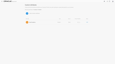

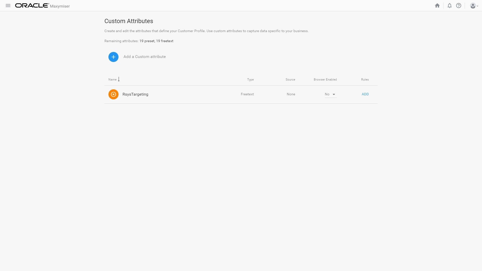

  1. Wählen Sie in der seitlichen Navigationsleiste die Option Custom Attributes aus.
  2. Klicken Sie auf das Symbol Add a Custom Attribute ().
  3. Geben Sie einen Namen ein.
  4. Wählen Sie Freetext aus.
  5. Klicken Sie auf Save.
Wichtig: Nur benutzerdefinierte Attribute des Typs Freetext können für die Integration zwischen Maxymiser und Responsys verwendet werden. Sie können mehrere Responsys-Programme in Maxymiser-Kampagnen integrieren. Jedes Responsys-Programm muss jedoch ein eigenes benutzerdefiniertes Attribut verwenden.

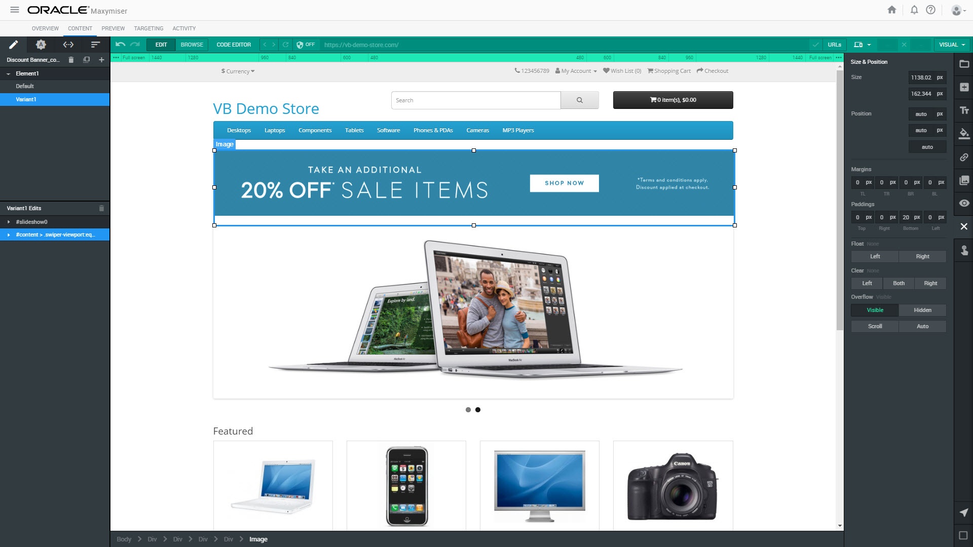

Als Nächstes müssen Sie die Webkampagne in Maxymiser einrichten:

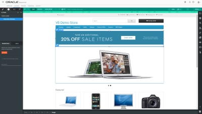

  1. Erstellen Sie im Kampagnendesigner eine Kampagne, und erstellen Sie die Inhaltsvariante.
  2. Fügen Sie Kampagnenaktionen hinzu. Aktionen sind die vom Kunden durchgeführten Ereignisse, die zur Messung der Kampagneneffektivität getrackt werden sollen. Weitere Informationen zum Tracking von Klicks in Kampagnen.

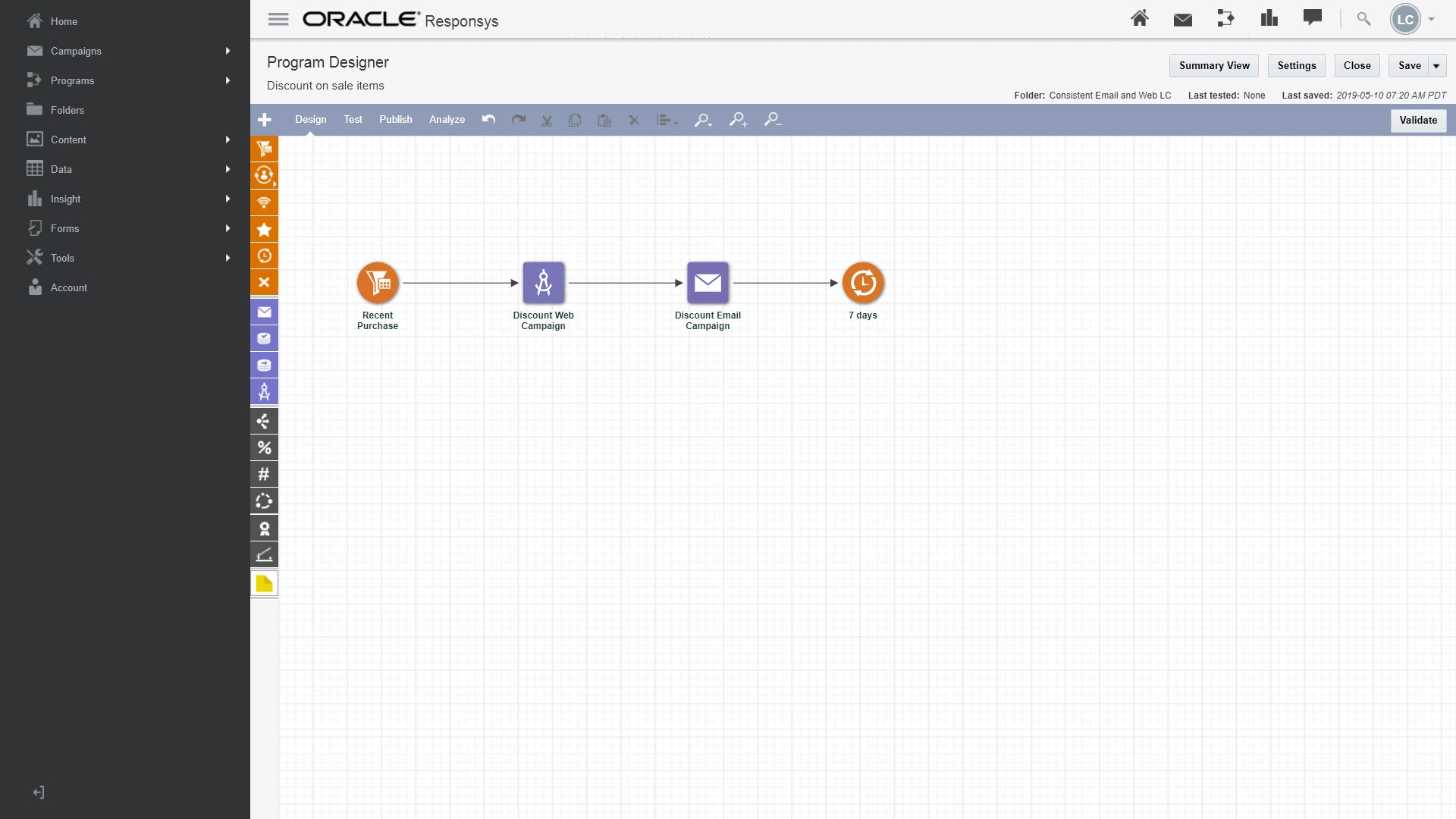

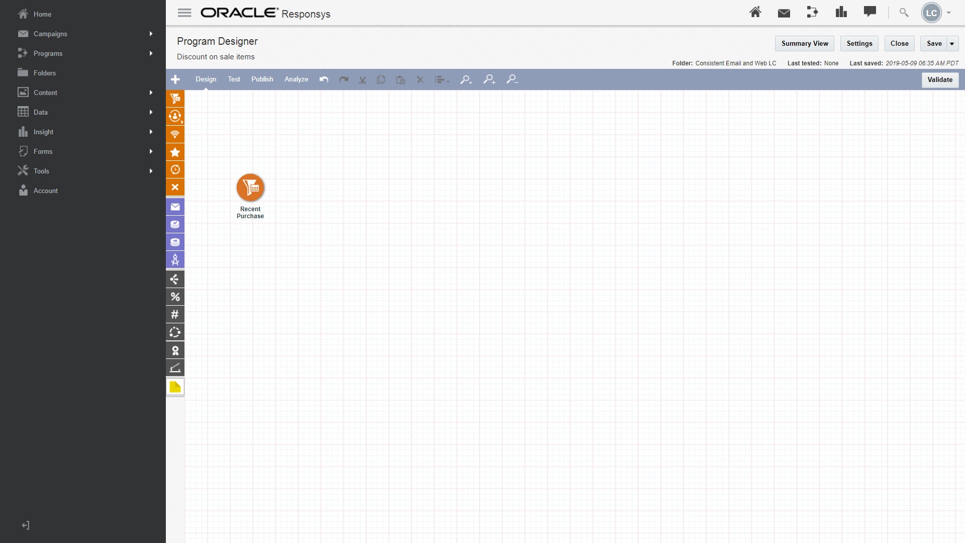

  1. Erstellen Sie ein Programm in Responsys.
    Nachdem Sie einen Namen für das Programm angegeben und die zu verwendende Liste ausgewählt haben, wird der Programmdesigner angezeigt.
    Als Startpunkt wird ein auf der Liste basierender geplanter Filter angezeigt.

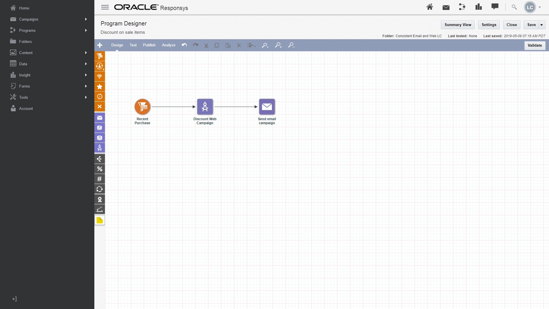

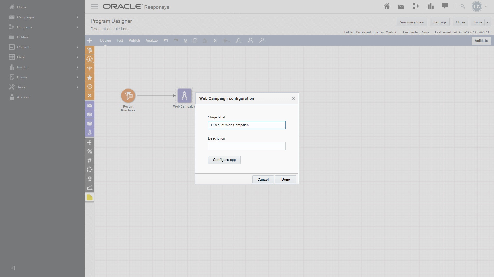

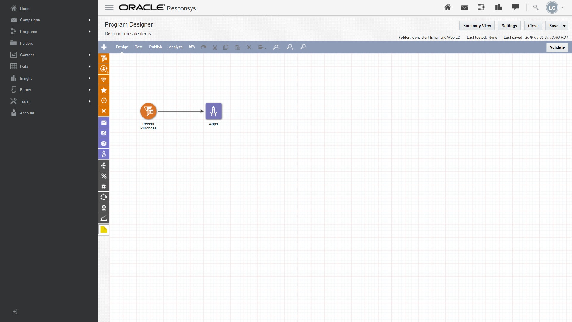

  2. Fügen Sie als Nächstes im linken Menü eine App-Phase hinzu.
    1. Fügen Sie einen Namen und eine Beschreibung für die Webkampagnenphase hinzu.
    2. Wählen Sie App konfigurieren aus.

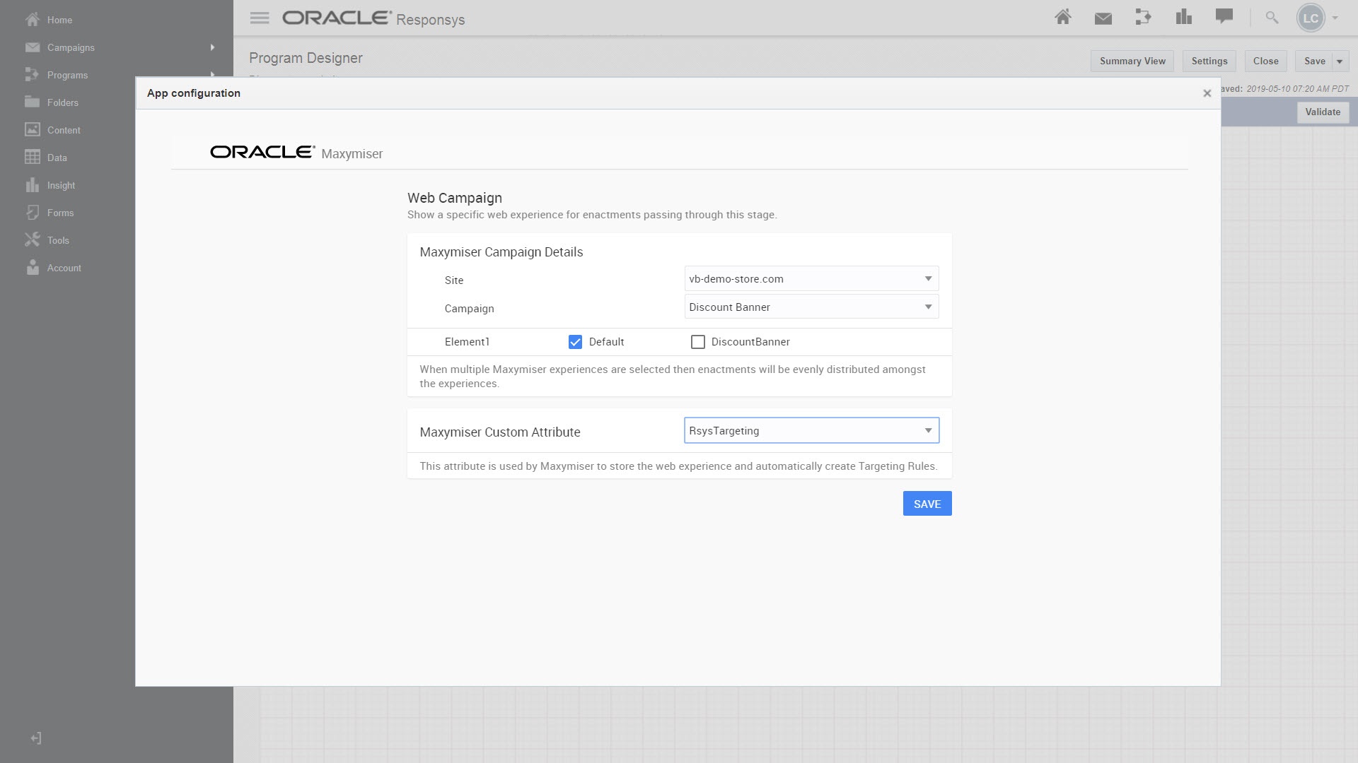

  3. So konfigurieren Sie die App:
    1. Die Dropdown-Liste "Site" enthält eine Liste der Maxymiser-Sites, auf die Sie zugreifen können. Wählen Sie die Site aus, in der Sie im vorherigen Abschnitt die Kampagne erstellt haben.
    2. Die Dropdown-Liste "Kampagne" enthält eine Liste der Maxymiser-Kampagnen in Ihrer Maxymiser-Site. Wählen Sie die Kampagne aus, die Sie im vorherigen Abschnitt erstellt haben.
    3. Bestimmen Sie den Inhalt, der den Besuchern angezeigt werden soll, indem Sie in der Liste der Maxymiser-Erfahrungen eine Auswahl treffen.
    4. Anhand des benutzerdefinierten Maxymiser-Attributs werden die Regeln zur Zielgruppenselektion in Maxymiser erstellt. Es steuert, welche Besucher an der Webkampagne teilnehmen und welcher Inhalt diesen Besuchern angezeigt wird.

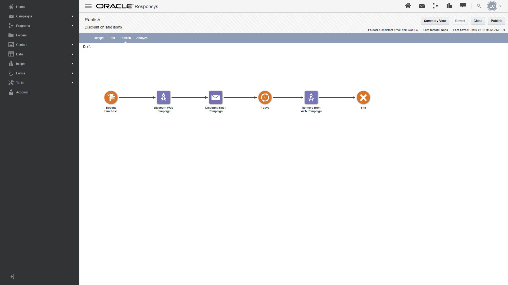

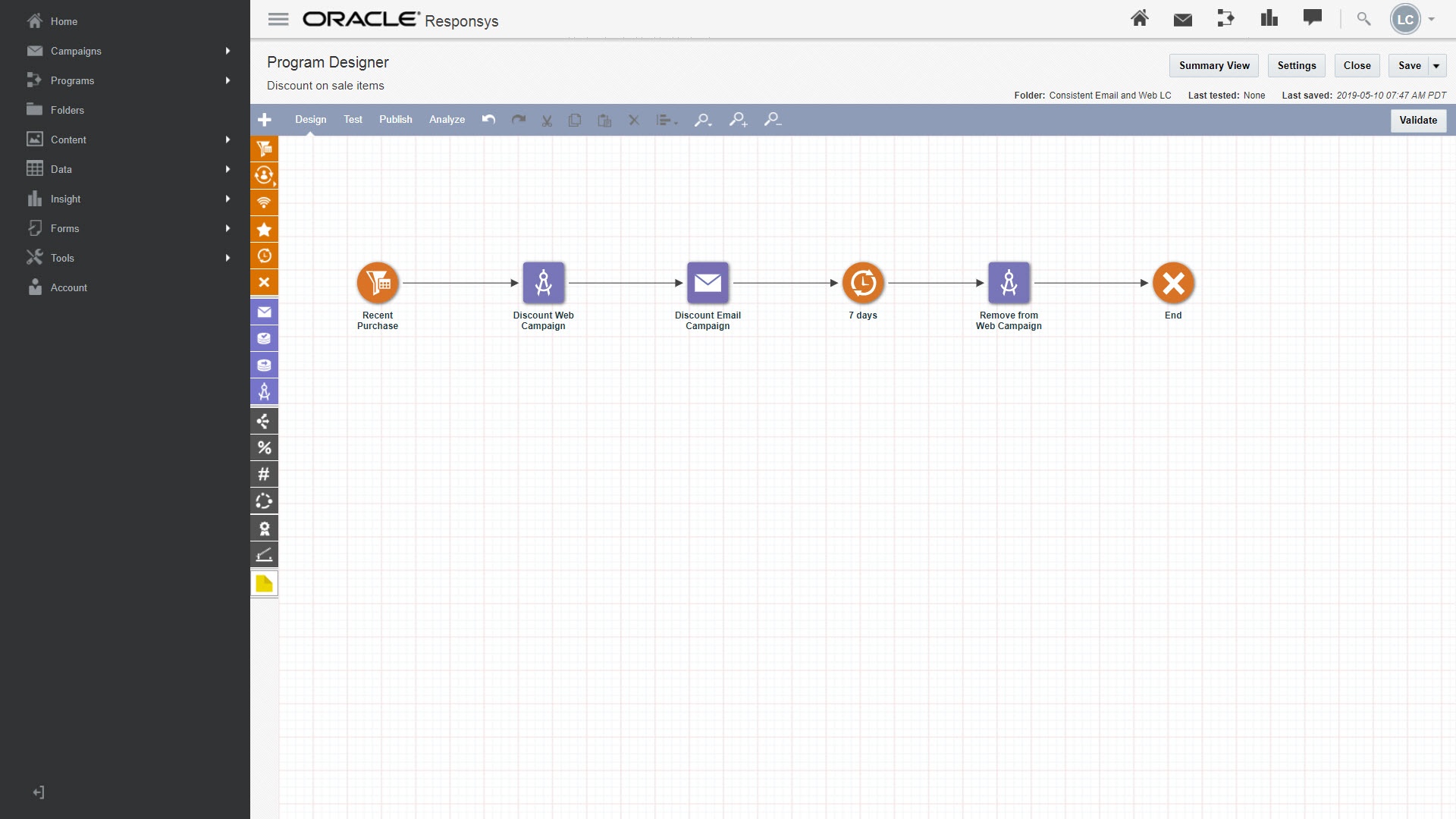

  4. Fügen Sie die E-Mail-Kampagne hinzu.
  5. Fügen Sie eine Verzögerung hinzu, um die Zeit zwischen Versand der E-Mail und Bereitstellung des Zielinhalts auf der Webseite zu steuern. Beachten Sie, dass dieser Schritt optional ist.
  6. Um Besucher aus der Webkampagne zu entfernen, fügen Sie eine weitere Maxymiser-Webkampagnenphase hinzu, bei der nur die Standarderfahrung angezeigt wird.
  7. Fügen Sie einen Endpunkt zum Programm hinzu.

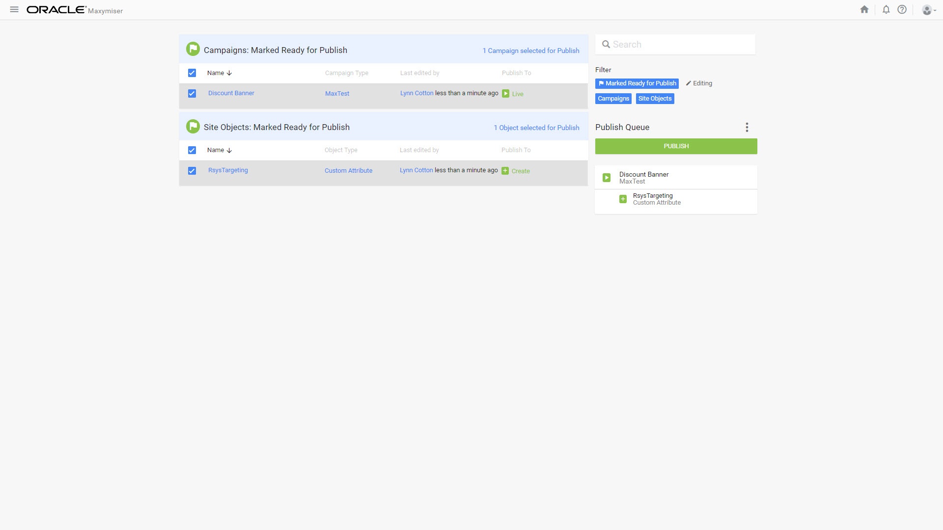

Bereit zum Starten
  1. Bei der Veröffentlichung müssen Sie das benutzerdefinierte Maxymiser-Attribut, anhand dessen vom Responsys-Programm die Maxymiser-Regeln zur Zielgruppenselektion erstellt werden, in Maxymiser veröffentlichen, bevor Sie das Responsys-Programm starten. Nachdem Sie die Qualitätssicherung für die Kampagne durchgeführt haben, veröffentlichen Sie die Kampagne in Maxymiser als Live. Weitere Informationen zum Veröffentlichen von Kampagnen.
  2. Veröffentlichen Sie das Programm in Responsys.
Kampagne abgeschlossen
Sobald das Responsys-Programm veröffentlicht ist, beenden Sie die Veröffentlichung der Maxymiser-Kampagne. Weitere Informationen zum Veröffentlichen von Kampagnen.
