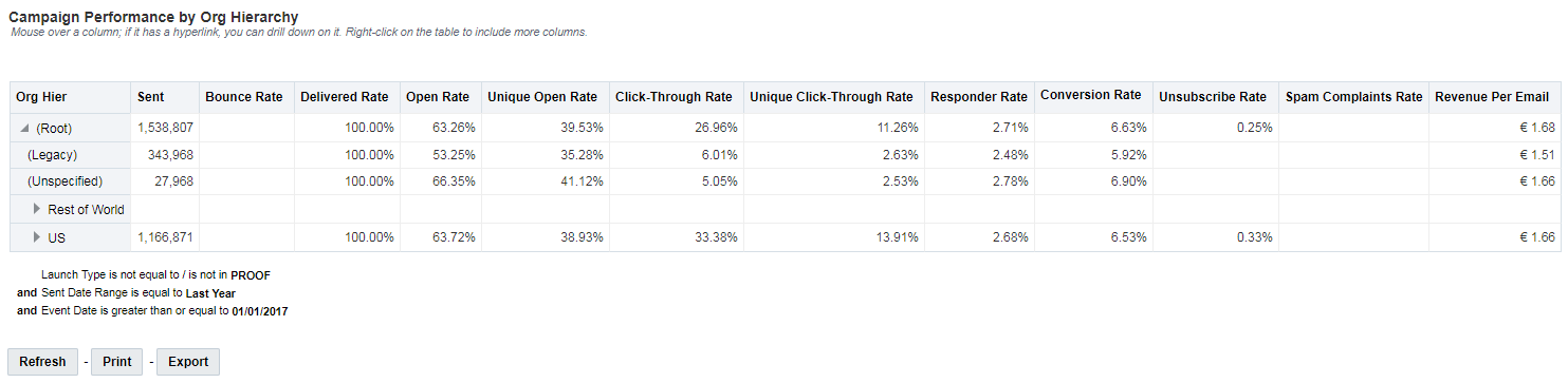

Tabla Rendimiento de campaña por jerarquía de organización
Para aumentar detalle sobre las unidades secundarias, haga clic en .
Imagen de la tabla Rendimiento de campaña por jerarquía de organización en el panel de control de rendimiento de campaña por jerarquía de organización
