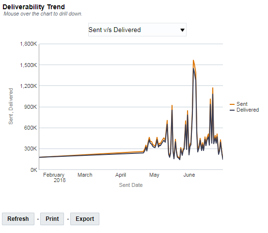

Gráfico Tendencia de capacidad de entrega
Muestra las tendencias de capacidad de entrega. Las métricas de rendimiento se pueden representar enfrentadas para comparar unas con otras con el paso del tiempo. Para ello, seleccione la comparación en la lista desplegable.

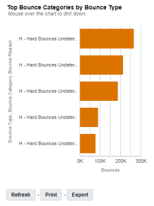

Gráfico Categorías de devolución principales por tipo de devolución
Muestra un resumen de las categorías de devolución principales. Puede analizar dichas categorías por tipo de devolución y aumentar detalle hasta el motivo de la devolución.

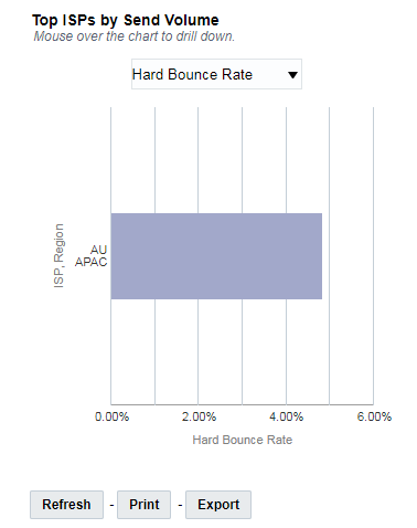

Grafico proveedores de servicios de Internet principales por volumen de envíos
Muestra un resumen de los proveedores de servicios de Internet principales. Puede analizar los principales proveedores de servicios de Internet según métricas de capacidad de entrega como, por ejemplo, el ratio de devoluciones y aumentar detalle hasta la región y el nombre de dominio.

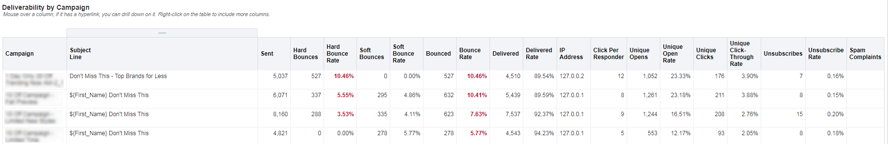

Tabla Capacidad de entrega por campaña
Vista tabular de la capacidad de entrega del canal de correo electrónico. Para obtener un análisis más detallado, puede aumentar detalle en elementos como el programa, la campaña, la región y el proveedor de servicios de Internet.
