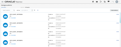

Se pueden gestionar públicos importados desde CX Audience a Responsys accediendo a Públicos > Gestionar públicos. Cualquier público que se haya publicado desde CX Audience mostrará como creador CX Audience. Filtre según la opción Creado por para agrupar estos públicos.
En caso de que haya algún público que ya no necesite, podrá borrarlo de Responsys. Esta acción no suprimirá el público de CX Audience. Si vuelve a necesitarlo, podrá publicarlo de nuevo desde CX Audience en Responsys.

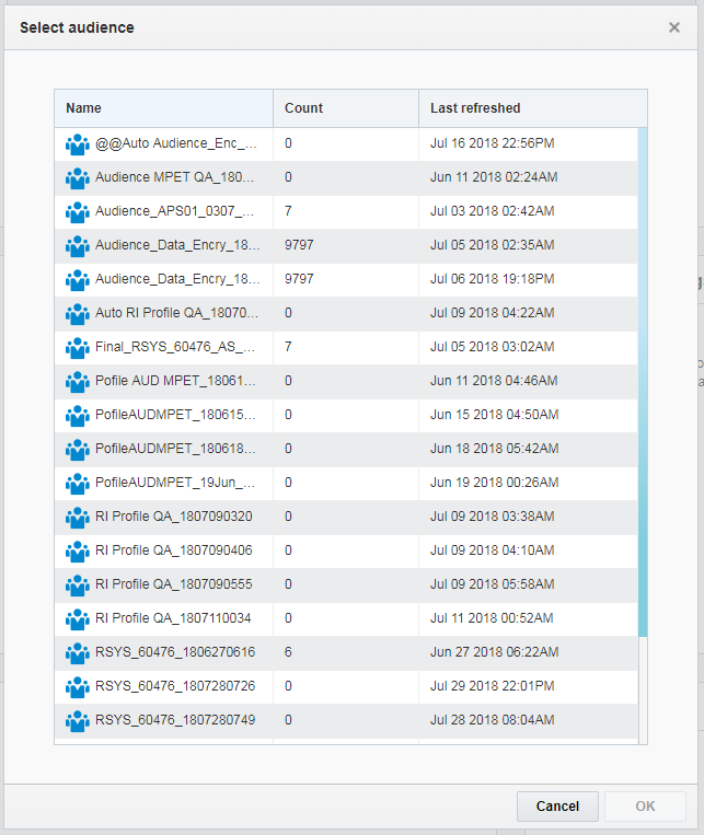

  4. Elija Todas las personas del público seleccionado y haga clic en Seleccionar.
  5. Seleccione el público y haga clic en Aceptar.
    • Recuento representa el número de perfiles que existían en el público la última vez que este se importó en Responsys.
    • Último refrescamiento representa la fecha y hora en que se importó el público en Responsys.

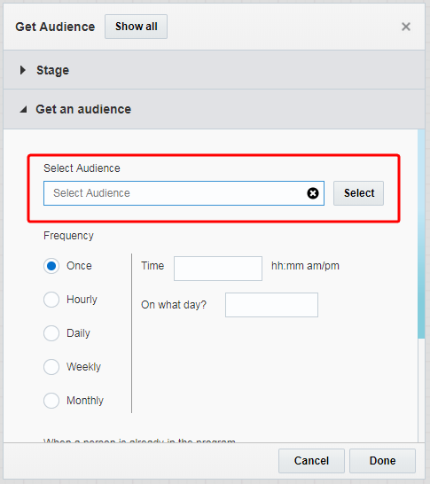

  2. Arrastre un evento Obtener un público al lienzo.
  3. Haga doble clic en el evento para abrir las opciones de configuración.
  4. Haga clic en Seleccionar.
  6. Configure los ajustes del público.
  7. Haga clic en Listo.
