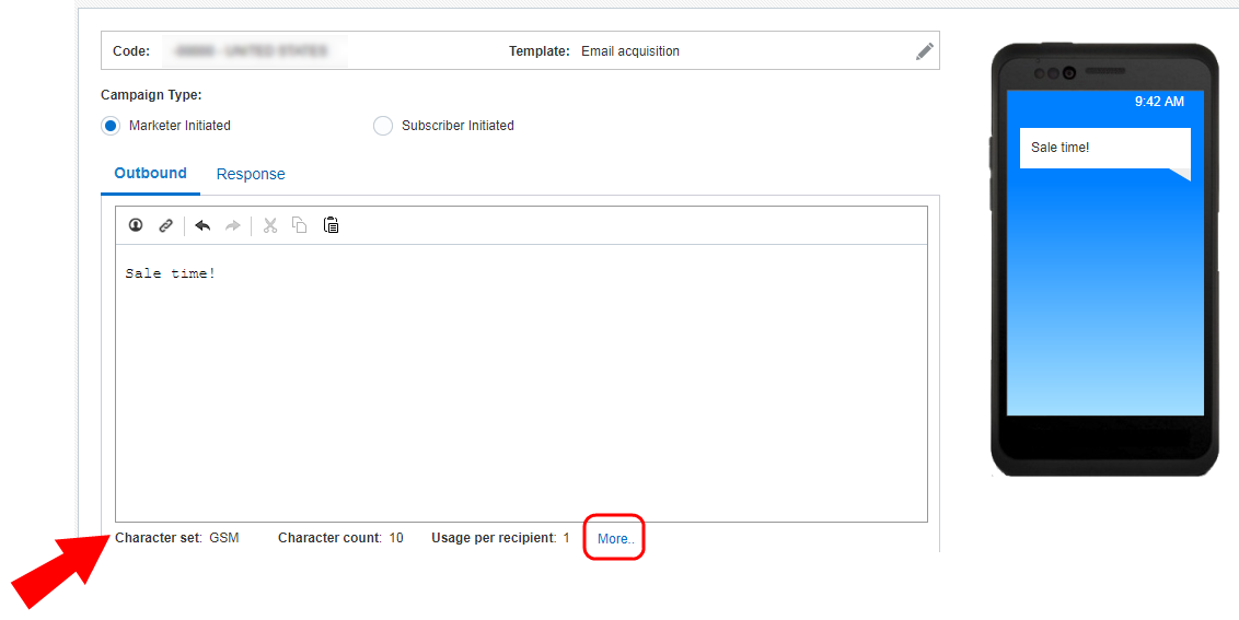

Mensaje de salida
Si crea un mensaje iniciado por el responsable de marketing, el mensaje de salida es el mensaje que se envía a la lista de suscriptores. Este mensaje inicia la campaña. Las campañas iniciadas por el responsable de marketing no necesitan la ejecución de un mensaje entrante. Estas campañas se inician por un lanzamiento programado o un evento disparado.
Para definir el mensaje de salida:
  1. En el diseñador de mensaje de SMS, agregue el mensaje en el separador Salida.
  2. Use los botones de la barra de herramientas para cortar y pegar texto, insertar campos de personalización y acortar la URL.
Una vista previa del mensaje muestra el panel en la derecha. El juego de caracteres, el recuento de caracteres y el número de mensajes que se enviará a cada destinatario se muestra en la parte inferior del mensaje. Más información sobre los límites de caracteres.
Una imagen que muestra el diseñador de mensaje de SMS y que resalta la información de caracteres.
Si el mensaje contiene tokens de personalización, el diseñador de mensaje no muestra dicha información. En estos casos, se puede ver al obtener una vista previa del mensaje.

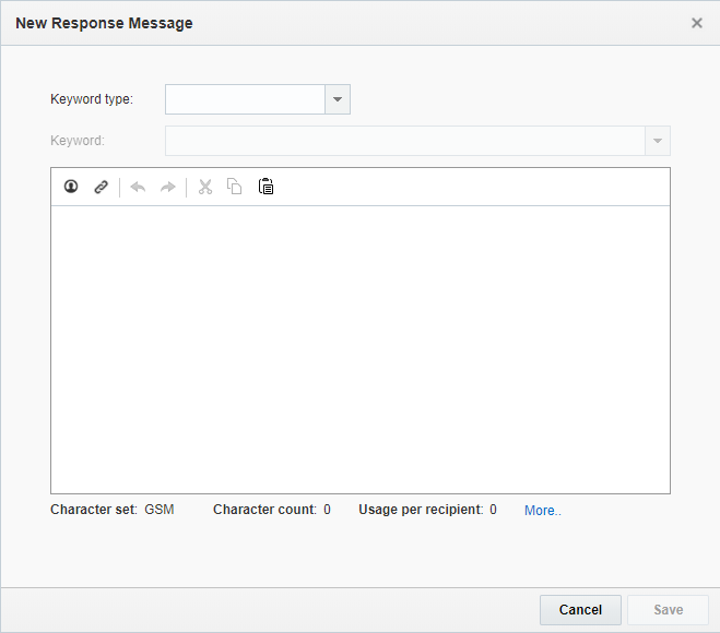

  1. En el diseñador de mensaje de SMS, haga clic en Agregar mensaje de respuesta.
    Una imagen que muestra la ventana Nuevo mensaje de respuesta.
  2. Agregue las palabras clave.
  3. Agregue la respuesta. Use los botones de la barra de herramientas para cortar y pegar texto, insertar campos de personalización y acortar la URL.

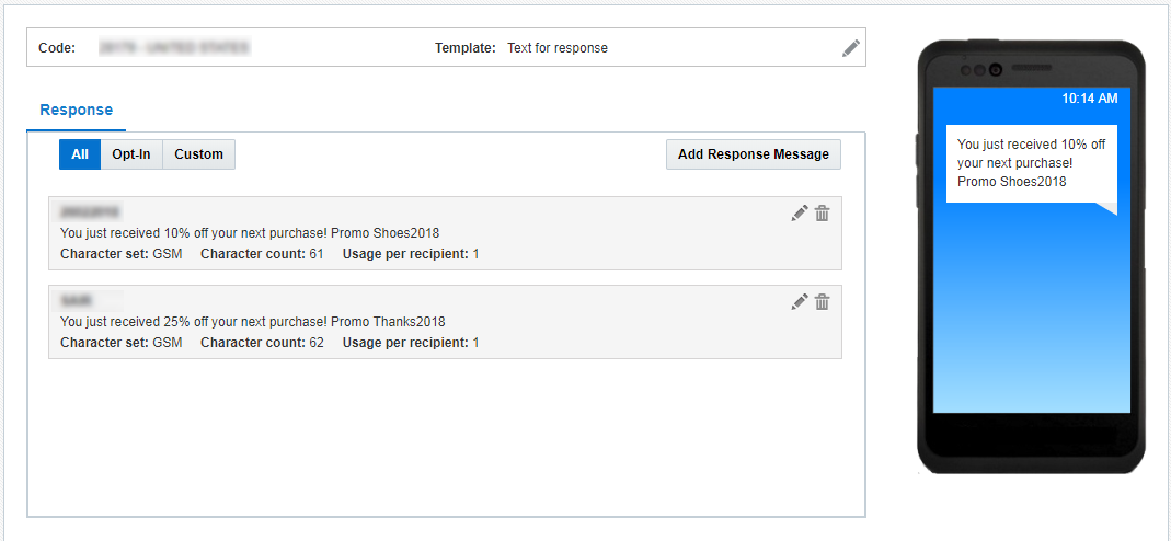

Después de finalizar, una vista previa del mensaje muestra el panel en la derecha. El juego de caracteres, el recuento de caracteres y el número de mensajes que se enviará a cada destinatario se muestra en la parte inferior del mensaje. Más información sobre los límites de caracteres.
Una imagen que muestra varios mensajes de respuesta
Después de agregar una respuesta:
  • Para agregar más respuestas, haga clic en Agregar mensaje de respuesta.
  • Para quitar un mensaje de respuesta, haga clic en Suprimir.
  • Para editar un mensaje de respuesta, haga clic en Imagen del icono Editar Editar.
