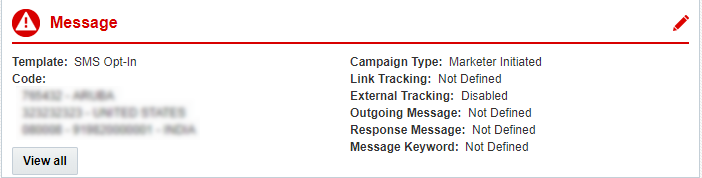

Use esta sección para editar mensajes, palabras clave y códigos, así como para definir las opciones de seguimiento de enlaces.
