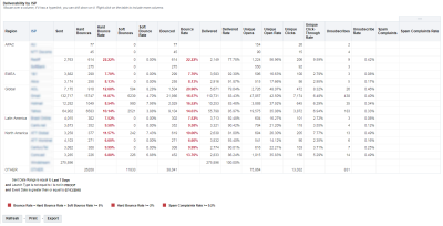

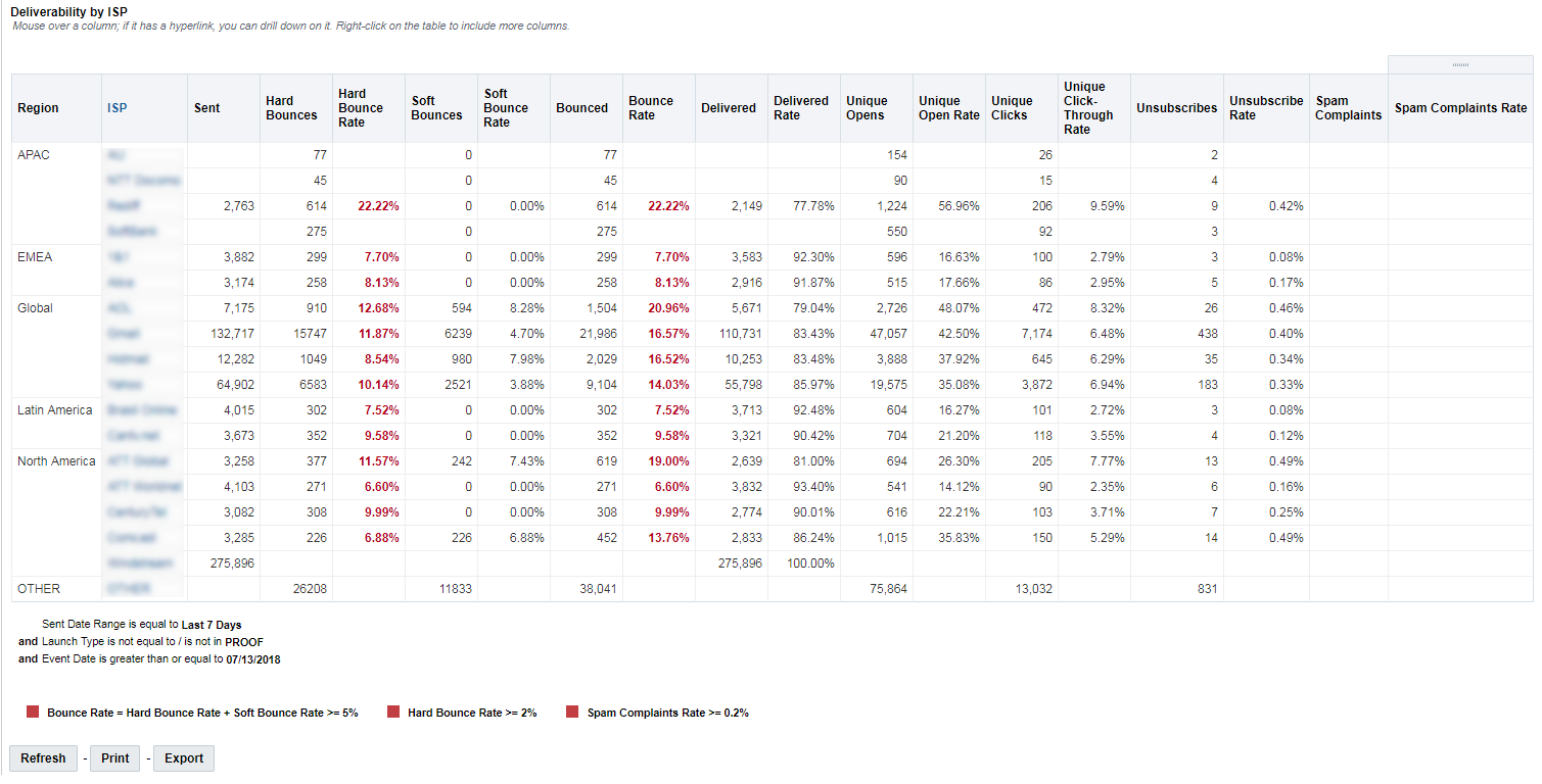

Tabella Recapitabilità per ISP
Mostra il riepilogo dei provider ISP con le migliori prestazioni. È possibile analizzare i provider con le migliori prestazioni in base alle metriche di recapitabilità, quale ad esempio il tasso di mancati recapiti, ed eseguire il drill-down al nome dell'area e del dominio.
