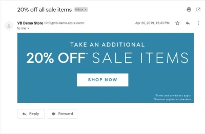

在 Responsys 中创建新的电子邮件市场活动。

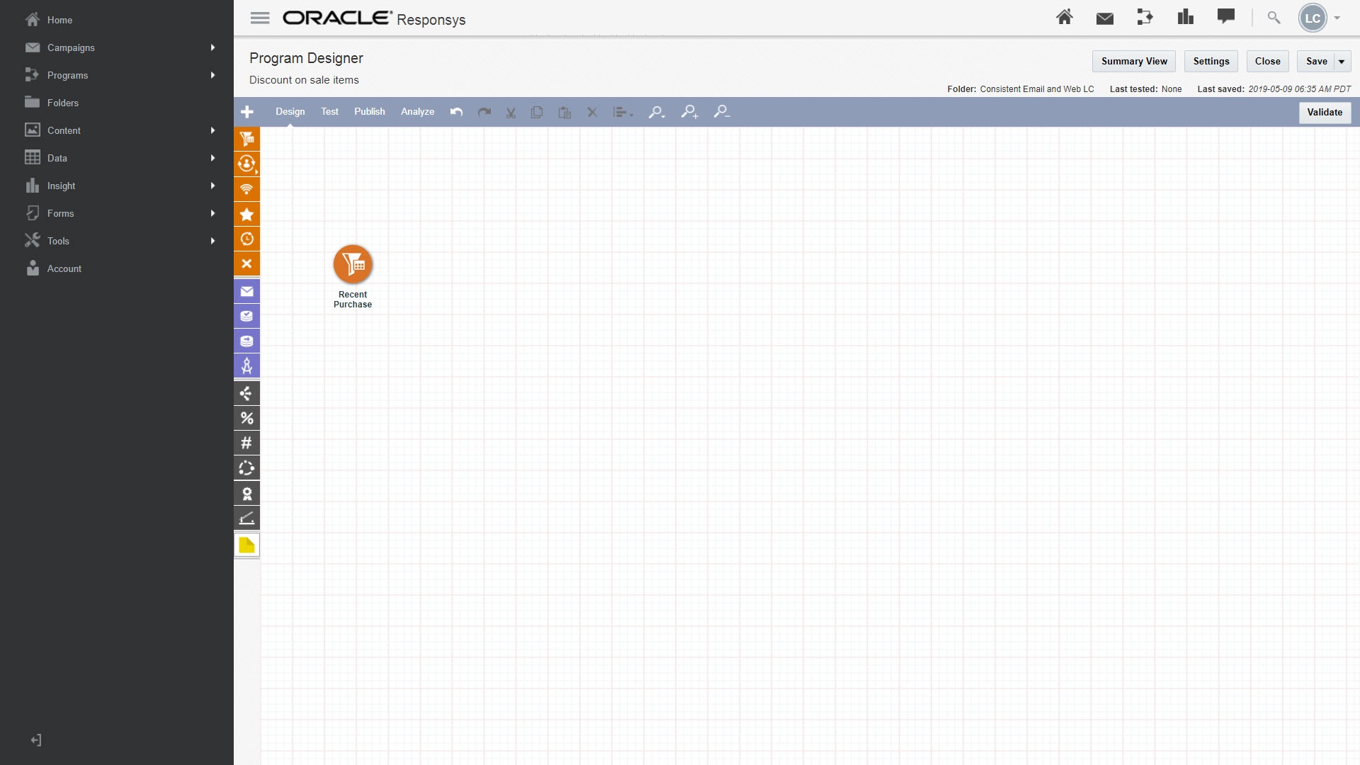

  1. 在 Responsys 中创建方案。
    对方案进行命名并选择要使用的列表后,将显示方案设计器。
    首先,系统会根据列表显示安排的筛选器。

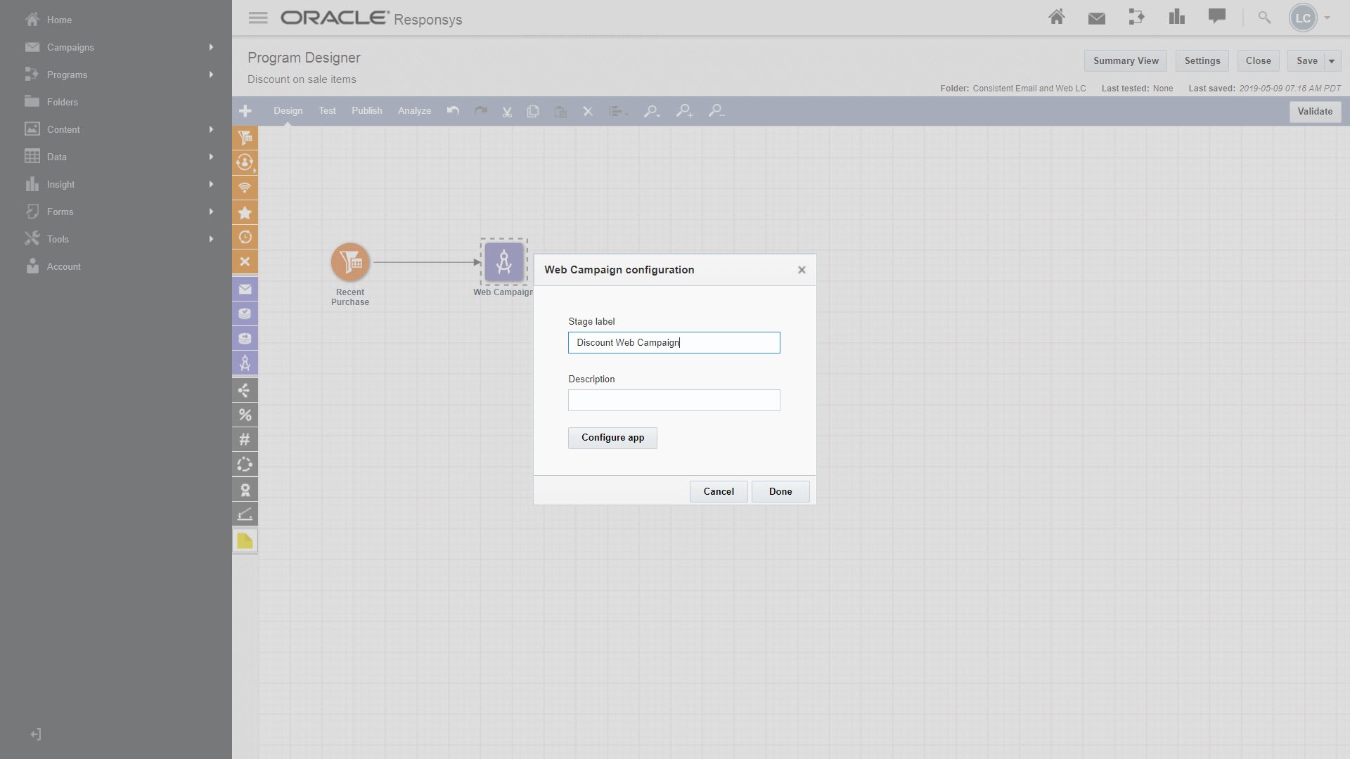

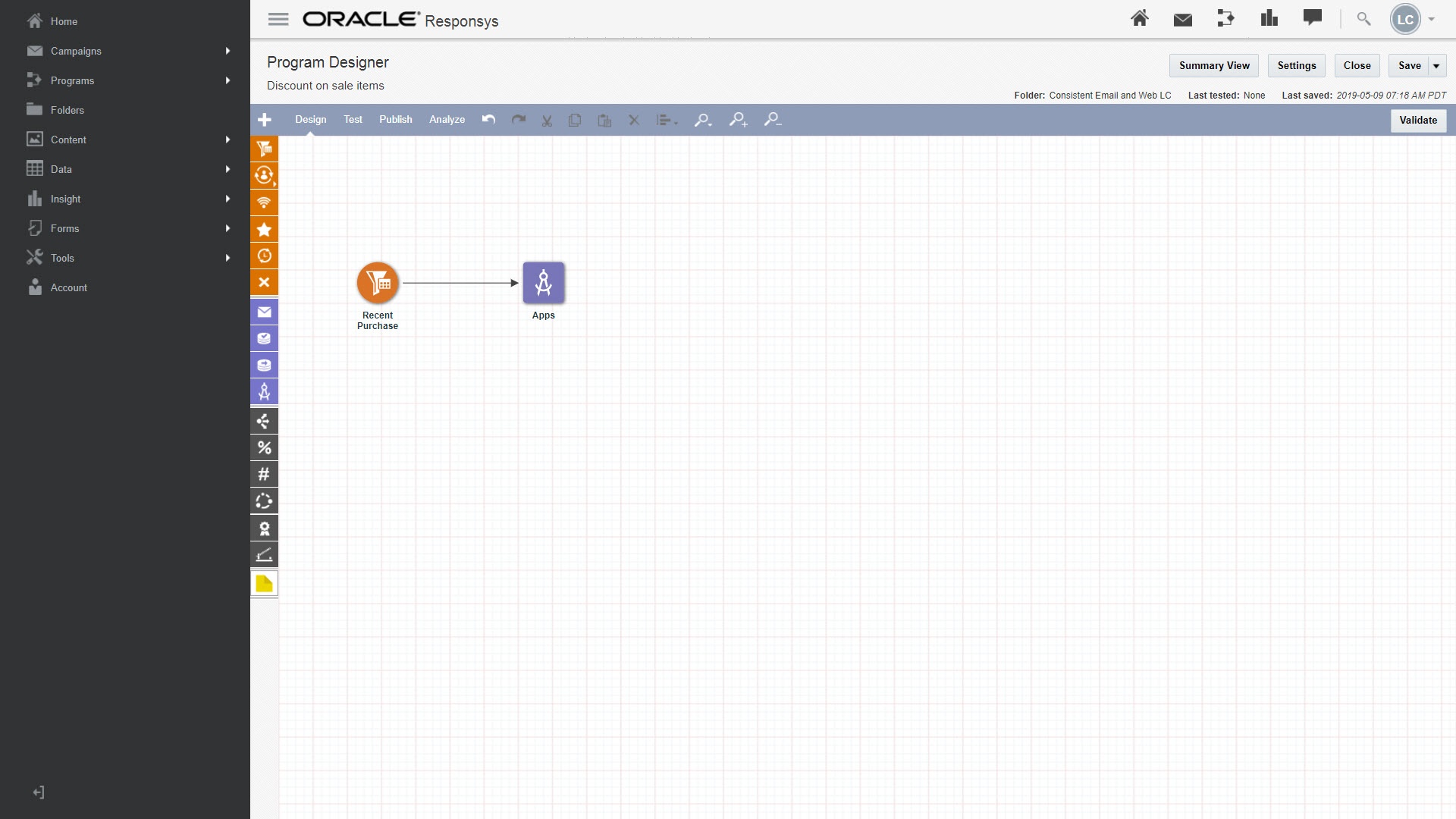

  2. 接下来从左侧菜单添加应用程序阶段。
    1. 为 Web 市场活动阶段添加名称和描述。

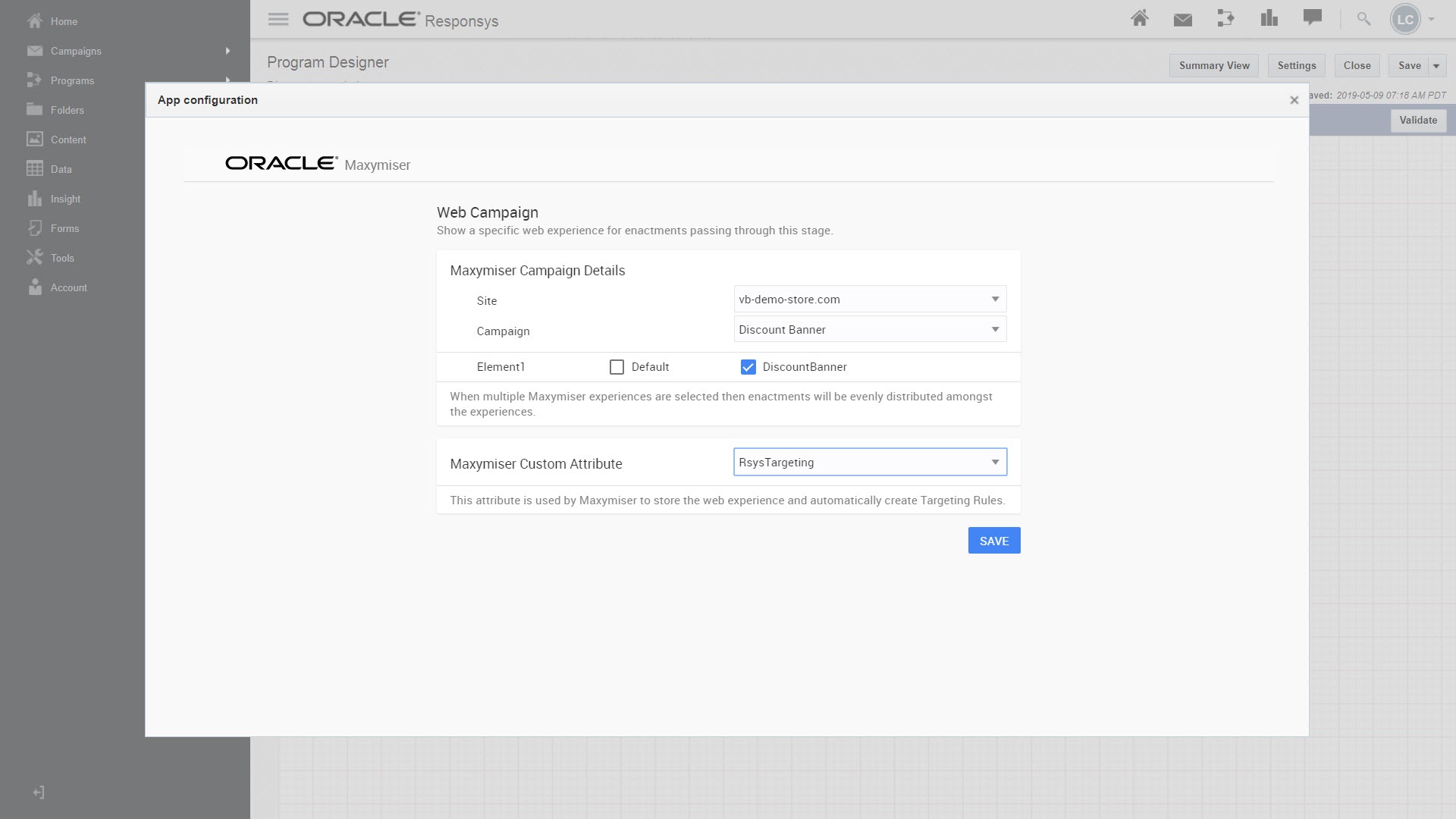

    2. 选择 Configure App(配置应用程序)。
  3. 要配置应用程序,请执行以下操作:
    1. “Site(站点)”下拉列表中包含您有权访问的 Maxymiser 站点的列表。选择在上一部分中创建市场活动的站点。
    2. “Campaign(市场活动)”下拉列表包含 Maxymiser 站点中的 Maxymiser 市场活动列表。选择在上一部分中创建的市场活动。
    3. 通过从 Maxymiser 体验列表中进行选择来确定应向访问者显示哪些内容。
    4. Maxymiser 自定义属性是用于在 Maxymiser 中构建目标设定规则的属性。它可以控制哪些访问者能够进入该 Web 市场活动,以及要向这些访问者显示哪些内容。

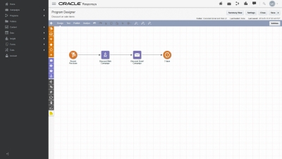

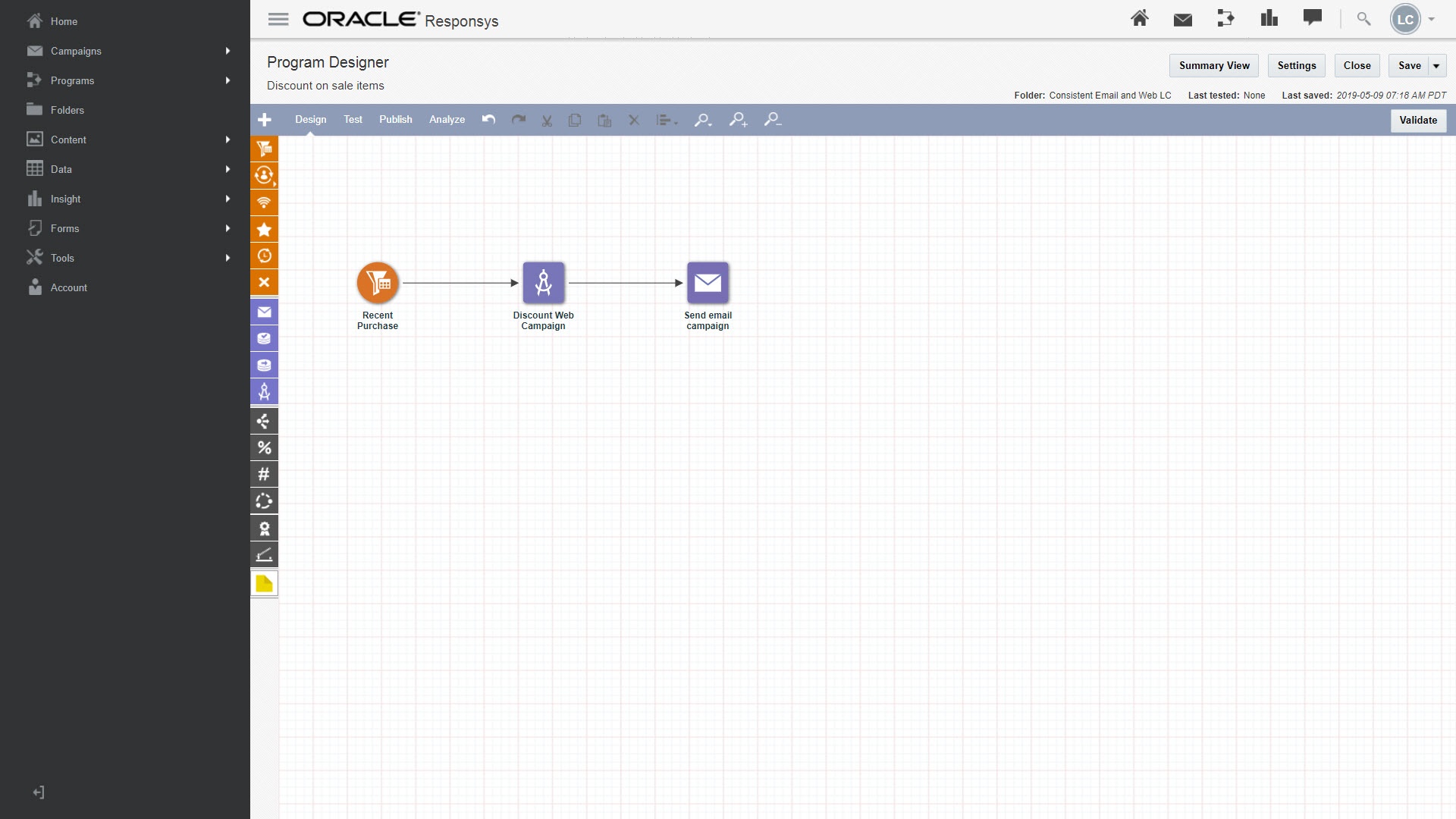

  4. 添加电子邮件市场活动。

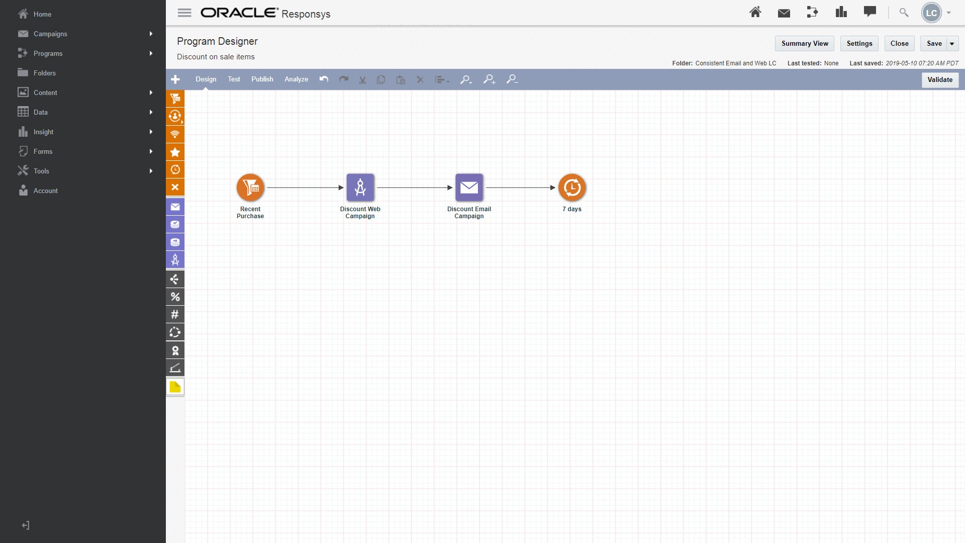

  5. 添加延迟来控制从发送电子邮件到在 Web 上提供目标内容的服务结束之间的时间量。请注意,此步骤是可选的。

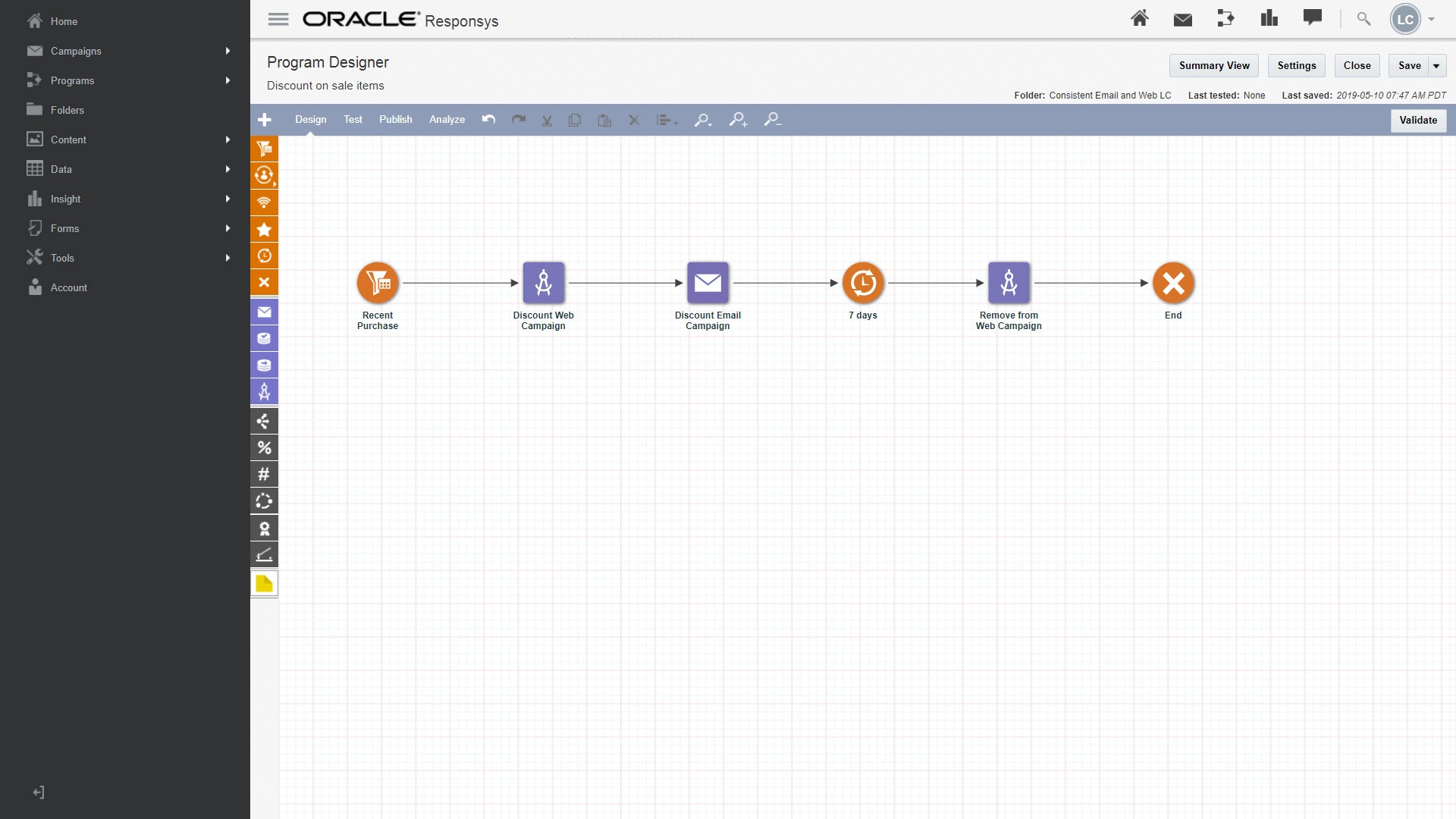

  6. 要从 Web 市场活动中删除访问者,请添加仅显示默认体验的另一个 Maxymiser Web 市场活动阶段。
  7. 向方案中添加终点。
    注意:此终点仅会结束 Responsys 方案和传送到 Maxymiser 的客户数据导入。Maxymiser 市场活动应通过 Maxymiser UI 结束。

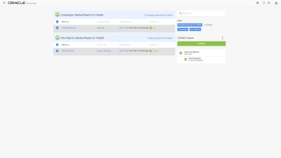

  1. 发布自定义属性时,应先在 Maxymiser 中发布由 Responsys Program 用来创建 Maxymiser 目标设定规则的 Maxymiser 自定义属性,然后再启动 Responsys Program。对市场活动进行 QA 后,在 Maxymiser 中将其发布为 live(实时)。单击此处的链接,可以了解有关发布市场活动的更多信息。
  2. 在 Responsys 中,发布方案。
市场活动完成
发布 Responsys Program 后,完成 Maxymiser 市场活动的发布。单击此处的链接,可以了解有关发布市场活动的更多信息。
