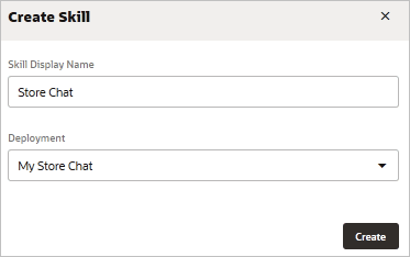

Um einen Skill auf der Intelligent Advisor-Serviceseite zu erstellen, wählen Sie einen Service für anonyme Benutzer aus, und klicken Sie auf + Neuer Skill. (Skills können nicht auf Deployments zugreifen, die für Portalbenutzer oder Agent-Benutzer aktiviert sind.) Geben Sie einen Anzeigenamen für den Skill an, wählen Sie in der Dropdown-Liste ein Deployment aus, und klicken Sie auf Erstellen. Der neue Skill wird in der Liste der Skills angezeigt, die den Service verwenden.

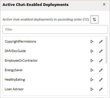

Verfügbare Deployments auflisten
Um eine Liste der Hub-Deployments anzuzeigen, auf die Sie über Skills zugreifen können, gehen Sie zu Zusätzliche Services, klicken Sie auf Intelligent Advisor, wählen den Hubservice aus, und klicken Sie auf Deployments.
In der Liste werden alle Deployments angezeigt, für die der Chat aktiviert ist. Sie können die Deployments jedoch nur für anonyme Benutzer verwenden. Der Skill kann nicht auf Deployments zugreifen, die für Portalbenutzer oder Agent-Benutzer aktiviert sind.
Wenn ein Deployment webfähig ist, wird neben dem Namen das Symbol Webinterview starten
angezeigt. Sie können auf das Symbol klicken, um das Interview in einer neuen Browserregisterkarte auszuführen.
Um auf das Deployment im Hub zuzugreifen, klicken Sie auf Deployment verwalten
Wenn für den API-Client des Service weder Hubadministrator noch Manager ausgewählt ist, kann die Seite die Deployments nicht anzeigen, und Sie erhalten eine Benachrichtigung, dass Sie keine Berechtigung zum Ausführen des Vorgangs haben. Siehe Intelligent Advisor-Service hinzufügen.

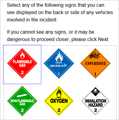

Beispiel: Das folgende Interview zeigt eine Reihe von Bildschaltflächen. Auf einer Webseite kann der Benutzer auf die entsprechenden Bilder klicken.
In einem Skill stellt das Interview jedes Bild dar und fragt den Benutzer, ob das Zeichen vorhanden ist. Der Benutzer muss für jedes Zeichen wie in diesem Beispiel gezeigt mit "Ja" oder "Nein" antworten.
Da für die Regeln dieses Interviews nur wichtig ist, ob ein Zeichen vorhanden ist, kann das Interview für einen Skill optimiert werden, indem ein einziges Bild mit allen Zeichen angezeigt und nur eine Frage gestellt wird: "Ist eines dieser Zeichen vorhanden?". Die Regeln müssen einfach geändert werden, um eine Bedingung für there is any sign present hinzuzufügen, wie hier gezeigt.
dangerous goods need to be handled if
there is a combustibles sign present or
there is an explosives sign present or
there is a flammable gas sign present or
there is an inhalation sign present or
there is a nonflammable sign present or
there is an oxygen sign present or
there is a flammable solid sign present or
there is any sign presentBeachten Sie außerdem, dass der Einführungstext nicht zum Verhalten der Skillunterhaltung passt und daher geändert oder ausgeblendet werden sollte.

| Bildschaltflächen | Stellen Sie bei Nur-Text-Kanälen, in denen die Bilder nicht angezeigt werden, sicher, dass der als Schaltflächentext verwendete Elementwert die Auswahl eindeutig beschreibt. |

Sie können den Skill schnell auf der Seite des Intelligent Advisor-Service erstellen. Klicken Sie aufDie folgenden Schritte führen Sie durch die Verwendung der Komponente in einem Skill, der für den visuellen Dialogmodus erstellt wurde.

Wenn Sie die genaue Schreibweise des Namens nicht kennen, gehen Sie zu Zusätzliche Services, klicken Sie auf Intelligent Advisor, wählen Sie den Hubservice aus, und klicken Sie auf Deployments, um eine Liste der Deployment-Namen anzuzeigen. -

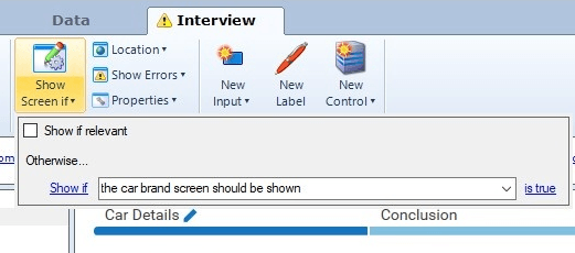

Wenn das Interview den Bildschirm oder Schritt überspringen soll, wenn Seed-Daten dafür bereitgestellt werden, führen Sie die folgenden Schritte in Policy Modeling aus:
Fügen Sie eine Regel hinzu, um zu bestimmen, ob die Seed-Daten bereitgestellt wurden:
Verwenden Sie für ein boolesches Attribut diese Regel:
The <screen name> screen should be shown if <attribute name> is uncertain or <attribute name> is currently unknown -
Verwenden Sie für ein nicht-boolesches Attribut die folgende Regel:
The <screen name> screen should be shown if <attribute name> is currently unknown
Wählen Sie auf der Registerkarte Interview den Bildschirm aus, klicken Sie auf Bildschirm anzeigen, wenn, und wählen Sie die Regel in der Dropdown-Liste Anzeigen, wenn aus.
Beschreibung der Abbildung ia-show-screen-if.pngWenn Sie mehrere Fragen auf dem Bildschirm haben und nur die Frage ausblenden möchten, wählen Sie die Frage aus, klicken Sie auf Bildschirm anzeigen, wenn, anstatt die Schaltfläche Erforderlich zu verwenden, und wählen Sie die Regel aus der Dropdown-Liste Anzeigen, wenn aus.
