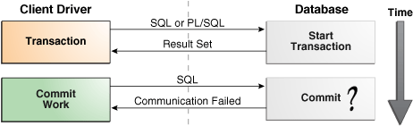

Commit-Nachrichten verloren Beim Entwerfen für Idempotenz müssen Entwickler das Problem von Kommunikationsfehlern nach dem Weiterleiten von Commit-Anweisungen beheben. Commit-Nachrichten werden nicht in der Datenbank beibehalten und können daher nicht nach einem Fehler abgerufen werden.
Logische Transaktions-ID Oracle AI Database löst den Kommunikationsfehler mit einer global eindeutigen ID, der als logische Transaktions-ID bezeichnet wird.
Verlorene Commit-Nachrichten
Beim Entwerfen für Idempotenz müssen Entwickler das Problem von Kommunikationsfehlern nach der Weiterleitung von Commit-Anweisungen beheben. Commit-Nachrichten werden nicht in der Datenbank gespeichert und können daher nicht nach einem Fehler abgerufen werden.
Die folgende Grafik stellt eine allgemeine Darstellung einer Interaktion zwischen einer Clientanwendung und einer Datenbank dar.
Abbildung 2: Nachricht "Verlorener Commit"
Im Standard-Commit-Fall schreibt die Datenbank eine Transaktion fest und gibt eine Erfolgsmeldung an den Client zurück. In Abbildung 13-2 leitet der Client eine Commit-Anweisung weiter und erhält eine Meldung, in der angegeben wird, dass die Kommunikation fehlgeschlagen ist. Diese Art von Fehler kann aus verschiedenen Gründen auftreten, z. B. aus einem Ausfall der Datenbankinstanz oder einem Netzwerkausfall. In diesem Szenario kennt der Client den Status der Transaktion nicht.
Nach einem Kommunikationsfehler führt die Datenbank die Weiterleitung möglicherweise noch aus und weiß nicht, dass der Client die Verbindung getrennt hat. Die Prüfung des Transaktionsstatus garantiert nicht, dass eine aktive Transaktion nach der Prüfung nicht festgeschrieben wird. Wenn der Client den Commit aufgrund dieser veralteten Informationen erneut sendet, kann die Datenbank die Transaktion wiederholen, was zu einer logischen Beschädigung führt.

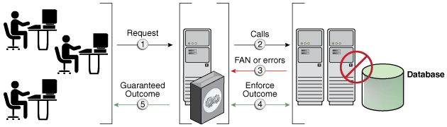

Ein grundlegendes Problem für Entwickler ist, wie eine verlorene Datenbanksession von Endbenutzern maskiert wird.
Application Continuity versucht, das verlorene Sessionproblem zu lösen, indem die Datenbanksession wiederhergestellt wird, wenn eine Komponente die Unterhaltung zwischen Datenbank und Client unterbricht. Die wiederhergestellte Datenbanksession enthält alle Status, Cursor, Variablen und die letzte Transaktion, sofern vorhanden.
Anwendungsfall für Application Continuity In einem typischen Fall hat ein Client eine Anforderung an die Datenbank weitergeleitet, die sowohl den Transaktions- als auch den nicht transaktionsfähigen Status aufgebaut hat.
Application Continuity for Planned Maintenance Application Continuity für geplante Ausfälle ermöglicht es Anwendungen, Vorgänge für Datenbanksessions fortzusetzen, die zuverlässig entwässert oder migriert werden können.
Der Status auf dem Client bleibt aktuell, möglicherweise mit eingegebenen Daten, zurückgegebenen Daten sowie zwischengespeicherten Daten und Variablen. Der Sessionzustand der Datenbank, in dem die Anwendung arbeiten muss, geht jedoch verloren.
Wenn die Clientanforderung eine oder mehrere Transaktionen initiiert hat, stehen der Anwendung die folgenden Möglichkeiten zur Verfügung:
Wenn ein Commit abgesetzt wurde, ist die an den Client zurückgegebene Commit-Nachricht nicht dauerhaft. Der Client weiß nicht, ob die Anforderung festgeschrieben wurde und wo sie sich im nicht transaktionsfähigen Verarbeitungsstatus befindet.
Wenn ein Commit nicht abgesetzt wurde oder er abgesetzt, aber nicht ausgeführt wurde, wird die laufende Transaktion zurückgesetzt und muss mit einer Session im korrekten Status erneut weitergeleitet werden.
Wenn die Wiedergabe erfolgreich ist, wird der Datenbankbenutzerservice für geplante und ungeplante Ausfälle nicht unterbrochen. Wenn die Datenbank Änderungen an den Daten erkennt, die von der Anwendung angezeigt und möglicherweise bearbeitet wurden, wird die Wiedergabe abgelehnt. Die Wiedergabe wird nicht versucht, wenn die zulässige Zeit für das Starten der Wiedergabe überschritten wird, die Anwendung einen eingeschränkten Aufruf verwendet oder die Anwendung die Wiedergabe mit der Methode disableReplay explizit deaktiviert hat.

Application Continuity-Architektur
Die wichtigsten Komponenten von Application Continuity sind Laufzeit, erneute Verbindung und Wiedergabe.
Die Phasen sind wie folgt:
Normale Laufzeit
In dieser Phase führt Application Continuity die folgenden Aufgaben aus:
Identifiziert Datenbankanforderungen
Legt fest, ob lokale und Datenbankaufrufe wiedergegeben werden können
Erstellt Proxyobjekte, um die Wiedergabe zu ermöglichen und Queues zu verwalten
Speichert ursprüngliche Aufrufe und die Validierung dieser Aufrufe, bis das Ende der Datenbankanforderung oder -wiedergabe deaktiviert ist
Erneute Verbindung
Diese Phase wird durch einen behebbaren Fehler ausgelöst. Application Continuity führt die folgenden Aufgaben aus:
Stellt sicher, dass die Wiedergabe für die Datenbankanforderungen aktiviert ist
Verwaltet Timeouts
Ruft eine neue Verbindung zur Datenbank ab und validiert dann, ob es sich um ein gültiges Datenbankziel handelt
Bestimmt mit Transaction Guard, ob die letzte Transaktion erfolgreich festgeschrieben wurde (festgeschriebene Transaktionen werden nicht erneut weitergeleitet)
Wiedergabe
Wiederholt Anrufe, die in der Warteschlange gehalten werden
Deaktiviert die Wiedergabe, wenn vom Benutzer sichtbare Änderungen der Ergebnisse während der Wiedergabe angezeigt werden
lässt keinen Commit zu, lässt aber zu, dass der letzte Rückruf (der den Fehler ermittelt hat) festgeschrieben wird
Nach einer erfolgreichen Wiedergabe wird die Anforderung ab dem Zeitpunkt des Fehlers fortgesetzt.
