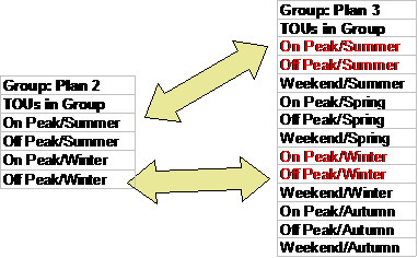

Les codes PT constituant une matrice PT classique donnée sont rassemblés via le groupe de périodes tarifaires. Il s'agit d'un groupe logique qui contient les codes de période tarifaire. Une période tarifaire peut exister dans plusieurs groupes de périodes tarifaires.
Un groupe de périodes tarifaires permet de définir l'ensemble des codes de période tarifaire disponibles pour une matrice PT classique. De plus, un groupe de périodes tarifaires peut être utilisé dans d'autres zones de la facturation d'intervalles où les codes PT sont nécessaires.
