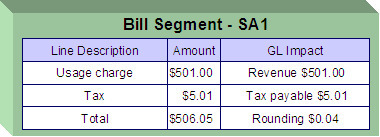

L'exemple suivant illustre une section de facture simple avec trois lignes de facture.
L'illustration suivante présente une section de facture simple comportant trois lignes de facture. Les deux premières lignes de facture sont calculées à l'aide de composants tarifaires simples ayant une précision de 0,01. La dernière ligne de facture arrondit la facture à la valeur la plus élevée suivante (0,05). Pour calculer la dernière ligne de facture, le composant tarifaire doit être un composant tarifaire de montant exact et sa valeur sera calculée à l'aide d'un algorithme de calcul de valeur qui cumule les deux premiers composants tarifaires et arrondit le résultat à la valeur 0,05 supérieure la plus proche.
Les deux premières lignes de facture sont calculées à l'aide de composants tarifaires simples ayant une précision de 0,01. La dernière ligne de facture est spéciale et arrondit la facture à la valeur 0,05 supérieure (il s'agit d'un exemple d'un pays n'ayant pas de centimes, la pièce la plus basse étant 0,05). Pour calculer la dernière ligne de facture, les informations suivantes sont requises :
  • Le composant tarifaire doit être de type Montant exact.
  • Sa valeur (c.-à-d., le montant exact) doit être calculée à l'aide d'un algorithme de calcul de valeur cumulant les deux premiers composants tarifaires et arrondissant le résultat à la valeur 0,05 supérieure la plus proche. Pour un algorithme de calcul de valeur exécutant cette fonction, voir l'algorithme RCVL-RNDXRF.
