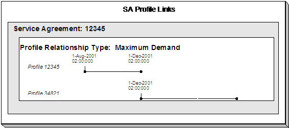

Un enlace Acuerdo de Servicio/Perfil tiene fecha efectiva. Por lo tanto, los datos que desempeñan un rol determinado pueden cambiar con el tiempo. Para ser más explícitos, un acuerdo de servicio puede tener los datos para un Perfil A que funcionen como valores de intervalo de Demanda Máxima al inicio del contrato, y luego de algunos meses, quizás se pueden usar los datos del Perfil B en su lugar. Este escenario asume que el contrato mismo no necesitaba cambiar.

Este diseño también se aplica al enlace entre un Acuerdo de Servicio y un mapa de Tiempo de Uso clásico.
