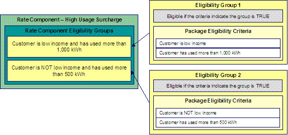

Aby zilustrować działanie tego mechanizmu, posłużymy się następującym przykładem. Załóżmy, że składnik cennika jest gotowy, jeśli:
- Klient generuje niskie przychody i zużył ponad 1000 kWh
- LUB klient nie generuje niskich przychodów i zużył ponad 500 kWh
Ten składnik cennika wymaga dwóch grup gotowości, ponieważ obejmuje dwa różne warunki:
- JEŚLI (klient generuje niskie przychody ORAZ klient zużył ponad 1000 kWh)
- JEŚLI (klient NIE generuje niskich przychodów ORAZ klient zużył ponad 500 kWh)
Jeśli dowolny z tych warunków jest spełniony, składnik cennika jest gotowy.
W celu obsługi tego wymagania konieczna jest konfiguracja następujących grup kryteriów:

Dla każdej z powyższych grup wymagane będą następujące kryteria:
Grupa 1: Klient generuje niskie przychody i zużył ponad 1000 kWh |
Liczba porządkowa |
Kryteria logiczne |
Jeżeli "Kryteria gotowości" mają wartość "True" (prawda) |
Jeżeli "Kryteria gotowości" mają wartość "False" (fałsz) |
Jeśli niewystarczające dane |
10 |
Klient generuje niskie przychody |
Sprawdzić następny warunek |
Grupa - fałsz |
Grupa - fałsz |
20 |
Klient zużył ponad 1000 kWh |
Grupa - prawda |
Grupa - fałsz |
Grupa - fałsz |
Grupa 2: Klient NIE generuje niskich przychodów i zużył ponad 500 kWh |
Liczba porządkowa |
Kryteria logiczne |
10 |
Klient NIE generuje niskich przychodów |
Grupa - fałsz |
Grupa - fałsz |
20 |
Klient zużył ponad 500 kWh |
Grupa - prawda |
Grupa - fałsz |
Grupa - fałsz |
W kolejnej sekcji opisano sposób konfiguracji specyficznych kryteriów logicznych w każdej z grup.
