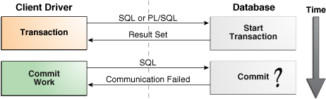

Mensajes de confirmación perdidos
Al diseñar para idempotence, los desarrolladores deben abordar el problema de los fallos de comunicación después del envío de sentencias de confirmación. Los mensajes de confirmación no persisten en la base de datos, por lo que no se pueden recuperar después de un fallo.
El siguiente gráfico es una representación de alto nivel de una interacción entre una aplicación cliente y una base de datos.
Figura 2: Mensaje de confirmación perdido
En el caso de confirmación estándar, la base de datos confirma una transacción y devuelve un mensaje de éxito al cliente. En la Figura 13-2, el cliente envía una sentencia de confirmación y recibe un mensaje que indica que la comunicación ha fallado. Este tipo de fallo se puede producir por varios motivos, incluido un fallo de instancia de base de datos o una interrupción de red. En este escenario, el cliente no conoce el estado de la transacción.
Después de un fallo de comunicación, es posible que la base de datos aún esté ejecutando el envío y no tenga en cuenta que el cliente se desconectó. La comprobación del estado de la transacción no garantiza que una transacción activa no se confirmará después de la comprobación. Si el cliente vuelve a enviar la confirmación debido a esta información desactualizada, la base de datos puede repetir la transacción, lo que da como resultado una corrupción lógica.

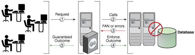

Caso de uso para la continuidad de aplicaciones En un caso típico, un cliente ha enviado una solicitud a la base de datos, que ha creado estados transaccionales y no transaccionales.
La continuidad de aplicaciones para el mantenimiento planificado de las interrupciones planificadas permite a las aplicaciones continuar las operaciones de las sesiones de base de datos que se pueden drenar o migrar de forma fiable.
El estado del cliente sigue siendo actual, posiblemente con los datos introducidos, los datos devueltos y los datos y variables almacenados en caché. Sin embargo, el estado de la sesión de la base de datos, en el que la aplicación debe operar, se pierde.
Si la solicitud del cliente ha iniciado una o más transacciones, la aplicación se enfrenta a las siguientes posibilidades:
Si se ha ejecutado una confirmación ha, el mensaje de confirmación devuelto al cliente no es duradero. El cliente no sabe si la solicitud se ha confirmado y dónde en el estado de procesamiento no transaccional ha alcanzado.
Si no se ha emitido una confirmación o si se ha emitido pero no se ha ejecutado, se realiza un rollback de la transacción en curso y se debe volver a ejecutar mediante una sesión en el estado correcto.
Si la reproducción se realiza correctamente, el servicio de usuario de la base de datos para interrupciones planificadas y no planificadas no se interrumpe. Si la base de datos detecta cambios en los datos vistos y sobre los que la aplicación podría actuar, se rechaza la reproducción. No se intenta reproducir cuando se supera el tiempo permitido para iniciar la reproducción, la aplicación utiliza una llamada restringida o la aplicación ha desactivado explícitamente la reproducción mediante el método disableReplay.

Arquitectura de continuidad de aplicaciones
Los componentes clave de la continuidad de aplicaciones son tiempo de ejecución, reconexión y reproducción.
Las fases son las siguientes:
Tiempo de ejecución normal
En esta fase, la continuidad de aplicaciones realiza las siguientes tareas:
Identifica las solicitudes de base de datos
Decide si las llamadas locales y de base de datos se pueden reproducir
Crea objetos proxy para activar la reproducción, si es necesario, y para gestionar colas
Contiene las llamadas originales y la validación de estas llamadas hasta que se desactiva el final de la solicitud o reproducción de la base de datos
Reconexión
Esta fase se dispara por un error recuperable. La continuidad de aplicaciones realiza las siguientes tareas:
Garantiza que la reproducción está activada para las solicitudes de base de datos
Gestiona los timeouts
Obtiene una nueva conexión a la base de datos y, a continuación, valida que se trata de un destino de base de datos válido
Utiliza el gestor de transacciones para determinar si la última transacción se ha confirmado correctamente (las transacciones confirmadas no se han reenviado)
Reproducir
Reproduce las llamadas que se mantienen en la cola
Desactiva la reproducción si aparecen los cambios visibles para el usuario en los resultados durante la reproducción
No permite una confirmación, pero permite que se confirme la última recuperación (que ha detectado el error)
Tras una reproducción correcta, la solicitud continúa desde el punto de fallo.
