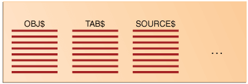

In un CDB appena creato che non contiene ancora dati utente, il dizionario dati nella radice CDB contiene solo metadati di sistema. Ad esempio, la tabella TAB$ contiene righe che descrivono solo le tabelle fornite da Oracle, ad esempio TRIGGER$ e SERVICE$. Il grafico seguente mostra tre tabelle del dizionario dati sottostanti, con le barre rosse che indicano le righe che descrivono il sistema.
Figura 1: Metadati del dizionario dati nella radice CDB

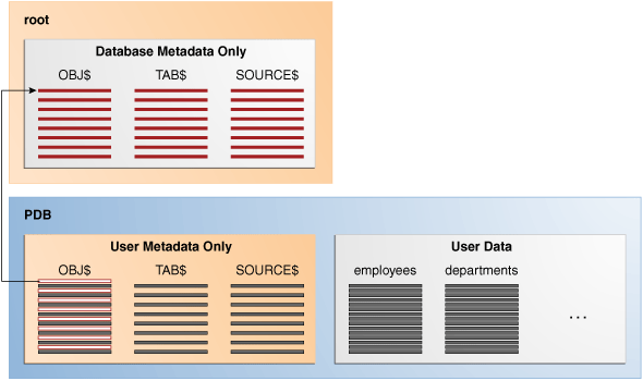

Si supponga di creare un PDB, quindi di creare uno schema hr contenente le tabelle employees e departments in questo PDB. Il dizionario dati nel PDB contiene alcune righe che descrivono le entità fornite da Oracle e altre righe che descrivono le entità create dall'utente. Ad esempio, la tabella TAB$ nel dizionario PDB contiene una riga di metadati per la tabella employees e una riga per la tabella departments.
Figura 2: Architettura del dizionario dati in un CDB
L'immagine precedente mostra che il dizionario dati nel PDB contiene puntatori per il dizionario dati nella radice CDB. Gli oggetti forniti da Oracle, ad esempio le definizioni delle tabelle del dizionario dati e i package PL/SQL, vengono rappresentati solo una volta nella radice del CDB. Questa architettura raggiunge due obiettivi principali all'interno del CDB:

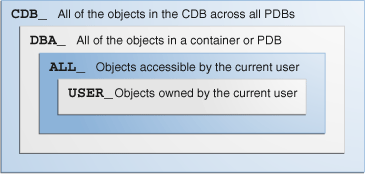

In un CDB, per ogni vista DBA_, esiste una vista CDB_ corrispondente. Il proprietario di una vista CDB_ è il proprietario della vista DBA_ corrispondente. Il grafico seguente mostra la relazione tra le diverse categorie di viste dizionario:
Figura 3: Viste del dizionario in un CDB
Quando il contenitore corrente è un PDB, un utente può visualizzare le informazioni del dizionario dati solo per il PDB corrente. Quando il contenitore corrente è la radice CDB, tuttavia, un utente comune può eseguire una query sulle viste CDB_ per visualizzare i metadati per la radice CDB e per i PDB per i quali questo utente dispone di privilegi. Nota: quando viene eseguita una query dalla radice CDB, le viste CDB_ e V$ convertono in modo implicito i dati nel set di caratteri AL32UTF8. Se un set di caratteri richiede più byte per rappresentare un carattere quando viene convertito in AL32UTF8 e se la larghezza della colonna della vista non può contenere i dati di un PDB specifico, è possibile troncare i dati.
Nella tabella seguente vengono descritte le query delle viste CDB_. Ogni riga descrive un'azione che si verifica dopo l'azione nella riga precedente.

Quando viene eseguita una query nella radice dell'applicazione, una tabella estesa collegata ai dati recupera le righe solo dalla radice dell'applicazione, ad esempio solo i CAP degli Stati Uniti. Tuttavia, quando viene eseguita una query in un PDB dell'applicazione, una tabella estesa collegata ai dati recupera le righe sia dalla radice dell'applicazione che dal PDB dell'applicazione, ad esempio i CAP degli Stati Uniti e i codici postali canadesi.
Oracle AI Database crea e gestisce automaticamente i collegamenti di metadati e dati a CDB$ROOT. Gli utenti non possono aggiungere, modificare o rimuovere questi collegamenti.

Il dizionario dati che memorizza i metadati per il CDB nel suo complesso viene memorizzato solo nelle tablespace del sistema.
Il dizionario dati che memorizza i metadati per un PDB specifico viene memorizzato nelle tablespace autonome dedicate a questo PDB. Le tablespace PDB contengono sia i dati che i metadati per il backend di un'applicazione. Pertanto, ogni set di tabelle del dizionario dati viene memorizzato nel proprio set dedicato di tablespace.
