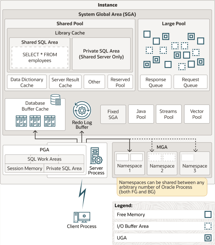

La figura seguente illustra le relazioni tra queste strutture di memoria.
Figura 1: Strutture di memoria di Oracle AI Database

Shared pool
Il pool condiviso memorizza nella cache i vari tipi di dati del programma.
Ad esempio, lo shared pool memorizza le informazioni SQL analizzate, il codice PL/SQL, i parametri di sistema e il dizionario dati. Lo shared pool è coinvolto in quasi tutte le operazioni che si verificano nel database. Ad esempio, se un utente esegue un'istruzione SQL, Oracle AI Database accede allo shared pool.
Lo shared pool è suddiviso in diversi sottocomponenti, i più importanti dei quali sono illustrati nella Figura 17-5.
Figura 5: Shared pool

Cache della libreria
La cache della libreria è una struttura di memoria dello shared pool che memorizza il codice SQL e PL/SQL eseguibile.
Questa cache contiene le aree SQL e PL/SQL condivise e le strutture di controllo quali i blocchi e gli handle della cache della libreria. In un'architettura server condivisa, la cache della libreria contiene anche aree SQL private.
Quando viene eseguita un'istruzione SQL, il database tenta di riutilizzare il codice eseguito in precedenza. Se una rappresentazione analizzata di un'istruzione SQL esiste nella cache della libreria e può essere condivisa, il database riutilizza il codice, noto come soft parse o accesso alla cache della libreria. In caso contrario, il database deve creare una nuova versione eseguibile del codice dell'applicazione, nota come hard parse o mi piace alla cache della libreria.
Aree SQL condivise Il database rappresenta ogni istruzione SQL eseguita nell'area SQL condivisa e nell'area SQL privata.
Unità di programma e cache della libreria La cache della libreria contiene forme eseguibili di programmi PL/SQL e classi Java. Questi elementi vengono definiti collettivamente unità di programma.
Allocazione e riutilizzo della memoria nello shared pool Il database alloca la memoria dello shared pool quando viene analizzata una nuova istruzione SQL, a meno che l'istruzione non sia DDL, che non è considerata condivisibile. La dimensione della memoria allocata dipende dalla complessità dell'istruzione.
Aree SQL condivise
Il database utilizza l'area SQL condivisa per elaborare la prima occorrenza di un'istruzione SQL. Quest'area è accessibile a tutti gli utenti e contiene la struttura di analisi delle istruzioni e il piano di esecuzione. Esiste una sola area SQL condivisa per un'istruzione univoca. Ogni sessione che emette un'istruzione SQL ha un'area SQL privata nella PGA. Ogni utente che invia la stessa istruzione dispone di un'area SQL privata che punta alla stessa area SQL condivisa. Pertanto, molte aree SQL private in aree PGA separate possono essere associate alla stessa area SQL condivisa.
Il database determina automaticamente quando le applicazioni inviano istruzioni SQL simili. Il database considera sia le istruzioni SQL emesse direttamente da utenti e applicazioni che le istruzioni SQL ricorsive emesse internamente da altre istruzioni.
Il database esegue i passi riportati di seguito.
Controlla lo shared pool per verificare l'esistenza di un'area SQL condivisa per un'istruzione sintatticamente e semanticamente identica:
Se esiste un'istruzione identica, il database utilizza l'area SQL condivisa per l'esecuzione delle nuove istanze successive dell'istruzione, riducendo così il consumo di memoria.
Se non esiste un'istruzione identica, il database alloca una nuova area SQL condivisa nello shared pool. Un'istruzione con la stessa sintassi ma semantica diversa utilizza un cursore secondario.
In entrambi i casi, l'area SQL privata per l'utente punta all'area SQL condivisa che contiene l'istruzione e il piano di esecuzione.
Alloca un'area SQL privata per conto della sessione
La posizione dell'area SQL privata dipende dalla connessione stabilita per la sessione. Se una sessione è connessa tramite un server condiviso, parte dell'area SQL privata viene conservata nell'area SGA.
La Figura 17-6 mostra un'architettura server dedicata in cui due sessioni conservano una copia della stessa istruzione SQL nei propri PGA. In un server condiviso, questa copia viene utilizzata nella fase UGA, che si trova nella fase MGA.
Figura 6: Aree SQL private e area SQL condivisa

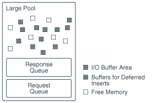

Large pool
Il large pool è un'area di memoria opzionale destinata alle allocazioni di memoria più grandi di quelle appropriate per lo shared pool.
Il pool di grandi dimensioni può fornire allocazioni di memoria di grandi dimensioni per i seguenti elementi:
Buffer di messaggi utilizzati nell'esecuzione parallela
Buffer per processi figlio I/O Recovery Manager (RMAN)
Buffer per inserti differiti (inserisce con il suggerimento
MEMOPTIMIZE_WRITE)
La figura seguente mostra la grande piscina.
Figura 7: Piscina grande
Gestione della memoria di pool di grandi dimensioni Il pool di grandi dimensioni gestisce la memoria in modo diverso dallo shared pool, che utilizza un elenco LRU in modo che le parti di memoria possano scadere.

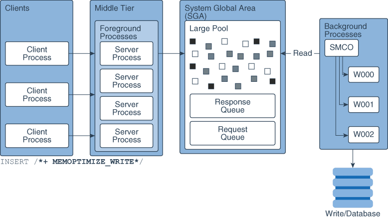

Per un tipo speciale di inserimento noto come inserimento differito, il database alloca i buffer dal pool di grandi dimensioni.
Per gli inserimenti rapidi "fire and forget" dalle applicazioni Internet of Things (IoT), l'infrastruttura di database crea un sovraccarico delle prestazioni. Ad esempio, il percorso del codice include la navigazione nella buffer cache, i pin del buffer e le protezioni della concorrenza. Gli inserti di array riducono al minimo questi costi, ma l'array deve essere costruito sul lato client, che non è tipico per le applicazioni Internet of Things. Per risolvere questo problema, un'applicazione Oracle può utilizzare un suggerimento per inserire righe in una tabella specificata come MEMOPTIMIZE FOR WRITE.
Gli inserimenti vengono differiti in quanto vengono memorizzati nel buffer nel pool di grandi dimensioni e quindi scritti su disco in modo asincrono dai processi in background. Il database elabora gli inserimenti differiti come indicato di seguito.
L'applicazione invia inserimenti
MEMOPTIMIZE_WRITEa un livello intermedio, che può aggregare i dati. Mentre un'applicazione IoT invierà quasi sempre inserti al livello intermedio, è anche possibile inviare inserti direttamente al database. Ad esempio, l'utilizzo di SQL*Plus invia gli inserti direttamente al database. -
Il livello intermedio scrive l'aggregazione degli inserti nel database server.
Facoltativamente, il client di livello intermedio conserva una copia locale dei dati scritti nel passo precedente.
Un processo server scrive i dati in un buffer o buffer nel pool di grandi dimensioni.
Per evitare conflitti, ogni buffer ha il proprio meccanismo di blocco interno. Questo meccanismo di blocco è separato dal meccanismo di blocco utilizzato dalla buffer cache del database per i relativi buffer. Il processo di scrittura di base è il seguente:
Dopo l'avvio dell'istanza, il primo inserimento
MEMOPTIMIZE_WRITEalloca i buffer dal pool di grandi dimensioni. -
Il writer sceglie un buffer dall'elenco dei buffer disponibili.
Se il buffer scelto non è bloccato e se questo buffer ha spazio libero, il client scrive nel buffer, timbrando ogni scrittura del buffer con un numero di sequenza specifico della sessione. In caso contrario, lo scrittore torna al passo precedente e continua in questo modo fino a quando non viene trovato un buffer o viene liberato spazio sufficiente nel pool di grandi dimensioni.
Il database crea un array lato server dai dati memorizzati nel buffer.
Lo Space Management Coordinator (SMCO) e i relativi processi helper (Wnnn) scrivono l'array su disco in modo asincrono utilizzando il formato di blocco di dati standard.
A differenza degli inserimenti standard, gli inserimenti differiti vengono sottoposti automaticamente a commit e non possono essere sottoposti a rollback. Il database esegue il commit degli inserimenti in un determinato oggetto nell'ordine in cui vengono visualizzati all'interno di una sessione. Non è garantito l'ordine di tra oggetti o sessioni.
Il database supporta i vincoli e la manutenzione degli indici proprio come per gli inserimenti regolari. Tuttavia, il database esegue valutazioni durante la scrittura su disco, non la scrittura nel pool di grandi dimensioni.
Nota: per ottenere prestazioni ottimali, Oracle consiglia di disabilitare i vincoli.
Nella figura seguente viene illustrato il flusso di lavoro per gli inserimenti differiti.
Figura 8: differito InsertMechanism

Panoramica dell'area PGA (Program Global Area)
La memoria PGA è specifica per un processo operativo o un thread non condiviso da altri processi o thread del sistema. Poiché la PGA è specifica del processo, non viene mai allocata nella SGA.
Il PGA è un heap di memoria che contiene variabili dipendenti dalla sessione richieste da un processo server dedicato o condiviso. Il processo server alloca le strutture di memoria richieste nella PGA.
Un'analogia per un PGA è uno spazio di lavoro del controsoffitto temporaneo utilizzato da un addetto ai file. In questa analogia, l'impiegato di file è il processo del server che esegue il lavoro per conto del cliente (processo client). L'impiegato cancella una sezione del piano di lavoro, utilizza l'area di lavoro per memorizzare i dettagli sulla richiesta del cliente e per ordinare le cartelle richieste dal cliente, quindi cede lo spazio al termine del lavoro.
La figura seguente mostra un'istanza PGA (raccolta di tutte le PGA) per un'istanza non configurata per i server condivisi. È possibile utilizzare un parametro di inizializzazione per impostare una dimensione massima di destinazione della PGA dell'istanza. I singoli PGA possono crescere in base alle esigenze fino a questa dimensione target.
Figura 10: PGA istanza

Panoramica dell'area globale utente
UGA è la memoria di sessione, che è la memoria allocata per le variabili di sessione, come le informazioni di accesso e altre informazioni richieste da una sessione di database. In sostanza, UGA memorizza lo stato della sessione.
La figura seguente mostra la UGA.
Figura 13: Area globale utente (UGA)
Se una sessione carica in memoria un pacchetto PL/SQL, UGA contiene lo stato del pacchetto, ovvero il set di valori memorizzati in tutte le variabili del pacchetto in un momento specifico. Lo stato del pacchetto cambia quando un sottoprogramma del pacchetto modifica le variabili. Per impostazione predefinita, le variabili del pacchetto sono univoche e persistenti per la durata della sessione.
Anche il pool di pagine OLAP è memorizzato nell'area UGA. Questo pool gestisce le pagine di dati OLAP, equivalenti ai blocchi di dati. Il pool di pagine viene allocato all'inizio di una sessione OLAP e rilasciato alla fine della sessione. Una sessione OLAP viene aperta automaticamente ogni volta che un utente esegue una query su un oggetto dimensionale, ad esempio un cubo.
L'UCA deve essere disponibile per una sessione di database per tutta la durata della sessione. Per questo motivo, la UGA non può essere memorizzata nella PGA quando si utilizza una connessione server condiviso perché la PGA è specifica per un singolo processo. Pertanto, l'area UGA viene memorizzata nell'area MGA quando si utilizzano connessioni al server condiviso, consentendo l'accesso a qualsiasi processo del server condiviso. Quando si utilizza una connessione a un server dedicato, l'UGA viene memorizzata nella PGA.

In Linux, MGA richiede l'attivazione di tempfs su /dev/shm ed è configurato per almeno la dimensione del limite di aggregazione PGA. Quando più istanze sono in esecuzione sullo stesso computer, la dimensione di /dev/shm deve essere almeno sum(PGA_AGGREGATE_LIMIT) in tutte le istanze.
Vedere anche:
Oracle AI Database Performance Tuning Guide per ulteriori informazioni sul dimensionamento dei granuli
Panoramica delle aree del codice software
Un'area del codice software è una parte della memoria in cui è memorizzato il codice in esecuzione o che può essere eseguito. Il codice di Oracle AI Database viene memorizzato in un'area software in genere più esclusiva e protetta rispetto alla posizione dei programmi utente.
Le aree software sono in genere statiche e cambiano solo quando il software viene aggiornato o reinstallato. Le dimensioni richieste di queste aree variano a seconda del sistema operativo.
Le aree software sono di sola lettura e possono essere installate condivise o non condivise. Alcuni strumenti e utility di database, ad esempio Oracle Forms e SQL*Plus, possono essere installati come condivisi, ma alcuni non possono. Quando possibile, il codice del database viene condiviso in modo che tutti gli utenti possano accedervi senza avere più copie in memoria, con conseguente riduzione della memoria principale e miglioramento generale delle prestazioni. Più istanze di un database possono utilizzare la stessa area di codice del database con database diversi se eseguiti sullo stesso computer. Nota: l'opzione di installazione del software condiviso non è disponibile per tutti i sistemi operativi, ad esempio sui PC che utilizzano Microsoft Windows. Per ulteriori informazioni, consultare la documentazione specifica del sistema operativo.
