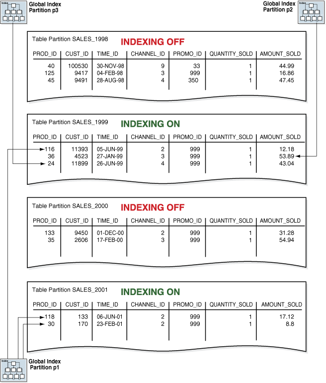

Indici parziali per tabelle partizionate Un indice parziale è un indice correlato alle proprietà di indicizzazione di una tabella partizionata associata.
Utilizzo dell'area di memorizzazione degli oggetti per le partizioni precedenti Per le partizioni di sola lettura, è possibile utilizzare lo storage a basso costo, ad esempio lo storage degli oggetti nel cloud. Vedere anche: Oracle AI Database VLDB and Partitioning Guide per un'introduzione al partizionamento

Range Partitioning In range partitioning, il database mappa le righe alle partizioni in base agli intervalli di valori della chiave di partizionamento. Il partizionamento dell'intervallo è il tipo più comune di partizionamento ed è spesso utilizzato con le date.
La correlazione consente di specificare le partizioni della tabella indicizzate. Gli indici parziali offrono i vantaggi riportati di seguito.
Le partizioni di tabella non indicizzate evitano di consumare spazio di storage degli indici non necessario.
Le prestazioni di carichi e query possono migliorare.
Prima di Oracle Database 12c, un'operazione di partizione di scambio richiedeva un aggiornamento fisico di un indice globale associato per mantenerlo utilizzabile. A partire da Oracle Database 12c, se le partizioni coinvolte in un'operazione di manutenzione della partizione non fanno parte di un indice globale parziale, l'indice rimane utilizzabile senza richiedere alcuna manutenzione dell'indice globale.
Se si indicizzano solo alcune partizioni di tabella durante la creazione dell'indice e in seguito si indicizzano altre partizioni, è possibile ridurre lo spazio di ordinamento richiesto dalla creazione dell'indice.
È possibile attivare o disattivare l'indicizzazione per le singole partizioni di una tabella. Un indice locale parziale non dispone di partizioni di indice utilizzabili per tutte le partizioni di tabella con indicizzazione disattivata. Un indice globale, partizionato o meno, esclude i dati da tutte le partizioni con indicizzazione disattivata. Il database non supporta indici parziali per gli indici che applicano vincoli univoci. La Figura 6-5 mostra lo stesso indice globale della Figura 6-4, ad eccezione del fatto che l'indice globale è parziale. Le partizioni di tabella SALES_1998 e SALES_2000 hanno la proprietà di indicizzazione impostata su OFF, pertanto l'indice globale parziale non le indicizza.
Figura 5: Indice partizionato globale parziale
