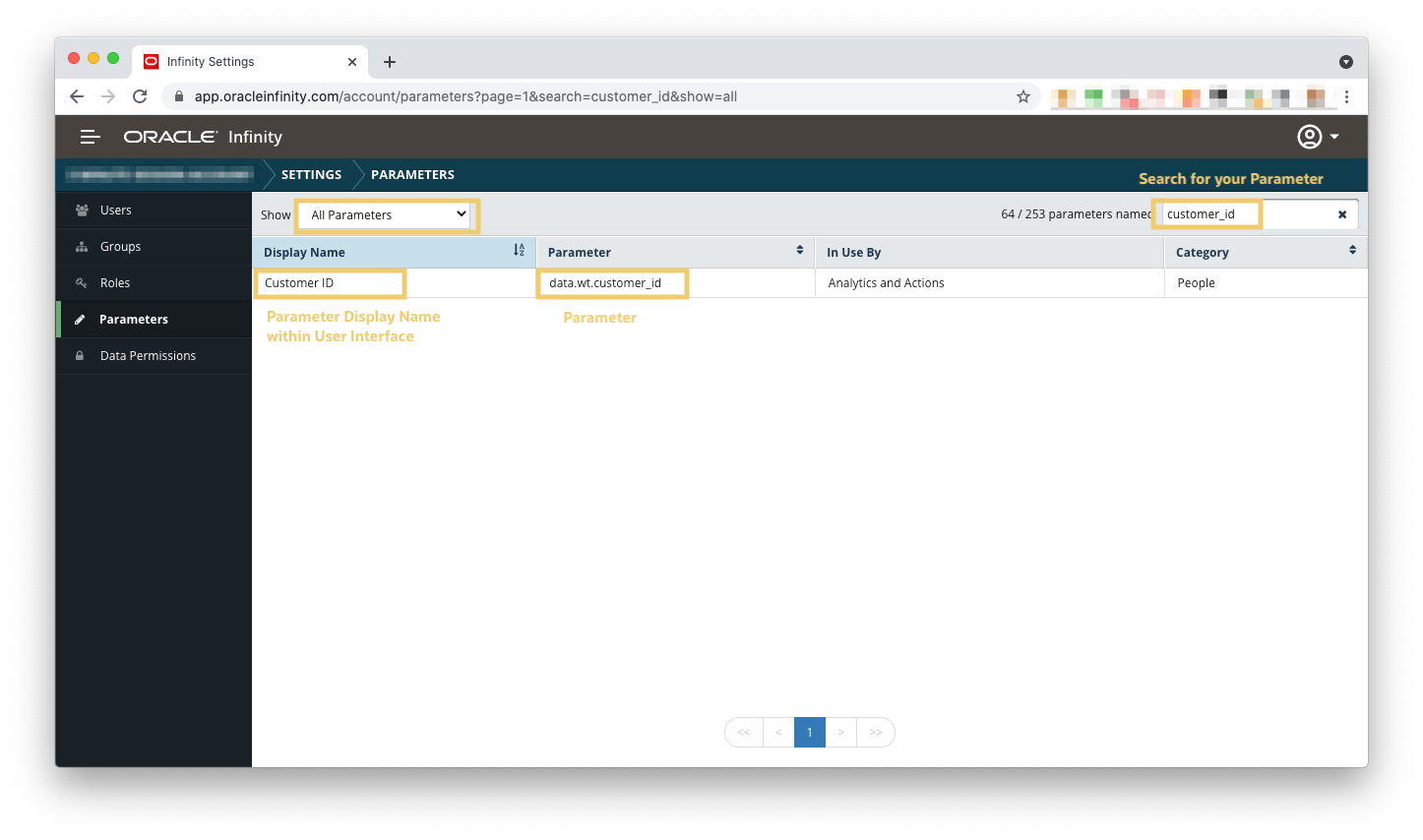

最初に、探しているパラメータが「設定」領域内で使用可能かどうかを確認できます。
- 「設定」メニューおよび「使用可能なパラメータの表示」に移動します。
- 右上隅の検索ボックスを使用して、目的のパラメータ(
wt.tx_e
など)を検索します。 - パラメータがOracle Infinityに送信されている場合は、このリストに表示されます。
設定内のパラメータの例
ヒント
デフォルト・パラメータは常に表示されます:デフォルトは常にこのリストに標準として表示されます。
すべてのパラメータの検索: すべてのパラメータを検索する場合は、左上隅の「表示」メニューで「名前なし」を選択していることを確認してください。

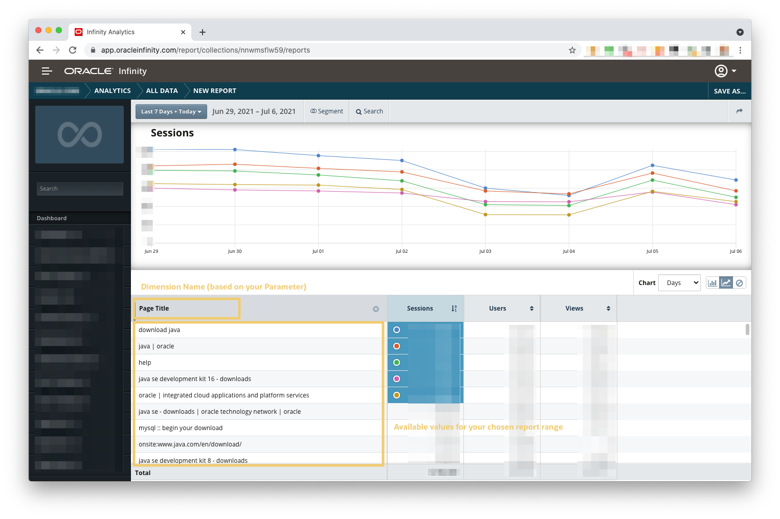

レポートの作成
レポートの作成によって、選択したパラメータのデータをいつ受信したかを確認できます。
レポートの作成:レポート内で使用するには、パラメータのディメンションがあることを確認する必要があります。このチュートリアルではこれについて説明します。
- 左上のナビゲーション・メニューを開き、「アナリティクス」をクリックします。
分析が表示されませんか。Oracle Infinity Analyticsへのアクセス権がない場合は、このチュートリアル内の他のメソッドを使用してパラメータをチェックできます。
- 検索するパラメータをフィルタで除外するセグメントを使用するコレクション*が使用可能であることを確認してください。
コレクション -不明な場合は、セグメントが実行されていない新しいコレクションを作成できます。
選択したコレクションを開きます。
左側の+Newボタンをクリックし、「レポート」を選択します。
+Addディメンションをクリックします。
必要なパラメータを使用するディメンションがすでに存在する場合:
- リストから選択します。
パラメータを使用するディメンションが不明な場合:
- 新規ディメンションの作成
- 「すべてのイベントを含める」のを使用してください。
- 「作成元」ドロップダウン・メニューを使用してパラメータを選択します。
- ディメンションに「ディメンション名」および「説明」を指定します。
- ディメンションを保存します。
レポート期間を、チェックする日付範囲に変更します(たとえば、過去7日+本日)。
「レポートの実行」をクリックします。
選択したパラメータに対して収集された値がレポートに表示されます。
サンプル・レポート
