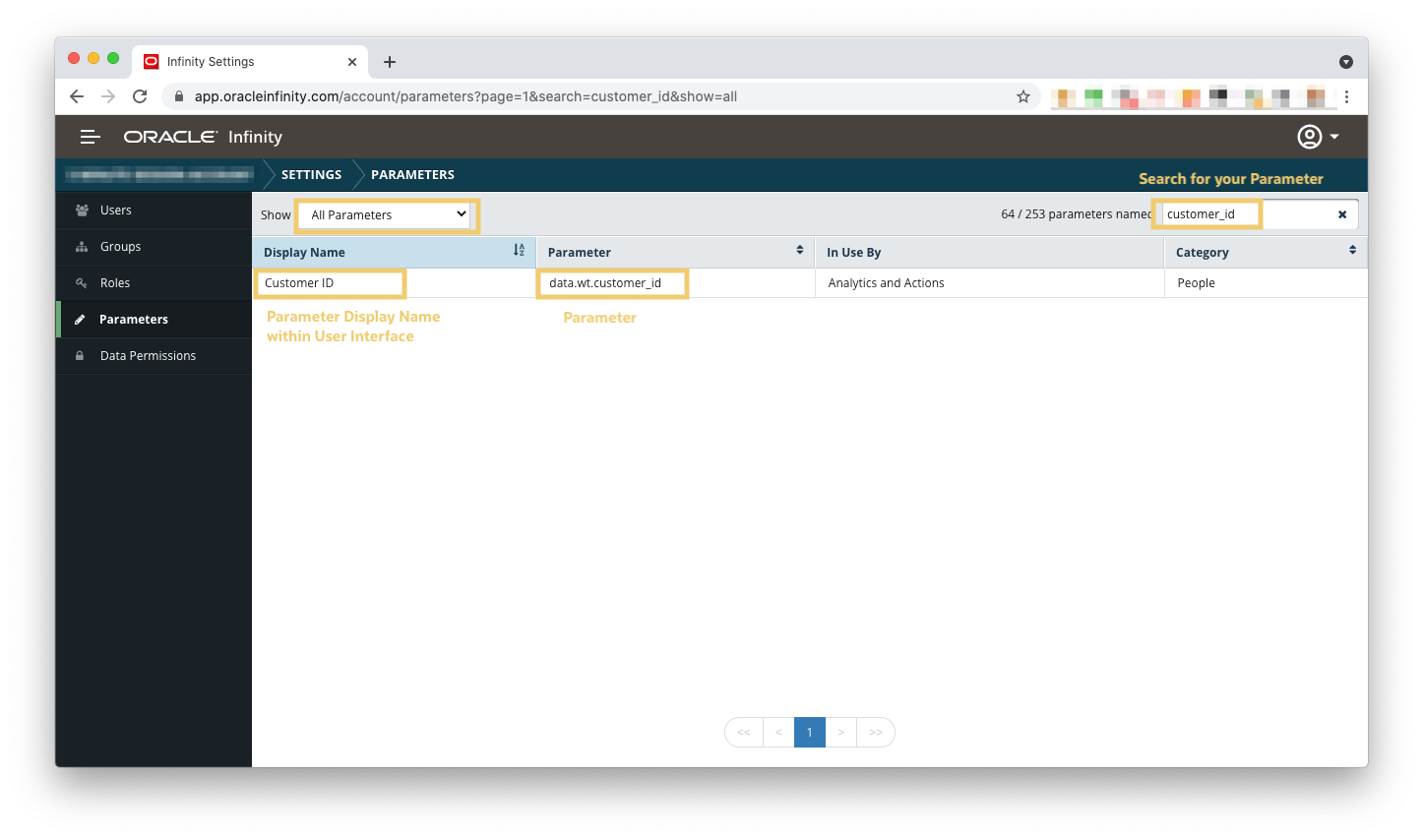

먼저, 찾고 있는 매개변수가 설정 영역에서 사용 가능한지 여부를 확인할 수 있습니다.
- 설정 메뉴 및 사용 가능한 매개변수 보기로 이동합니다.
- 오른쪽 상단 모서리에 있는 검색 상자를 사용하여 원하는 매개변수(예:
wt.tx_e)를 검색합니다. - 매개변수가 Oracle Infinity로 전송된 경우 이 목록에 표시됩니다.
설정 내 매개변수 예
팁!
기본 매개변수가 항상 표시됨: 기본값은 이 목록에 항상 표준으로 표시됩니다.
모든 매개변수 검색: 모든 매개변수를 검색하는지 확인하려면 왼쪽 맨 위의 표시 메뉴 내에서 이름이 지정되지 않음을 선택했는지 확인합니다.
data.접두어: 원하는 매개변수에data.접두어가 붙을 수 있습니다(예:wt.tx_e를 검색하는 경우data.wt.tx_e로 표시됨). Oracle Infinity로 보내는 모든 매개변수 앞에는data.가 붙습니다. 자동으로 생성된 매개변수에는 일반적으로 이 접두어가 없습니다(예:Browser Name는ext.browser.name로 표시됨).

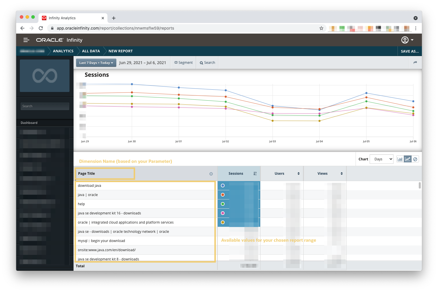

보고서 생성
보고서 생성을 통해 선택한 매개변수에 대한 데이터를 받은 시기를 확인할 수 있습니다.

보고서 기간을 확인할 일자 범위(예: 최근 7일 + 오늘)로 변경합니다.
보고서 실행을 누릅니다.
이제 보고서에 선택한 매개변수에 대해 수집된 값이 표시되어야 합니다.
샘플 보고서
