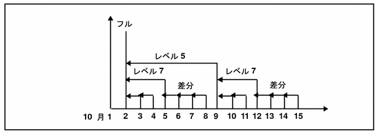

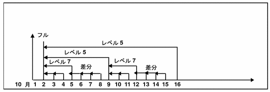

バックアップレベルはクライアントのバックアップスケジュールと関連しています。バックアップレベルの定義は、ディスククラッシュからの復旧に要する時間や、必要となるバックアップボリュームの数などに直接に影響します。
これ以降の説明では、バックアップレベルの動作と、データの損失時の復旧に必要となるデータの量を、図示しています。
10 月 2 日にフルバックアップが行われます。10 月 3 日には、フルバックアップ以降に変更されたすべてのデータが差分バックアップによって保存されます。10 月 4 日には、10 月 3 日以降に変更されたすべてのデータが差分バックアップによって保存されます。10 月 5 日には、レベル 7 バックアップによって、フルバックアップ以降に変更されたすべてのデータが保存されます。10 月 5 日にディスククラッシュから完全に復旧するためには、フルバックアップのボリュームとレベル 7 のボリュームの 2 つのボリュームだけが必要です。10 月 3 日と 4 日のボリュームに入っているデータは、レベル 7 バックアップに含まれているので、これらのボリュームは不要です (図 3-5 を参照)。
10 月 6、7、および 8 日は、レベル 7 バックアップ以降に変更されたすべてのデータが差分バックアップによって保存されます。10 月 9 日には、図 3-6 に示すように、レベル 5 バックアップによって、フルバックアップ以降に変更されたすべてのデータが保存されます。10 月 9 日にディスククラッシュから完全に復旧するためには、フルバックアップのボリュームとレベル 5 のボリュームの 2 つのボリュームだけが必要です。レベル 7 バックアップのボリュームと、それ以降の差分バックアップのボリュームに入っているデータは、レベル 5 のボリュームに含まれているので、これらのボリュームは不要です。
10 月 12 日に、レベル 7 バックアップによって、これよりも若い番号の直前のバックアップ以降に変更されたすべてのデータがバックアップされます。この例では 10 月 9 日のレベル 5 バックアップがこれに該当します。10 月 12 日にディスククラッシュから復旧するためには、フルバックアップのボリューム、レベル 5 のボリューム、および新しいレベル 7 のボリュームの 3 つのボリュームが必要となります (図 3-6 を参照)。
10 月 16 日に、レベル 5 バックアップによって、これよりも若い番号の直前のバックアップ以降に変更されたすべてのデータがバックアップされます。これよりも若い番号 (レベル 1 〜 4) のバックアップは行われていないので、レベル 5 バックアップによって、フルバックアップ以降に変更されたすべてのデータがバックアップされます。10 月 16 日にディスククラッシュから復旧するためには、フルバックアップのボリュームと新しいレベル 5 のボリュームの 2 つのボリュームが必要となります (図 3-7 を参照)。
