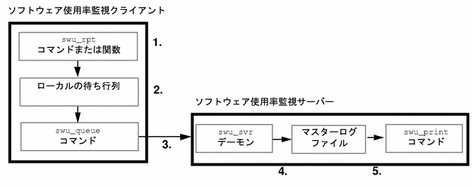

図 13-1 に、クライアント/サーバー環境でソフトウェア使用率監視機能を実行した場合の、イベントの流れを示します。
クライアントに swu_svr デーモン、マスターログファイル、swu_print コマンドがインストールされている場合、そのクライアントは監視サーバーとしても機能します。
イベントの流れについて説明します。
swu_rpt コマンドまたは関数が、コマンド行、シェルスクリプト、アプリケーションのいずれかから、監視サーバーまたはクライアント上で起動されます。

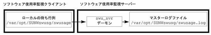

swu_rpt コマンドまたは関数は、指定のプログラムに関するソフトウェア使用率レポートのエントリをローカルの待ち行列に作成します (エントリの種類は、swu_rpt コマンドまたは関数で使われているオプションによって決まります)。
ローカルの待ち行列が無効になっている場合、レポートエントリはログに保存されません。
swu_queue コマンドを使用する cron ジョブ (スーパーユーザーの crontab から実行) がクライアントまたはサーバー上で実行され、ローカルの待ち行列にある情報をソフトウェア使用率監視サーバー上で実行中の swu_svr デーモンに転送 (フラッシュ) します。
スーパーユーザーは、コマンド行から swu_queue コマンドと -F オプションを使って、ファイルをローカルの待ち行列から swu_svr デーモンに手動で転送できます。
swu_svr デーモンは、swu_queue コマンドから受信したレポートエントリをマスターログファイル (/var/opt/SUNWswusg/swusage.log) または監視サーバー上で swu_svr デーモンの起動時に指定されたファイルに保存します。
swu_svr デーモンが、エントリに指定されている監視サーバー上で実行されていない場合、ローカルの待ち行列にあるそのエントリは待ち行列から削除されます。
swu_print コマンドは、マスターログファイル (/var/opt/SUNWswusg/swusage.log) または指定のファイルにある情報の一部、要約、あるいはすべてを、awk などの検索ツールによる情報の検索が可能な別のファイルにコピーします。ファイル名を指定しない場合、このコマンドはデフォルトで標準出力デバイスにこの情報を送ります。
各コマンドは上記の番号順に実行されます。ただし、swu_rpt コマンドまたは関数は、swu_queue コマンドがローカルの待ち行列からのソフトウェア使用率レポート情報を転送するまで何回でも実行できます。

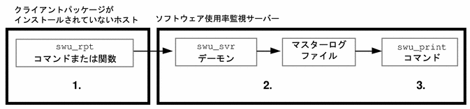

ソフトウェア使用率監視機能は、共有ファイルシステム環境でも、クライアント/サーバー環境と同じように動作します。専用の監視サーバーにソフトウェア使用率監視機能をインストールすると、ネットワーク上の他のホストとそのバイナリファイルを共有できます。
図 13-2 に、共有ファイルシステム環境でソフトウェア使用率監視機能を実行した場合の、イベントの流れを示します。
イベントの流れについて説明します。
swu_rpt コマンドまたは関数が、コマンド行、シェルスクリプト、アプリケーションのいずれかから、任意のホスト上で起動されます。
swu_svr デーモンは、swu_rpt コマンドまたは関数が作成した情報を受け取り、マスターログファイル (/var/opt/SUNWswusg/swusage.log) または swu_svr デーモンの起動時に指定されたファイルに保存します。
swu_svr デーモンがホストサーバー上で実行していない場合、エントリは失われます。

ソフトウェア使用率監視機能がクライアントにインストールされ、使用率エントリがクライアント上で記録されたら、ローカルの待ち行列に入っているソフトウェア使用率レポートエントリを監視サーバー上のマスターログファイルに転送する作業が必要です。図 13-3 は、データの位置を示したものです。
ローカルの待ち行列のソフトウェア使用率レポートエントリは、/var/opt/SUNWswusg/swusage ディレクトリに入っています。レポートエントリは、英数字で表示されます。たとえば、ローカルの待ち行列に ls コマンドを入力すると、次のように表示されます。
$ cd /var/opt/SUNWswusg/swusage $ ls swrepAAAa000Tv swrepAAAa000UL swrepBAAa000Tv swrepBAAa000UL |
ソフトウェア使用率レポートエントリは、swu_queue コマンドによってこのディレクトリから転送されます。
ソフトウェア使用率監視システムをインストールしたときに、cron ジョブがホストのルート crontab に追加されています。この cron ジョブは、夜中の 12 時から朝の 7 時までの任意の時間に swu_queue コマンドを実行します。この swu_queue コマンドは、ローカルの待ち行列に入っている使用率レポートをソフトウェア使用率ホストサーバー上のマスターログファイル (/var/opt/SUNWswusg/swusage.log) に転送 (書き出) します。
このジョブは自動的に実行されますが、cron ジョブによるデータ転送とは別にローカルの待ち行列にあるデータを監視サーバーに転送する必要がある場合には、「マスターログファイルへの転送方法」の手順を実行してください。
swu_queue コマンドによってファイルがローカルの待ち行列からマスターログファイルへ転送された後、そのファイルはローカルの待ち行列から消去されます。ファイルが転送されなければ (たとえばエントリで指定されたホストが稼働していない場合)、ローカルの待ち行列からファイルは削除されず、継続してログが行われるため、ファイルシステムがいっぱいになってしまうことがあります。この場合、swu_queue -d コマンドで待ち行列を無効にすると、使用率レコードのログの取得を止めることができます。
クライアント上のソフトウェア使用率エントリをマスターログファイルに転送する際に問題が起こりうる処理段階について、以下にまとめます。
ソフトウェア使用率エントリで指定されたホストで swu_svr デーモンを実行している場合、ファイルは待ち行列からマスターのログファイルに転送されます。
レコード中のホストが存在しないために swu_queue が監視サーバーに接続できない場合、レコードはローカルの待ち行列から削除されます。
swu_svr が監視サーバーと交信できるがデーモンが稼働していない場合、レコードは削除されます。
使用率レコードに指定されている監視サーバーホストを実行していないか、または RPC 失敗が発生している場合、使用率レコードは待ち行列に入れられ、あとで転送されます。
使用率レコードに監視サーバーホストが含まれていない場合、レコードはローカルの待ち行列から削除されます。
