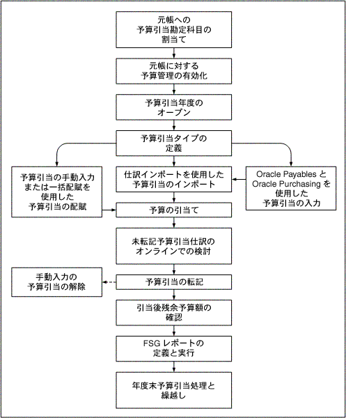

次の図は、予算管理フラグを有効化して実行する予算引当会計処理を表しています。
