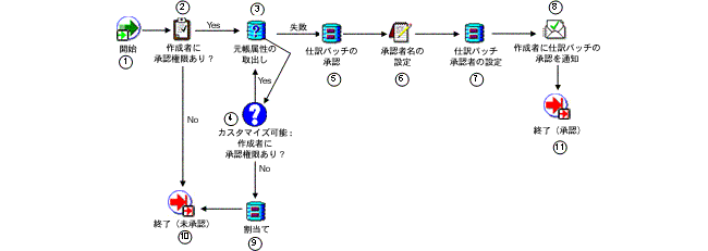

GL仕訳承認プロセスでは、手動仕訳バッチに必要な管理者承認が行われます。仕訳バッチが検証され、承認が必要かどうかが決まります。次に、必要に応じて承認者にバッチが送付され、承認結果が特定の個人に通知されます。
この処理の結果タイプは、GL仕訳承認プロセスの結果で、次の4つがあります。
承認不要: 仕訳バッチには承認は必要がありません。
承認: 仕訳バッチはすべての必要な承認者によって承認されました。準備者自身が承認する場合もあります。
棄却: 仕訳バッチは承認者によって棄却されました。
検証失敗: 仕訳バッチは、検証処理に失敗したため、承認者に提出されませんでした。
この処理は、5の一意のアクティビティで構成されます。その内のいくつかは再使用され、ワークフロー図表中に表示される9のアクティビティ・ノードを構成します。
GL仕訳承認プロセス
仕訳承認は、組織固有のニーズに合せて、3つの仕組みを利用してカスタマイズできます。
プロファイル・オプション: 次の2つのプロファイル・オプションによって、仕訳承認がどのように行われるかが決まります。
仕訳:作成者の承認を許可: 作成者自身で仕訳を承認できるかどうかが決定されます。
仕訳:承認方法の検索: 承認を得るためのデフォルト方法を設定します。
関連項目: General Ledgerプロファイル・オプションの設定(『Oracle General Ledger Reference Guide』)
ワークフローのアクティビティ設定: 次の設定のデフォルトを変更できます。
承認者の承認を要求タイムアウト: 標準設定は7日です。この日数が過ぎると、承認者が応答しなかったことが準備者に通知されます。
マネージャの通知再送信制限に達しましたか?: 標準設定は通知1回です。限度に達すると、承認者へ通知が再送されます。
注意: 設定は相互に関連しています。そのため設定を変更するときは、慎重に値を選択するようにしてください。特に、承認者タイムアウトは上司へ通知が送付されるたびに処理されるので、注意が必要です。
たとえば、承認者タイムアウトが7日で、通知再送限度が3回の場合、承認者からの応答がない限り、仕訳バッチは承認サイクルに21日間留まることになります。
デフォルト・エラー通知: 実行時間エラーの処理の際に、Oracle Workflowの標準エラー処理が使用されます。このようなエラーが生じた際に、システム管理者に通知されるようにすることができます。Oracle Workflow内の「仕訳承認」ワークフロー・ファイルをオープンし、デフォルト・エラー処理内でシステム管理者のユーザーIDへの「デフォルト・エラー」通知の実行者を設定します。

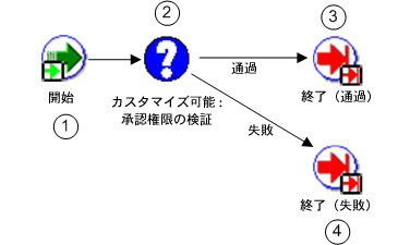

カスタマイズ可能アクティビティ: 4つのアクティビティと1つのプロセスをカスタマイズできます。
「カスタマイズ可能: 仕訳バッチは有効ですか?」アクティビティ
「カスタマイズ可能: 仕訳バッチの承認が必要ですか?」アクティビティ
「カスタマイズ可能:作成者に承認権限がありますか?」アクティビティ
「カスタマイズ可能:承認権限を検証」アクティビティ
カスタマイズ可能:承認権限の検証プロセス
注意: GL仕訳承認プロセスをカスタマイズする際は、これ以外のアクティビティやプロセスを変更しないようにしてください。
以下は、アクティビティの関数名別に一覧された各アクティビティの摘要です。アクティビティの構成要素はすべて(ただし、関数アクティビティが呼び出すPL/SQL保存プロジージャを除く)、グラフィカルなOracle Workflow Builderを使用して作成できます。すべての関数アクティビティによってPL/SQL保存プロジージャが実行されますが、PL/SQL保存プロジージャはOracleバージョン8で作成および保存する必要があります。GL仕訳承認プロセスで使用されるPL/SQL保存プロジージャに対しては、次のような名称規則があります。

GL作成者の承認処理により、作成者に独自の仕訳バッチを承認する権限があるかどうかが決まります。その場合、バッチは承認され、承認者名称が設定され、通知が送信されます。
処理の結果タイプは、「GL 作成者の承認プロセスの結果」で、次の2つの結果があります。
承認: 仕訳バッチは作成者によって承認されました。
未承認: 作成者は仕訳バッチを承認できませんでした。
このプロセスは、10の一意のアクティビティで構成されます。その一部は再使用され、ワークフロー図表に表示される11のアクティビティ・ノードを構成します。
GL作成者の承認プロセス
この標準アクティビティは、プロセスの開始をマークします。
| 変数 | 説明 |
| 関数 | WF_STANDARD.NOOP |
| 結果タイプ | なし |
この関数アクティビティは、作成者に独自の仕訳バッチを承認する権限があるかどうかを判断します。作成者が承認できる場合は「Yes」の値が、承認できない場合は「No」の値が戻ります。
| 変数 | 説明 |
| 関数 | GL_WF_JE_APPROVAL_PKG.CAN_PREPARER_APPROVE |
| 結果タイプ | Yes/No |
この関数アクティビティは、仕訳バッチ内の元帳の様々な属性を取得します。
| 変数 | 説明 |
| 関数 | GL_WF_JE_APPROVAL_PKG.GET_SOB_ATTRIBUTES |
| 変数 | 説明 |
| 結果タイプ | 成功/失敗 |
| 変数 | 説明 |
| 関数 | GL_WF_CUSTOMIZATION_PKG.CAN_PREPARER_APPROVE |
| 結果タイプ | Yes/No |
この関数アクティビティにより、仕訳バッチの承認ステータスが「承認」に更新されます。
| 変数 | 説明 |
| 関数 | GL_WF_JE_APPROVAL_PKG.APPROVE_JE |
| 結果タイプ | なし |
これは、仕訳バッチの承認者の名称を設定する関数アクティビティです。
| 変数 | 説明 |
| 関数 | GL_WF_JE_APPROVAL_PKG.SET_APPROVER_NAME |
| 結果タイプ | なし |
| 変数 | 説明 |
| 関数 | GL_WF_JE_APPROVAL_PKG.SET_JE_APPROVER |
| 変数 | 説明 |
| 結果タイプ | なし |
このアクティビティにより、仕訳バッチが承認されたことが作成者に通知されます。そのメッセージには、バッチ名、承認者名、モニターURL、「仕訳データの入力」ウィンドウおよび承認者の注釈を表示する送信または応答の属性が含まれています。
| 変数 | 説明 |
| メッセージ | 承認の作成者に通知 |
| 結果タイプ | なし |
この関数アクティビティは、SET_OF_BOOKS_ID属性の値をリセットします。
| 変数 | 説明 |
| 関数 | WF_STANDARD.ASSIGN |
| 変数 | 説明 |
| 結果タイプ | なし |
この関数アクティビティにより、その処理の終了がマークされます。アクティビティ自体には結果タイプはありませんが、処理のこのアクティビティの各ノードには、処理結果が割り当てられている必要があります。処理の結果は、アクティビティ・ノードのプロパティのページに割り当てられます。GL作成者の承認アクティビティは、結果タイプが「GL 作成者の承認プロセスの結果」であるため、「GL 作成者の承認プロセスの結果」参照タイプ内の参照コードのいずれかと一致する処理結果が、各期末活動ノードにある必要があります。
| 変数 | 説明 |
| 結果タイプ | なし |
関連項目

これは、承認者の仕訳バッチ承認権限を検証する処理です。ユーザーの企業に承認者権限を検証する特別なニーズがある場合には、この処理をカスタマイズすることができます。
この処理の結果タイプは、「GL通過または失敗の結果」で、次の2つがあります。
通過: 承認者には仕訳バッチを承認する権限があります。
失敗: 承認者には仕訳バッチを承認する権限がありません。
この処理は、3の一意のアクティビティで構成されます。その内のいくつかは再使用され、ワークフロー図表中に表示される4のアクティビティ・ノードを構成します。
この標準アクティビティによって、プロセスの開始がマークされます。
| 変数 | 説明 |
| 結果タイプ | なし |
ユーザーの企業のニーズにあわせて、この関数アクティビティをカスタマイズします。承認者に仕訳バッチを承認する権限がある場合は、「通過」、ない場合は「失敗」の値が返されます。
| 変数 | 説明 |
| 関数 | GL_WF_CUSTOMIZATION_PKG. VERIFY_AUTHORITY |
| 結果タイプ | 通過/失敗 |
この関数アクティビティにより、その処理の終了がマークされます。アクティビティ自体には結果タイプはありませんが、処理のこのアクティビティの各ノードには、処理結果が割り当てられている必要があります。処理の結果は、アクティビティ・ノードのプロパティのページに割り当てられます。カスタマイズ可能: 権限を検証アクティビティは、結果タイプが「GL通過または失敗の結果」であるため、「GL通過または失敗の結果」参照タイプ内の参照コードのいずれかと一致する処理結果が、各期末活動ノードにある必要があります。
| 変数 | 説明 |
| 結果タイプ | なし |
関連項目

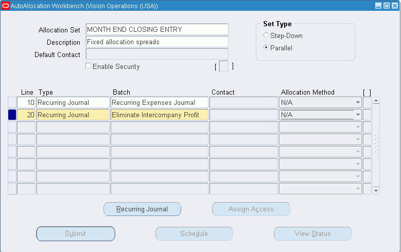

すべての原価プール(収益、費用、資産または負債)からの金額を、様々な勘定科目に配賦できます。これには定型仕訳と一括配賦の算式を使用します。
各配賦に個別の仕訳を定義するには、定型仕訳算式を使用します。関連する配賦入力は、その内容が異なる元帳に対する配賦入力の場合でも、1つの定型仕訳バッチにグループ化できます。
コスト・センター、部門、区分などのグループに対して配賦仕訳を生成するには、一括配賦を使用して1つの算式を定義します。各一括配賦式に対して、配賦プール、配賦式およびターゲット勘定科目と相殺勘定科目を定義します。また、関連する一括配賦式は、その内容が異なる元帳に対する算式の場合でも、複数のバッチにグループ化できます。
定型仕訳と一括配賦算式を使用して、様々な配賦が行えます。たとえば、次のような配賦が含まれます。
貸借差引額配賦
ステップダウン配賦
レートを基準にした配賦

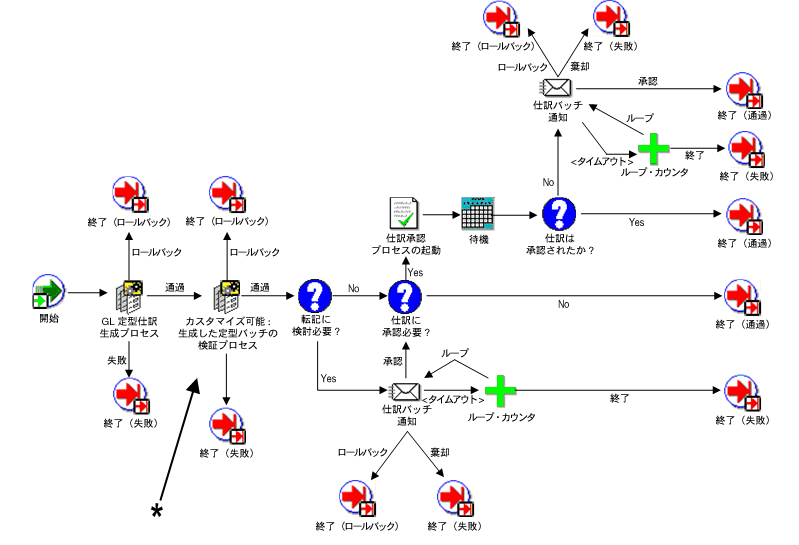

定義した定型仕訳算式から未転記の仕訳を作成するために、定型仕訳を生成する必要があります。算式を生成した後で、それらを転記する前に定型仕訳バッチを検討するか、あるいは編集することができます。
定型仕訳を生成するには、定型仕訳算式に使用する元帳および貸借一致セグメント値または管理セグメント値への読取り専用または読取りおよび書込みアクセス権が必要です。定型仕訳算式を定義した場合でも、実際に生成できるのは、ユーザーの現在の職責に対応するデータ・アクセス・セットを介してアクセス権が提供される元帳、貸借一致セグメント値または管理セグメント値に対する定型仕訳のみです。元帳またはセグメント値への十分なアクセス権が付与されていない場合、定型仕訳算式で仕訳は生成されません。『Oracle General Ledgerインプリメンテーション・ガイド』のデータ・アクセス・セットに関する項を参照してください。
定型仕訳定義から、または日次平均残高元帳の「定型仕訳の生成」ウィンドウから定型仕訳を生成する際は、プロファイル・オプション「GL: 定型仕訳バッチごとの検証対象算式数」を設定することで、生成プログラムの実行前に、平均残高処理の違反について定型仕訳バッチを検証できます。この検証では、計算有効日または平均残高使用が使用されます。プロファイル・オプションの設定に基づいてバッチ内の算式の数がチェックされ、違反が検出された場合はエラー・メッセージが表示されます。このプロファイル・オプションのデフォルト値は 5です。他の違反は生成プログラム内で検出されます。詳細は、『Oracle General Ledger Reference Guide』のGeneral Ledgerプロファイル・オプションの設定に関する項を参照してください。
前提条件
定型仕訳算式の定義。
日次平均残高元帳を使用している場合は、プロファイル・オプション「GL: 定型仕訳バッチごとの検証対象算式数」を設定してください。『Oracle General Ledger Reference Guide』のGeneral Ledgerプロファイル・オプションの設定に関する項を参照してください。
「定型仕訳の生成」ウィンドウにナビゲートします。
(オプション)平均残高処理が有効で、元帳が連結元帳の場合は、「使用」を選択します。標準残高のみを更新する定型仕訳を作成するには「標準残高」を選択します。平均残高のみを更新する定型仕訳を作成するには「平均残高」を選択します。
「発行詳細」タブを選択し、生成する定型仕訳の値を入力します。前回の定型仕訳の生成に使用した値を確認するには、「最終実行詳細」タブを選択します。
生成する定型バッチを選択します。生成対象として選択できるのは、定義アクセス・セットを介して使用権限が付与されている定型バッチのみです。
作成する未転記の仕訳バッチに対応する会計期間を入力します。
仕訳有効日を入力します。期間の直近日が自動的に割り当てられます。標準元帳の指定期間内にある任意の日を入力できます。元帳に対して平均残高処理が有効な場合は、元帳が連結元帳でないかぎり、有効な営業日を入力できます。この場合、期間の初日が自動的に割り当てられ、この値は変更できません。
注意: プロファイル・オプション「仕訳:非営業日取引の許可」を「Yes」に設定した場合、非営業日も入力できます。
計算有効日を入力します。期間の直近日が自動的に割り当てられます。この値は、オープン期間、クローズ期間、先日付入力可能期間または永久クローズ期間の任意の日に変更できます。平均残高処理が無効な場合、標準元帳に対する計算有効日は無視されます。
(オプション)「定型仕訳」ボタンを選択してバッチ定義を検討します。定型仕訳バッチはこのウィンドウで生成できます。
予算残高を使用して仕訳金額を計算する定型仕訳算式がある場合は、予算名を入力します。
(オプション)定型仕訳バッチを計画します。関連項目: 定型仕訳バッチの計画
「生成」を選択します。選択した定型仕訳算式バッチに基づいて転記仕訳バッチを作成するコンカレント・プロセスが発行されます。コンカレント・プロセスに割り当てた要求IDを書き留めておいてください。
定型仕訳実行レポートを検討します。生成された仕訳バッチには<定型バッチ名>: <日付> <時刻>という名称が設定されます(例: プロジェクト経費: 15-JAN-95 16:36)。
生成できる定型仕訳は、現在の職責に対応するデータ・アクセス・セットを介して読取り専用または読取りおよび書込みアクセス権が提供されている定型仕訳算式の定型仕訳のみです。定型仕訳明細算式については、その残高を取得するために指定された元帳の値または貸借一致/管理セグメント値に対して、少なくとも読取り専用アクセス権が付与されている必要があります。バッチ・レベルまたは仕訳明細レベルで指定された元帳の値、または仕訳明細レベルで指定された貸借一致セグメントまたは管理セグメントの値については、元帳の定型仕訳を生成するために、読取りおよび書込みアクセス権が付与されている必要があります。
スケルトン仕訳を生成した場合は、「仕訳データの入力」ウィンドウを使用して仕訳情報を完成させます。
生成された仕訳を検討します。
「仕訳データの入力」ウィンドウの「換算」リージョンには、生成された定型仕訳の換算情報が表示されます。次の表に、生成された仕訳がどのように表示されるかを示します。
| 通貨 | タイプ | レート | 説明 |
| 元帳通貨 | ユーザー | 1 | 仕訳は元帳通貨残高に基づいています。換算は不要です。 |
| STAT | ユーザー | 1 | 換算は不要です。 |
| 入力通貨 | 指定した換算レート | 入力した取引通貨と、仕訳有効日および換算レート・タイプに対応する元帳通貨との間の日次レート | 計上済金額の計算に使用する換算レートは、入力した取引通貨と元帳通貨との間の日次レートです。 |
生成された定型仕訳バッチを転記して、会計残高を更新します。
関連項目
Oracle Applicationsの計画、Oracle Applicationsで定義した計画またはGeneral Ledgerで定義した計画に従って、定型仕訳バッチを生成できます。

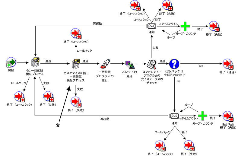

コスト・センター、部門、部署、元帳などのグループ全体に会計上の金額を配賦する仕訳を作成するには、一括配賦を使用します。配賦算式に親値を指定することで、親が参照する子値に親値を配賦できます。この場合、それぞれの子を個別に列挙する必要はありません。元帳または元帳セットを算式に指定すると、元帳間で金額を配賦できます。つまり、単一の算式で、複数の元帳にわたる複数の配賦を実施できます。あるいは、複数の元帳セット、元帳または貸借一致セグメント値に対して繰り返し利用する一括配賦式を作成できます。
一括配賦式を定義するには、1つ以上の一括配賦式が挿入されている一括配賦バッチを作成します。既存の一括配賦バッチをコピーしてから、新規バッチに対して必要な変更を付加できます。一括配賦式は一括配賦バッチを使用してグループ化します。たとえば、単一の部門、部署、元帳または元帳セットのすべての算式を1つのバッチに組み合せたり、特定の計算タイプの算式を別々の入力にグループ化できます。
一括配賦は、元帳通貨、入力通貨または統計通貨で作成できます。
関連項目
現在の職責に対応するデータ・アクセス・セットと同じ勘定体系の元帳が含まれている一括配賦バッチを作成できます。一括配賦バッチを生成する場合は、一括配賦仕訳を生成するために、元帳および貸借一致セグメント値または管理セグメント値への読取り専用または読取りおよび書込みアクセス権が必要です。一括配賦バッチの生成方法は、「一括配賦バッチの作成」を参照してください。

パラレル配賦セットは、「自動配賦ワークベンチ」ウィンドウで作成します。
「自動配賦ワークベンチ」ウィンドウにナビゲートします。
自動配賦セット名を入力します。
自動配賦セットの摘要を入力します。
配賦セット・タイプとして「パラレル」を選択します。
注意: 自動配賦セットを保存すると、「配賦セット・タイプ」を変更できなくなります。
「ステップ」列に明細番号を入力します。
「タイプ」列で、使用する自動配賦のタイプを値リストから選択します。「一括配賦」、「一括予算配賦」、「定型仕訳」または「一括予算引当」から選択します。
注意: 「定義のドリル・ダウン」ボタン(左下)は、動的ボタンです。「タイプ」の選択によってラベルが変わります。このボタンを使用して、既存の一括配賦、一括予算配賦、定型仕訳または一括予算引当を問い合せて編集するか、新たに作成します。「バッチ定義」フォームにドリル・ダウンして、バッチの詳細を表示できます。次の表を参照してください。
ドリルダウン先は、定義アクセス・セットを介して少なくとも表示権限が付与されている定義、または定義アクセス・セットのセキュリティが使用可能に設定されていない定義のみです。
「バッチ」列で、バッチを入力するか値リストから選択します。バッチは事前定義され、「タイプ」列で指定した配賦タイプから導出されます。
定型仕訳の場合の選択対象は、現行のデータ・アクセス・セットと同じ勘定体系、カレンダおよび期間タイプを共有する元帳を持ち、定義アクセス・セットを介して少なくとも使用権限が付与されているか、定義アクセス・セットのセキュリティが使用可能に設定されていない定型仕訳定義のみです。
一括予算配賦や一括予算引当などの一括配賦の場合の選択対象は、現行のデータ・アクセス・セットと同じ勘定体系を共有する元帳を持ち、定義アクセス・セットを介して少なくとも使用権限が付与されているか、定義アクセス・セットのセキュリティが使用可能に設定されていない配賦のみです。
配賦方法を選択します。
定型仕訳バッチのデフォルトの方法は「該当なし」です。選択肢は、「全部」、「増分」または「該当なし」です。
(オプション)自動配賦セット定義に定義アクセス・セットのセキュリティを適用するには、「セキュリティ使用可能」チェック・ボックスを選択します。「定義アクセス・セット」は、General Ledger定義へのアクセスを制御可能にするオプションのセキュリティ機能です。たとえば、自分の自動配賦セットについて特定のユーザーによる表示、変更または使用を禁止できます。セキュリティを使用可能にしなければ、自分の自動配賦セットを他のすべてのユーザーが使用、表示および変更できます。
職責にアクセス権の割当機能がある場合は、「セキュリティ使用可能」チェックボックスを選択すると「アクセスの割当」ボタンが有効になります。この「アクセスの割当」ボタンを選択し、必要な権限を使用して定義を1つ以上の定義アクセス・セットに割り当てます。詳細は、『Oracle General Ledgerインプリメンテーション・ガイド』の定義アクセス・セットに関する項を参照してください。
職責から「アクセスの割当」機能が除外されている場合、「自動配賦ワークベンチ」ウィンドウには「アクセスの割当」ボタンが表示されません。その場合も、「セキュリティ使用可能」チェック・ボックスを選択すると自動配賦セットを保護できますが、この自動配賦セットには自動割当対象の定義アクセス・セットのみが自動的に割り当てられます。機能セキュリティの詳細は、システム管理者にお問い合せください。
関連項目 自動配賦セットの保護
作業内容を保存します。
すべての明細を入力した後、ウィンドウの一番下にある「発行」、「計画」または「ステータスの表示」の3つのボタンのいずれかを選択します。これらのボタンおよび対応する処理のリストは、次の表を参照してください。
注意:
パラレル自動配賦セットは、Oracle Workflowに統合されていません。Oracle Workflow通知の担当者情報の入力は要求されません。
発行したパラレル自動配賦セットでは、生成済の仕訳が作成されます。生成された仕訳を転記して、General Ledgerの残高を更新する必要があります。

ステップダウン自動配賦は、Oracle Workflowによって管理される自動化されたプロセスを起動します。このプロセスは、GL配賦プロセスを開始し、バッチをGL一括配賦プロセスまたはGL定型仕訳プロセスに送りこみます。元帳に仕訳承認が使用可能に設定されている場合、これらのプロセスは、バッチを検証してバッチの承認が必須かどうかを判断し、承認が必須の場合はバッチを承認者に発行し、承認結果をユーザーに通知します。
仕訳承認を使用せずに、プロファイル・オプション「GL: 仕訳検討必須」を「Yes」に設定した場合、転記を実行する前に、自動配賦から生成された仕分けバッチを検討する必要があります。このプロセスでは、通知は作成されず、検討時にバッチが転記されるのみです。
エラーが発生した場合は、担当または職責がステップダウン自動配賦プロセスのロールバックを選択できます。ロールバックは、すべての仕訳を逆仕訳します。ロールバックが発生しても、通知は送信されません。
ステップダウン自動配賦プロセス
ステップダウン自動配賦プロセスは、5つの主要プロセスから構成されています。
自動ステップダウン配賦プロセス
GL配賦プロセス
GL一括配賦プロセス
GL定型仕訳プロセス
GL転記プロセス
バッチの検証、生成、ロールバックおよびワークフロー通知は、すべてこれらの主要プロセスの様々なステージで起動できるサブプロセスです。
生成されたバッチを転記する前に仕訳承認が必要な場合は、自動配賦により仕訳承認が起動され、配賦ステップ担当への通知と仕訳承認担当への通知からなる、2つの勧告通知を送信します。仕訳が承認されると、自動配賦プロセスが継続されます。詳細は、「仕訳承認概要」を参照してください。

カスタマイズ可能なプロセス: 4つのプロセスは、組織のニーズに合せて変更できます。
生成した一括配賦バッチの検証プロセス: 生成済一括配賦仕訳バッチの検証をカスタマイズします。
生成した定型仕訳バッチの検証プロセス: 生成済定型仕訳バッチの検証をカスタマイズします。
仕訳バッチ・プロセスの選択および検証: 転記する前の仕訳バッチの検証をカスタマイズします。
注意: これらの活動とプロセスは、自動配賦承認プロセスをカスタマイズするときのみ変更します。

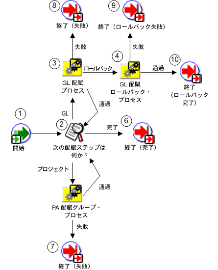

自動ステップダウン配賦プロセス
このプロセスは、自動配賦セットの各ステップをチェックして、バッチがPA配賦グループ・プロセスまたはGL配賦プロセスに転送されるかどうかを判断します。GL配賦プロセス中にエラーが発生した場合は、ロールバックが許可されます。

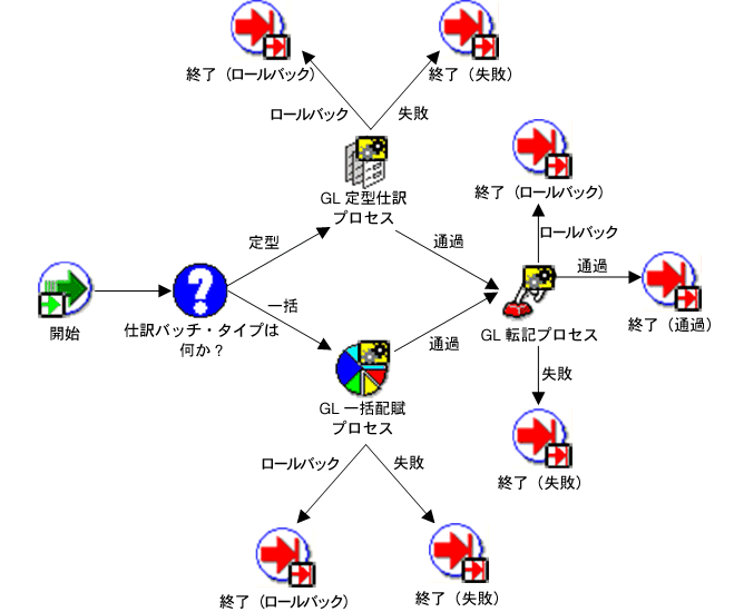

GL配賦プロセス
このプロセスは、仕訳バッチ・タイプをチェックし、一括配賦プロセスまたは定型仕訳プロセスにステップを進めます。プロセス・エラーが発生した場合は、ロールバックが許可されます。
GL一括配賦プロセス

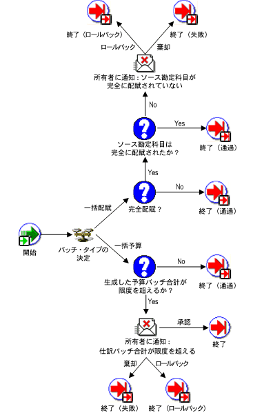

このプロセスは、プロセスの様々な時点で承認と通知を取り込む自動配賦セット・バッチを生成および検証するサブプロセスを起動します。バッチの生成に承認が必要な場合は、Oracle Workflowによりバッチ承認プロセスが開始されます。プロセスが完了した場合は、バッチがGL転記プロセスに転送されます。GL一括配賦プロセス中にエラーが発生した場合は、ロールバックが許可されます。
生成した一括配賦バッチに対して追加検証を実行する独自のプロセスを設計できます。
| 変数 | 説明 |
| 関数 | GL_GEN_BATCH_VAL_CUST_PROCESS |
| 結果タイプ | GLプロセスの結果 通過、失敗、ロールバック |
GL一括配賦生成プロセス
このプロセスは、一括配賦バッチを作成し、所有者に完了ステータスを通知し、バッチを検証、承認および転記するために一括配賦プロセスに転送します。エラーが発生した場合は、ロールバックが許可されます。
一括配賦バッチが生成される前に、その一括配賦バッチに対して独自の追加検証プロセスを設計できます。
| 変数 | 説明 |
| 関数 | GL_MA_BATCH_VAL_CUST_PROCESS |
| 結果タイプ | なし |
GL転記プロセス
このプロセスは、生成された一括配賦バッチを検証します。このプロセスには承認と通知が統合されています。正常に完了すると、仕訳バッチを生成する一括配賦生成プロセスにバッチが転送されます。エラーが発生した場合は、ロールバックが可能です。
転記の前にバッチ・ステータスを選択および検証する独自の追加プロセスを設計できます。
| 変数 | 説明 |
| 関数 | GL_SEL_AND_VAL_CUST_PROCESS |
GL定型仕訳プロセス
このプロセスは、プロセスの様々な時点で承認と通知を取り込む定型仕訳バッチを生成および検証するサブプロセスを起動します。バッチの生成に承認が必要な場合は、Workflowによってバッチ承認プロセスが起動します。プロセスが完了した場合は、バッチがGL転記プロセスに転送されます。エラーが発生した場合は、ロールバックが可能です。
生成された定型仕訳バッチを転記する前に検証するプロセスを設計できます。
| 変数 | 説明 |
GL定型仕訳生成プロセス
このプロセスは、定型仕訳バッチを作成し、所有者に完了ステータスを通知し、バッチを検証、承認および転記するために定型仕訳プロセスに転送します。エラーが発生した場合は、ロールバックが許可されます。
カスタマイズ可能プロセスの例
これは、カスタマイズ可能なワークフロー・プロセス「生成した一括配賦の検証プロセス」の例です。このプロセスを使用して、バッチが生成された後に、追加のカスタマ・ビジネス要件を検証できます。

プログラムが正常に完了した後は、「自動転記実行レポート」を検討します。転記用に選択した仕訳バッチを検討するには、このレポートを使用します。
「自動転記基準セット」ウィンドウにナビゲートします。
自動転記プログラムを計画する対象の自動転記基準セットを問い合せます。問い合せることができるのは、勘定体系およびカレンダがデータ・アクセス・セットと同じ基準セット、定義アクセス・セットを使用して保護されていない基準セット、または表示権限が付与されている自動転記基準セットです。
自動転記の「計画」ボタンを選択します。「要求の発行」ウィンドウが表示されます。
計画できるのは、定義アクセス・セットを使用して保護されていない基準セットか、表示権限が付与されている自動転記基準セットです。
注意: 自動転記プログラムは、「要求の発行」ウィンドウから、必要に応じて発行できます。自動転記基準セット名を「パラメータ」ウィンドウに入力します。発行できるのは、定義アクセス・セットを使用して保護されていない基準セットか、表示権限が付与されている自動転記基準セットです。
「要求の発行」ウィンドウで計画オプションを設定します。
関連項目: レポートおよびプログラムの実行(『Oracle Applicationsユーザーズ・ガイド』)
「発行」ボタンを選択します。
次に、自動転記基準セットに関連する使用、表示および変更の各アクセス権について説明します。
使用アクセス権: 「自動転記基準セット」ウィンドウまたは「標準要求発行」ウィンドウから基準セットを発行できます。この「標準要求発行」ウィンドウでは基準セットも計画できます。「自動転記基準セット」ウィンドウで基準セットを表示したり変更することはできません。
注意: 「自動転記基準セット」ウィンドウで基準セットを計画するには、自動転記基準セットに対する表示権限と使用権限が必要です。
表示アクセス権: 「自動転記基準セット」ウィンドウでの自動転記基準セットの表示のみ可能です。
変更アクセス権: 「自動転記基準セット」ウィンドウで自動転記基準セットの表示と変更が可能です。「アクセスの割当」ボタンが有効な場合は、割り当てられた定義アクセス・セットのセキュリティも変更できます。「自動転記基準セット」ウィンドウで自動転記基準セットを発行したり計画することはできません。
使用、表示および変更アクセス権: 「自動転記基準セット」ウィンドウから自動転記基準セットに制限なくアクセスできます。

自動仕訳計画では、定義する計画に従って、定型仕訳、自動配賦セット、一括配賦、一括予算配賦および予算算式を生成します。たとえば、月末決算手続きの一環として、毎月同じ仕訳と配賦セットを生成することを計画できます。
月次カレンダと一致していないビジネス・サイクルがある場合は、General Ledgerに独自の計画を定義できます。Oracle General Ledgerの計画は、Oracle General Ledgerカレンダに基づきます。
Application Object Library(AOL)内の定義済計画も選択できます。AOL計画は、標準月次カレンダに基づいています。新しいAOL計画を定義するか、以前に定義して保存しておいた計画を再利用できます。要求をできるだけ早く実行、特定の時刻に実行、または特定の曜日や日時に特定の間隔で繰り返し実行するようにAOL計画を定義できます。
仕訳の生成を自動化するには、定型仕訳、自動配賦セット、一括配賦、予算算式または一括予算配賦を作成または定義し、発行パラメータを入力して、計画を選択します。
次に、生成された仕訳を検討して転記します。
