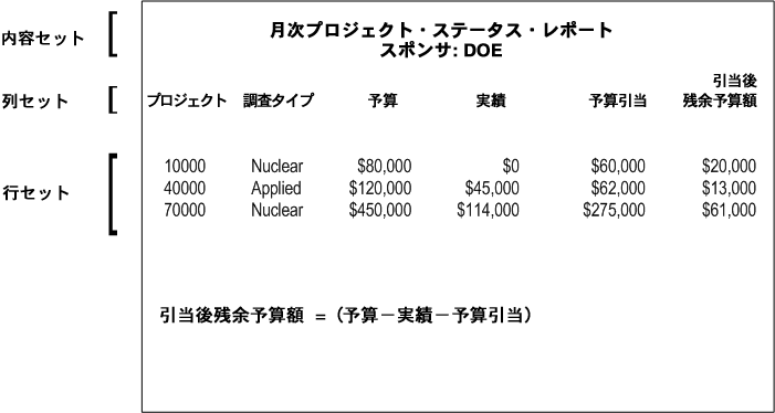

行セットと列セットは、FSGレポートの2つの主要作成ブロックです。次の図のレポートに、これらのコンセプトを示します。
この図の説明は、『Oracle General Ledger Reference Guide』の基本的なFSGレポート・オブジェクト図の説明に関する項を参照してください。
この単純なレポートは、1つの行セットと1つの列セットを使用して作成されていることに注意してください。列セットには、4つの列定義が含まれるのに対し、行セットには、多数の行定義が含まれます。次は、上記の例で示したその他の行と列の特徴です。

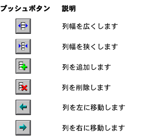

列セット定義を簡素化するために、FSGには、「列セット・ビルダー」(レポートのレイアウト作成用のグラフィカル・ツール)が用意されています。
「列セット・ビルダー」ではレポートを簡単にレイアウトするための列定義がグラフで表示されるため、FSGを実行するとレポートがどのように表示されるかを確認できます。
「列セット・ビルダー」ウィンドウには、上下に2つの主な領域があります。上半分は、各列を定義するために使用し、下半分はカスタム見出しを作成して、各列定義の書式マスクの入力に使用します。
各列定義に「連番」、「名称」、「金額タイプ」および「期間相殺」の4つの情報を入力します。行連番とは異なり、列連番ではFSGによるレポートの列の表示順序は制御されません。列は、「列セット・ビルダー」ウィンドウで表示される順序のとおりに、レポートでも表示されます。別の列で計算を定義するときは列の連番を参照できます(これは後で詳しく説明します)。

セグメント上書き機能を使用して内訳レポートを生成します。たとえば、企業の損益計算書を生成するレポートを定義したとします。ここで、各部門ごとの損益計算書明細品目と、部門ごとに1つのレポート列を表示する同じレポートの内訳バージョンを作成します。部門は勘定科目セグメントの1つで、5つの値(01 = 売上、02 = 製造、03 = 財務、04 = 管理、05 = 企業)の中の1つを使用できます。
最初のレポート定義では、行セット名の「損益計算書」と列セット名の「企業年累計-実績」を使用します。内訳レポートを生成するには、次のプロパティで新規列セットを定義する必要があります。
「部門」セグメントを「セグメント上書き」として使用します。
各部門ごとに1つの列定義を使用します。
各列定義で、部門セグメント値を上書き値として指定します。たとえば、最初の列は「売上」部門の上書き値「01」で定義します。
(オプションとして)すべての部門の合計を出すように列を定義します。
次の表には、終了後に列セット定義がどのように表示されるかを示します。
列セット名: 部門内訳
| 販売 列 | 製造 列 | 財務 列 | 管理 列 | 社内 列 | |
| 連番 | 10 | 20 | 30 | 40 | 50 |
| 金額タイプ | 年累計-実績 | 年累計-実績 | 年累計-実績 | 年累計-実績 | 年累計-実績 |
| 幅 | 12 | 12 | 12 | 12 | 12 |
| ファクタ | 単位 | 単位 | 単位 | 単位 | 単位 |
| 書式マスク | 999,999,999 | 999,999,999 | 999,999,999 | 999,999,999 | 999,999,999 |
| 値上書き | 01 | 02 | 03 | 04 | 05 |
| 列 見出し | 販売 ---------- | 製造 ---------- | 財務 ---------- | 管理 ---------- | 社内 ---------- |
これによって、後は行セット「損益計算書」と列セット「部門内訳」を使用した新規レポート定義の作成のみが必要となります。この時点で、同じレポートの異なるバージョンを生成する2つの定義済みレポートが作成されます。

レポートの要求ごとに内容セットを割り当てると、1回の実行で類似したレポートを何百と生成できます。内容セットは、多数のレポートがどのように違うかを管理します。たとえば、組織に 50の部門があり、その「部門」が勘定科目セグメントの1つであると想定します。また、旅費用の財務諸表生成プログラム(FSG)レポートがあって、それを週ごとに実行しているものと想定します。既存のレポート定義とともに内容セットを使用すると、1回のレポートの要求で各部門についての旅費レポートを印刷できます。そこでレポートを 50の部門管理者に配布して、検討できるようにします。
内容セットは行セットに類似していますが、その特色は既存のレポートの行セットの定義に優先して機能することにあります。前の段落で説明されている些細な違いを持つレポートのバリエーションは、行セット勘定科目割当を変更する内容セットまたは表示オプション(あるいはその両方)によって実現されます。

「列セット・ビルダー」のツールバー・ボタンを使用して、列を追加、移動または削除します。

レポートの要求ごとに内容セットを割り当てると、1回の実行で類似したレポートを何百と生成できます。内容セットは、多数のレポートがどのように違うかを管理します。たとえば、組織に50の部門があり、その「部門」が勘定科目セグメントの1つであると想定します。また、旅費用の財務諸表生成プログラム(FSG)レポートがあって、それを週ごとに実行しているものと想定します。既存のレポート定義とともに内容セットを使用すると、1回のレポートの要求で各部門についての旅費レポートを印刷できます。そこでレポートを50の部門管理者に配布して、検討できるようにします。

米国エネルギ省(DOE)では、「核」または「消込済」調査に関する全プロジェクトとそのプロジェクト別ステータスの月次レポートを必要としています。当初資金調達、支出累計および使用可能資金調達をレポートする必要があります。内容セットを定義する際には、「スポンサ」属性レポートおよび「DOE」属性レポート値を選択します。列セットを定義する際には、「プロジェクト」会計フレックスフィールド・セグメントおよび「調査タイプ」属性レポートを選択します。
月次プロジェクト・ステータス・レポートの例
この図の説明は、『Oracle General Ledger Reference Guide』のプロジェクト・ステータス・レポートの例の説明に関する項を参照してください。

列セット・ビルダー・ツールバーには、次のような様々なレイアウト・コマンドのショートカットがあります。
レイアウト・コマンドのプッシュボタン・ショートカット
関連項目
