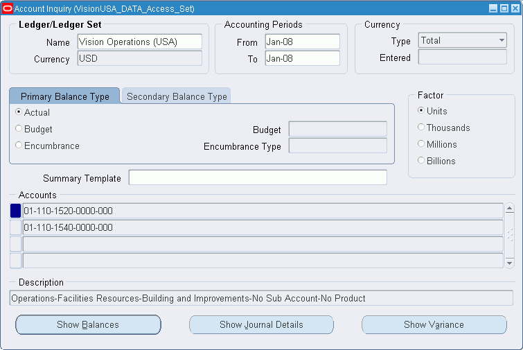

「勘定科目照会」ウィンドウにナビゲートします。
元帳または報告通貨を指定します。元帳の残高を表示するには、データ・アクセス・セットにより少なくとも1つの貸借一致セグメント値または管理セグメント値への読取りアクセスを提供される必要があります。
注意: 換算残高を表示するには、換算中にターゲットの元帳として使用された残高レベル報告通貨を指定してから、合計通貨タイプが表示されるように指定します。
「通貨」フィールドで「元帳通貨」が自動的にデフォルトとして設定されます。
照会に含む会計期間の範囲を入力します。
照会に含む通貨タイプを指定します。
「合計」を選択すると累積元帳通貨残高が表示されます。この残高には元帳通貨を使用して入力した残高と、元帳通貨に換算された外貨入力済残高が含まれます。
注意: ステップ2で残高レベル報告通貨を指定した場合、合計換算残高を表示するには「合計」を選択する必要があります。残高レベル報告通貨に「入力済」または「統計」を選択した場合、残高は仕訳の入力に使用されたソース元帳から取得されます。
注意: ステップ2で報告通貨を指定した場合、「合計」を選択すると、累積報告通貨残高が表示され、この残高には報告通貨の通貨を使用して入力された残高と、報告通貨に換算された外貨入力済残高が含まれます。
特定の通貨で入力した残高のみ表示する場合は、「入力済」フィールドで「入力済」を選択し、通貨を指定します。この元帳の全通貨で入力した残高を表示する場合は「全通貨」を選択します。
注意: 入力通貨タイプで「元帳/元帳セット」フィールドに残高レベル報告通貨を指定する場合は、勘定科目照会により報告通貨のソース元帳から入力済残高が取得されます。
注意: 全通貨で照会するように選択すると、勘定科目照会に差異を含めることができません。
統計通貨で入力された残高のみを表示するには、「統計」を選択します。
注意: 統計通貨タイプで「元帳/元帳セット」フィールドに残高レベル報告通貨を指定する場合は、勘定科目照会により報告通貨のソース元帳から統計残高が取得されます。
「主要残高タイプ」タブを選択します。
「実績」、「予算」、「予算引当」残高のいずれを表示するかを指定します。
予算残高の表示を選択する場合は、使用する予算を指定します。
予算引当残高の表示を選択する場合は、予算引当タイプを入力します。
単位: 全通貨精度
千: 残高を1,000で割り、小数点以下3桁まで端数処理します。
100万: 残高を1,000,000で割り、小数点以下3桁まで端数処理します。
10億: 残高を1,000,000,000で割り、小数点以下3桁まで端数処理します。
(オプション)差異を計算する場合は、副残高タイプを指定します。これを指定するには、「副残高タイプ」タブ・リージョンを選択し、副残高タイプについて前述のステップを繰り返します。
注意: 副残高タイプは、主要残高タイプとは異なる必要があります。
2つの残高タイプ間の差異の計算の詳細は、「勘定科目残高タイプ間の差異の検討」を参照してください。
(オプション)「要約テンプレート」名を入力して、照会先を、テンプレートに関連付けられた要約勘定に限定します。
問い合せる要約勘定科目または詳細勘定科目を指定します。要約テンプレートを入力した場合は、そのテンプレートに関連付けられた要約勘定科目のみ問い合せることができます。
表示する勘定科目情報のタイプに関連するボタンを選択します。
残高の表示: 照会基準に基づいて現在の勘定科目の残高を検討します。
仕訳詳細の表示: 照会基準に基づいて現在の勘定科目の仕訳入力アクティビティを確認します。合計通貨タイプで残高レベル報告通貨を選択して換算残高を照会する場合は、このボタンを使用できません。
差異の表示: 照会するために選択した主要残高タイプと副残高タイプの差異計算を表示します。全通貨または元帳セットでの照会を選択すると、このボタンは使用できません。

単一元帳の勘定科目照会を実行するときは、主要勘定科目残高タイプ(「実績」など)を副勘定科目残高タイプ(「予算」や「予算引当」など)と比較して、その差異を計算できます。
差異は次のように計算されます。
差異 = 主要残高タイプ - 副残高タイプ
たとえば、予算は編成したが使用しなかった金額を表示するには、「予算」主要残高タイプと「実績」副残高タイプを入力します。
注意: 元帳セットに対する差異照会は実行できません。
前提条件
勘定科目照会基準を入力し、主要残高タイプと副残高タイプの両方を指定してください。
「勘定科目照会」ウィンドウで、「差異の表示」ボタンを選択します。
General Ledgerによって、勘定科目照会基準で定義した範囲の各会計「期間」の行が表示されます。主要残高タイプと副残高タイプの列、および2つの残高の「差異」が表示されます。
適切なタブ・リージョンを選択して、「期間累計」、「四半期累計」、「年累計」または「プロジェクト累計」の残高とそれらの差異を表示します。
主要残高タイプの残高のみ検討し、差異計算を行わない場合は、左下にあるボタンを選択して「詳細残高」ウィンドウをオープンします。副残高タイプの残高のみ検討し、差異計算を行わない場合は、右下にあるボタンを選択します。
注意: ボタンのラベルは、主要勘定科目残高タイプと副勘定科目残高タイプに何を選択したかに応じて動的に割り当てられます。
実績: ラベルに「実績」と表示されます。
予算: ラベルに選択した予算名が表示されます。
予算引当: ラベルに選択した予算引当タイプが表示されます。

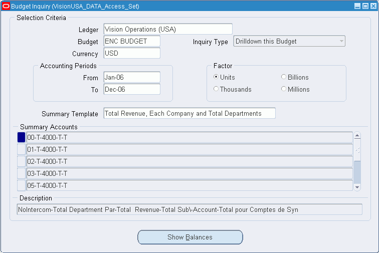

マスターおよび詳細予算についてオンライン照会が実行できます。Oracle General Ledgerでは、マスターおよび詳細予算の要約残高が比較され、予算の差異と超過の有無がチェックされます。また、要約残高から詳細勘定残高、それからさらに予算仕訳詳細へとドリルダウンできます。
前提条件
マスター/詳細予算の関係を定義します
予算金額または予算仕訳を入力します。
「予算照会」ウィンドウにナビゲートします。
検討する「元帳」と「予算」を入力します。マスター予算、詳細予算、またはマスターと詳細の関係に関連しない予算を入力できます。ただし、少なくとも1つのオープン予算年度のある予算を入力する必要があります。
注意: 予算の問合せが可能なのは、データ・アクセス・セットによって、予算に割り当てられた元帳および貸借一致セグメント値または管理セグメント値への読取りアクセス権が提供されている場合のみです。
検討する予算残高の「通貨」を入力します。指定した通貨で入力された予算金額のみが表示されます。
照会に含める会計期間の範囲を入力します。会計期間範囲はオープン予算年度内にある必要があります。
実行する「照会タイプ」を選択します。選択する照会タイプは、マスター予算または詳細予算のどちらで照会を実行するかによって決まります。
詳細予算の場合に、詳細勘定科目へドリルダウンして詳細予算残高を表示するときには、「当予算のドリルダウン」のみが選択できます。
マスター予算の場合は、次の照会タイプから任意に選択できます。
当予算のドリルダウン: 詳細勘定科目へのドリルダウンでマスター予算残高を検討します。
詳細予算の問合せ: 詳細勘定科目へのドリルダウンでマスターおよび詳細予算を検討します。
予算超過のみの問合せ: 詳細予算残高の合計がマスター予算残高を超えている期間のみを検討します。
表示の「ファクタ」を選択します。
単位: 完全な通貨精度
オプションの「要約テンプレート」名を入力して、照会する要約勘定科目を制限します。テンプレート名を入力しない場合は、元帳にある任意の要約勘定科目を照会できます。
「要約勘定科目」を問い合せます。
「残高の表示」ボタンを選択し、照会条件に基づいて要約残高を検討します。
注意: 要約勘定科目残高を表示するには、データ・アクセス・セットによって、要約勘定科目で使用する「T」などの連結先の値への読取りアクセス権が提供される必要があります。
