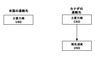

たとえば、カナダに連結元を有する米国多国籍企業は、米国の連結先会社とカナダの連結元会社用に、2つの主要元帳の設定を選択できます。USドルでレポートするために、1つの報告通貨がカナダの連結元用に設定されます。
日常的な連結先取引は連結先の元帳通貨に米ドルで記録され、日常的な連結元取引は連結元の元帳通貨にカナダ・ドルで記録されます。関連付けられた会計仕訳は、連結元の報告通貨に米ドルで換算されます。したがって、連結元は、取引と総勘定元帳残高をカナダ・ドルと米ドルの両方で報告できます。

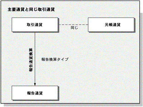

次の図に、取引通貨が主通貨と同じで、取引通貨と報告通貨間に変動レート関係が存在する場合に適用される換算ビジネス・ルールを示します。
取引通貨と元帳通貨が同じ場合は、元帳通貨への換算は不要です。取引通貨が報告通貨に換算される場合は、仕訳の元となった仕訳ソースおよび仕訳カテゴリに指定した適切な報告換算タイプが使用されます。

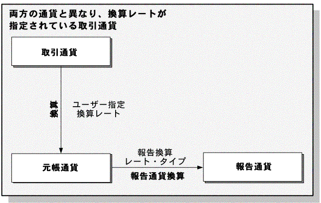

次の図に、取引通貨が主通貨および報告通貨と異なり、取引通貨と報告通貨間に変動レート関係が存在し、取引を入力するときに取引から元帳通貨への換算レートを指定した場合に適用される換算ビジネス・ルールを示します。
アプリケーションでは、指定したレートを使用して取引が元帳通貨に換算されます。換算レート・タイプは、元帳通貨と報告通貨の両方で「ユーザー」になります。
仕訳の元となった仕訳ソースおよび仕訳カテゴリに指定した適切な報告換算タイプを使用し、取引通貨が報告通貨に換算されます。

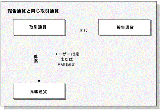

次の図に、取引通貨が報告通貨と同じ場合に適用される換算ビジネス・ルールを示します。
取引通貨と報告通貨が同じ場合は、報告通貨への換算は不要です。報告通貨では、報告通貨金額として取引金額または仕訳金額が使用されます。
アプリケーションでは、次のいずれかの換算レート・タイプを使用して、取引が元帳通貨に換算されます。
取引通貨と報告通貨の両方がユーロまたはEMU通貨の場合、取引金額を報告通貨に換算するときに、取引通貨と報告通貨が同じでないかぎり換算レート・タイプ「EMU固定」が使用されます。この場合は、換算は不要です。
ユーロと各EMU通貨間で固定換算レートの使用を要求する欧州委員会のガイドラインに完全に従って、取引金額が換算されます。

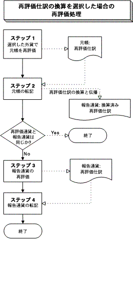

複数報告通貨を使用している場合は、組織が操業している国の会計基準を満たすために、必要に応じて元帳と報告通貨で再評価を定期的に実行する必要があります。再評価は、一時、日次または期末換算レートを使用して外貨建ての勘定残高を調整するプロセスです。再評価金額は、仕訳の日付から再評価の日付までの換算レートの変更に基づき、未実現為替差損益勘定に転記される相殺を使用して、基礎となる勘定科目に転記されます。借方再評価修正はすべて、未実現収益勘定科目に対して相殺され、貸方修正はすべて、未実現損失勘定科目に対して相殺されます。収益フィールドと損失フィールドに同じ勘定科目が指定されている場合、再評価修正の正味額が導出されます。

第2の再評価方法である再評価損益の換算は、より複雑です。次のフローチャートで、再評価プロセスを説明します。
この図の説明は、『Oracle General Ledger Reference Guide』の再評価仕訳の換算を選択した場合の再評価処理に関する項を参照してください。
この項の残りの部分では、元帳と報告通貨の両方に生成される会計仕訳を含め、各ステップをフローチャートで詳細に説明します。この情報を利用して、組織が操業する国の会計要件を満たすために使用するステップを決定します。
選択した外貨について、元帳で再評価を実行します。このプロセスでは、外貨で指定されている元帳の勘定残高について、換算レートの変更による損益を計算します。報告通貨への直接の影響はありません。
関連項目: 残高の再評価
このプロセスでは、元帳の通貨による再評価仕訳を生成します。
注意: 元帳に外貨で指定された残高がない場合、再評価仕訳は生成されません(再評価の対象がありません)。
各再評価仕訳には、次のものが含まれます。

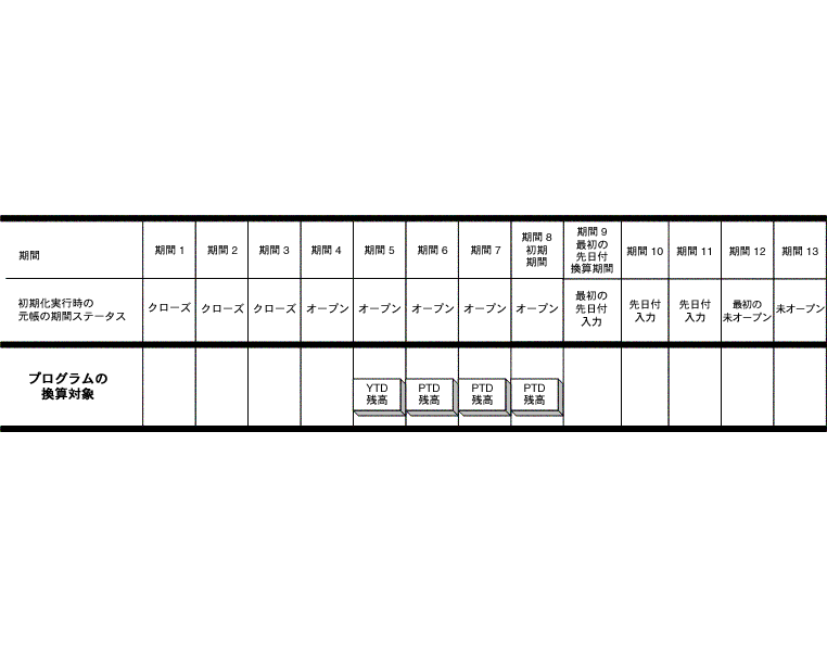

下の図に、最初の先日付換算期間と「報告通貨 - 報告通貨での期首残高仕訳の作成」プログラムによる残高の換算方法との関係を示します。
報告通貨初期化ダイアグラムの説明は、『Oracle General Ledger Reference Guide』の報告通貨初期化ダイアグラムに関する項を参照してください。

初期化を準備するときに、計画プロセス中に決定した最初の先日付換算期間と初期期間をメモしておきます。これらの重要な期間は、初期化を実行するときに使用されます。
最初の先日付換算期間
最初の先日付入力可能期間である必要がありますが、先日付入力可能期間を許可しない場合は、初期化の実行時に元帳のGeneral Ledgerの最初の未オープン期間である必要があります。
調整期間にすることができます。
最初の先日付換算期間が、初期化ユーティリティを実行する日に前述の基準を満たすように、正しい手順を実行する必要があります。
初期期間については、次の点に注意してください。
初期期間は、最初の先日付換算期間の直前の期間です。
調整期間を初期期間にすることはできません。
注意: General Ledgerで最初の先日付換算期間が調整期間よりも前の場合は、初期化を実行する目的で、その調整期間を最初の報告通貨期間として選択することをお薦めします。たとえば、会計カレンダに次の期間が含まれており、報告通貨での取引と残高の報告を1999年1月に開始するとします。
DEC-98
ADJ-98
JAN-99
最初の期間を調整期間(ADJ-98)にするため、「報告通貨 - 報告通貨での期首残高仕訳の作成」プログラムを実行する目的でJAN-99を最初の先日付換算期間としては選択できません。そのため、DEC-98を初期期間にするADJ-98を最初の先日付換算期間として選択します。
DEC-98の最終日またはJAN-99の初日にできるかぎり近い日でプログラムを実行します。
報告通貨に対してGeneral Ledgerで最初のオープン期間を決定する必要があります。最初の先日付換算期間より以前の期間でデータを報告通貨に換算するように計画し、日付前取引に対する適切な会計を確認するには早すぎる場合は、第1取得時換算期間または最初の先日付換算期間より前の最初のオープン期間を選択したことを確認します。

「報告通貨 - 報告通貨での期首残高仕訳の作成」プログラムを元帳職責から実行します。プログラムを発行すると、次のパラメータの指定を求められます。
元帳: 残高を換算する元帳の名称を入力します。
報告通貨: 勘定残高を初期化する報告通貨の名称を入力します。
フレックスフィールド:自/至: (オプション)残高を報告通貨に換算する勘定科目範囲を入力します。これらのパラメータを空白のままにすると、すべての勘定残高が換算されます。
注意: 選択した勘定科目を換算する場合は、勘定科目範囲の英字のセグメント値を考慮してください。たとえば、4文字の勘定科目セグメントがあり、3999より大きい勘定科目をすべて換算する場合は、4000から9999ではなく4000からZZZZの値を入力します。
第1取得時換算期間: このパラメータにより、最初の先日付換算期間に自動的にデフォルト設定されます。「元の換算レート・タイプを留保」オプションを「No」に設定する場合は、デフォルトを変更できません。「元の換算レート・タイプを留保」オプションを「Yes」に設定する場合は、期間累計勘定残高が元帳の入力時通貨により換算される第1期間を入力します。このユーティリティにより、初期期間を介して第1取得時換算期間から勘定残高を換算します。
「報告通貨 - 報告通貨での期首残高仕訳の作成」プログラムにより、次の妥当性チェックが実行されます。
最初の先日付換算期間: 最初の先日付換算期間を検証し、最初の先日付入力可能な期間であることを確認するか、または先日付入力可能な期間を許可しない場合は、元帳のGeneral Ledgerの最初の未オープン期間であることを確認します。
第1取得時換算期間: プログラムにより、報告通貨内の最初の先日付換算期間ではない場合でも、選択した第1取得時換算期間が最初の先日付換算期間の前に存在する有効な期間であることを検証します。
報告通貨: 指定した報告通貨が有効な報告通貨であることを確認し、「元の換算レート・タイプを留保」オプションを「Yes」に設定する際にその報告通貨が指定した元帳に定義されることを確認します。
仕訳ソースと仕訳カテゴリ: 「報告通貨オープン残高」という新しい仕訳ソースと仕訳カテゴリがデータベースに存在することを確認します。
換算レート: 元帳のすべての残高について、入力時通貨と報告通貨の組合せごとに初期化レートが存在することを確認します。
いずれかの妥当性チェックが失敗した場合は、残高が換算される前に「報告通貨 - 報告通貨での期首残高仕訳の作成」プログラムがエラー状態で停止します。エラー・メッセージはログ・ファイルで確認できます。
