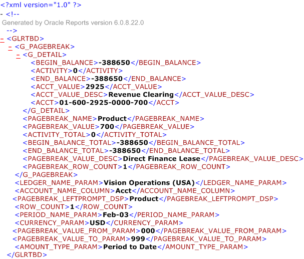

ユーザーがレポート・テンプレートを使用して標準レポートを生成する際には、まずレポートのXML出力ファイルを生成します。XMLパブリッシャでは、要求したレポート・テンプレートがXML出力ファイルに適用され、フォーマット済のレポート・ファイルが生成されます。次の図に、XML出力ファイルの例を示します。
XML出力ファイルは、タグ・セット要素で構成されています。たとえば、前述の図では、<BEGIN_BALANCE>-388650</BEGIN_BALANCE>は開始タグと終了タグで構成される期首残高要素です。タグの間のデータは、要素の値です。前述の図では、期首残高要素の値は-388650です。
レポート・テンプレートの各データ・フィールドは、XML出力ファイルの要素に対応している必要があります。ユーザーがXMLパブリッシャでレポート・テンプレートを設計または変更する際には、XML要素のプレースホルダを定義します。プレースホルダにより、レポート・テンプレートのフィールドがXML出力ファイルの要素にマップされます。XMLパブリッシャを使用してフォーマット済レポートを生成すると、プレースホルダがXML出力ファイル内の同じ名称を持つ要素の値で置換されます。
たとえば、「レポート・テンプレート・レイアウトの例」に示す図のように、「残高試算表 - 詳細」レポート・テンプレートの「元帳名」がXML要素LEDGER_NAME_PARAMに対応しているとします。XMLパブリッシャを使用してフォーマット済レポートを生成すると、このプレースホルダがXML出力ファイルの要素の値で置換されます。「XML出力ファイル」の図のように、「元帳名」の値は「Visionオペレーション (USA)」です。

| Segment To | <?PAGEBREAK_VALUE_TO_PARAM?> | 指定の終了改ページ・セグメント値を挿入します。 |
| Header End | <?end template?> | レポートのヘッダー領域の終了を識別します。Header StartとHeader Endの間のデータが各ページで繰り返されます。 |
| If Data Found | <?choose:?><?when:GLRTBD/ROW_COUNT!="0"?> | レポートの生成前にデータ行が1行以上存在するかどうかを判別します。 |
| Group1 | <?for-each:G_PAGEBREAK?><?if:PAGEBREAK_ROW_COUNT!='0'?> | レポート・データを表すXML出力ファイル内の要素のグループであるGL_PAGEBREAKグループ内の要素をループします。 |
| Page Break Segment | <?PAGEBREAK_NAME?> | 改ページ・セグメント名(会社、勘定科目など)を挿入します。 |
| Page Break Value | <?PAGEBREAK_VALUE?> | 改ページ値を挿入します。 |
| Page Break Description | <?PAGEBREAK_VALUE_DESC?> | 改ページ値の摘要を挿入します。 |
| Account Name | <?../ACCOUNT_NAME_COLUMN?> | 勘定体系の勘定科目名を挿入します。 |
| Group2 | <?for-each:G_DETAIL?> | レポート・データを表すXML出力ファイル内の要素のグループであるGL_DETAILグループ内の要素をループします。 |
| Account Value | <?ACCT_VALUE?> | 勘定科目値を挿入します。 |
| Description | <?ACCT_VALUE_DESC?> | 勘定科目値の摘要を挿入します。 |
| Account | <?ACCT?> | 勘定科目コード組合せを挿入します。 |
| Beginning Balance | <?BEGIN_BALANCE?> | 期首残高を挿入します。 |
| Activity | <?ACTIVITY?> | 活動残高を挿入します。 |
| Ending Balance | <?END_BALANCE?> | 期末残高を挿入します。 |
| End Group2 | <?end for-each?> | G_DETAILグループの終了を示します。 |
| Total for Page Break Segment | <?PAGEBREAK_NAME?> | 改ページ・セグメント名を挿入します。 |
| Page break Value | <?PAGEBREAK_VALUE?> | 改ページ値を挿入します。 |
| Total Beginning Balance | <?choose:?><?when:BEGIN_BALANCE_TOTAL!=""?> <?format-number(BEGIN_BALANCE_TOTAL,'##,##0.00')?> <?end when?><?otherwise:?>0.00<?end otherwise?><?end choose?> | 期首残高をフォーマットして挿入するか、残高が存在しない場合は0.00を挿入します。 |
| Total Activity | <?choose:?> <?when:ACTIVITY_TOTAL!=""?><?format-number(ACTIVITY_TOTAL,'##,##0.00')?> <?end when?><?otherwise:?>0.00<?end otherwise?><?end choose?> | 活動残高をフォーマットして挿入するか、残高が存在しない場合は0.00を挿入します。 |
| Total Ending Balance | <?choose:?><?when:END_BALANCE_TOTAL!=""?><?format-number(END_BALANCE_TOAL,'##,##0.00')?> <?end when?><?otherwise:?>0.00<?end otherwise?><?end choose?> | 期末残高をフォーマットして挿入するか、残高が存在しない場合は0.00を挿入します。 |
| End Group1 | <xsl:if xdofo:ctx="inblock" test="position()<count(//G_PAGEBREAK)"><xsl:attribute name="break-before">page<xsl:attribute></xsl:if><?end if?><?end for-each?> | GL_PAGEBREAKグループの終了を示します。 |
| Else When No Data Found | <?end when?><?otherwise:?> | If Data Foundグループの終了を示します。データが存在しない場合は、「データがありません」という警告メッセージを表示します。 |
| End Data Found | <?end otherwise?><?end choose?> | When No Data Foundの終了を示します。 |
次の図は、General Ledgerにテンプレートが用意されている「詳細残高試算表レポート」のレイアウトを示しています。

指定した勘定科目セグメント値と副セグメント値の組合せで、総勘定元帳の勘定残高および活動を検討します。レポートの改ページ管理で使用する第3セグメント値の範囲も指定します。
Oracle General Ledgerでは、勘定科目と副セグメント値の組合せごとに1つ明細が印刷され、最初に副セグメント値、次に勘定科目セグメント値の昇順でソートされます。副セグメントと改ページ・セグメントの両方について、合計が印刷されます。
このレポートは、元帳通貨、外貨またはSTATによる活動の実績残高、予算残高および予算引当残高に対して実行できます。また、このレポートを使用すると、残高レベルの報告通貨を指定して換算残高と活動も検討できます。
YTDモードで実行すると、「期首残高」列には、レポートの実行対象期間に関係なく、会計年度の第1期間の期首残高がリストされます。PTDモードで実行すると、「期首残高」列には、レポートの実行対象期間の開始時現在の期首残高がリストされます。
ヒント: 要約勘定を定義せずに簡単に要約金額を検討する方法として、このレポートを使用することができます。
