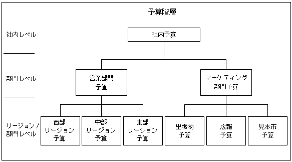

マスターおよび詳細予算を使用して、事業に予算階層を作成します。予算階層を利用すると、予算権限を管理することができ、管理制限を超える予算を簡単に発見できます。
注意: マスター予算は、予算管理とともに使用された場合には、情報目的のみに使用されます。マスター予算は、残余予算チェック、予算管理オプションまたは予算管理で使用される詳細勘定と要約勘定科目の関係に影響しません。
下図は2レベル予算階層を作成する3つのレベルの予算を示したものです。第1階層レベルは、社内レベル予算と部門レベル予算の間にあります。この階層では社内レベル予算がマスター予算で、部門レベル予算が詳細予算です。第2階層レベルは部門レベル予算とリージョンまたは部門レベル予算の間です。この階層では、部門レベル予算が今度はマスター予算で、リージョンまたは部門レベル予算が詳細予算です。
このダイアグラムの説明は、『Oracle General Ledger Reference Guide』の予算階層ダイアグラムに関する項を参照してください。
「予算の定義」ウィンドウを使用して、マスター予算を定義します。名称、元帳および期間範囲を入力し、予算年度をオープンします。
「予算の定義」ウィンドウを使用して、詳細予算を定義します。マスター予算の名称を「マスター予算」フィールドに入力して、各詳細予算に適切なマスター予算を割り当てます。同じマスター予算を1つ以上の詳細予算に割り当てることができます。
注意: マスター予算と詳細予算は、元帳と期間範囲が同じである必要があります。
各マスター予算に予算組織を定義します。マスター予算組織には、上位レベル予算の勘定科目のみが含まれる必要があります。
異なる階層レベルにマスター予算がある場合は、各レベルのマスター予算に別々の予算組織を定義します。これによって、各マスター予算に対してパスワード保護も使用できます。
各詳細予算に予算組織を定義します。詳細予算組織には、下位レベル予算の勘定科目のみが含まれる必要があります。同じ予算組織をマスター予算と詳細予算に関連付けないでください。
注意: 各予算に対して別々の予算組織を作成する必要があります。複数の予算で予算組織を共有すると、詳細予算に予算を計上した際に、マスター予算と詳細予算の両方を増加させてしまう恐れがあります。この場合、詳細予算はそれを管理するマスター予算を超えることはありません。
予算階層に対応する要約勘定科目を定義します。Oracle General Ledgerでは、階層レベル間のマスター予算と詳細予算関係を保守するために、要約勘定科目が使用されます。下位レベルの詳細予算の勘定科目が、管理マスター予算の詳細予算として同じ要約勘定科目に積み上げられるように要約テンプレートを定義します。
任意のOracle General Ledger予算入力方法を使用して、マスター予算および詳細予算に予算金額を入力します。
レポートを作成するか、予算照会を実行して、マスター予算および詳細予算情報を検討します。
関連項目

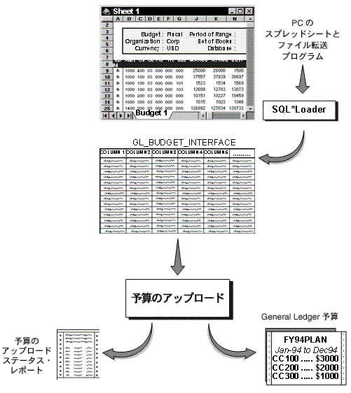

スプレッドシート・ソフトウェアで予算の編成および分析を行う場合には、「予算のアップロード」を使用して、Oracle General Ledgerへ予算データを転送できます。
注意: アップロードできる元帳、および貸借一致セグメント値または管理セグメント値は、データ・アクセス・セットによって制御されます。アップロードできるのは、読取りおよび書込みアクセス権がある元帳および貸借一致セグメント値の予算金額です。読取りおよび書込みアクセス権がない元帳およびセグメント値はアップロードされません。『Oracle General Ledgerインプリメンテーション・ガイド』のデータ・アクセス・セットに関する項を参照してください。
Microsoft Excelがある場合には、Applications Desktop Integratorを使用してExcelに予算スプレッドシートを作成し、予算情報を参照および変更し、改訂した予算情報をそのスプレッドシートから自動的にOracle General Ledgerにアップロードできます。
Excel以外のスプレッドシート・ソフトウェアを使用する場合は、各予算組織に異なったスプレッドシートを使用して予算スプレッドシートを作成します。スプレッドシートには、Oracle General Ledgerが必要とするすべての情報(予算名および予算組織名、勘定科目セグメント値、会計期間および予算金額)が含まれている必要があります。
Excel以外のスプレッドシートから予算情報を転送するには、予算のスプレッドシートをASCII形式で保存します。PCからホスト(Oracleが実行されている場所)にファイルを転送するには、ファイル転送プログラムを使用し、SQL*Loaderを使用して、ファイルからの情報をGL_BUDGET_INTERFACE表に転送します。
オプションとして、スプレッドシート・アプリケーションを使用して予算を作成できます。その際にはOracle GlueまたはDynamic Data Exchange(DDE)を使用してGL_BUDGET_INTERFACEに移入します。
Oracle General Ledgerでは、ユーザーの要求によって、スプレッドシート・データがアップロードされ、この予算情報を含めるために勘定残高が自動的に更新されます。アップロードされたデータは検証され、「予算スプレッドシート・アップロード実行レポート」でエラーがレポートされます。

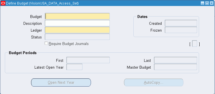

「予算の定義」ウィンドウにナビゲートします。
予算の「名称」と「摘要」を入力します。
注意: 予算名はシステム内で一意である必要があります。
この予算の元帳を選択します。報告通貨(仕訳または補助元帳レベル)を使用する場合は、報告通貨を選択できます。
予算の「ステータス」を入力します。
オープン: 予算は更新と予算入力用に使用可能です。
現行: 予算はオープン状態で、この予算が、ほとんどの予算関連フォームと照会フォームを使用する場合のデフォルト予算です。各元帳には、一度に1つの「現行」予算を設定できます。
確定: 予算は更新または予算入力に使用不可です。
元帳の作成日と確定日(ある場合)が表示されます。
予算に予算仕訳が必要かどうかを選択します。「予算仕訳必須」フラグが元帳に対して有効な場合、このオプションはすでに選択されていて、その内容は変更できません。
予算仕訳が必要な場合、仕訳を作成する予算入力方法、つまり予算仕訳、予算移動、一括予算、予算残高の連結、Applications Desktop Integratorの仕訳ウィザードのみ使用できます。
重要: 予算仕訳を使用して予算残高の監査証跡を保守します。他の予算入力方法では、予算残高が直接更新されます。
注意: 予算管理を使用する場合、対象予算(つまり、予算管理の実行に使用する予算)に金額を入力するには、予算仕訳を使用する必要があります。
予算の第1期間と最終期間を入力します。
管理予算と照合して予算金額を追跡する場合は、マスター予算を割り当てます。元帳と期間範囲が同じ任意の元帳をマスター予算として選択できます。
予算の第1会計年度をオープンするには、「次年度オープン」を選択します。Oracle General Ledgerによって、次年度をオープンするためのコンカレント要求が実行されます。
関連項目
「予算の定義」ウィンドウに、予算の「第1期間」を入力します。予算を保存した後は、この第1期間を変更できません。
既存の予算から予算金額をコピーする場合、第1期間と最終間はコピー元の予算の第1期間と最終期間と同じである必要がありますが、年度は異なっても構いません。
予算の「最終期間」を入力します。予算は年度内に最大60までの期間数を含めることができ、会計年度数は無制限です。
作業内容を保存します。予算の直近オープン年度が表示されます。これは、「次年度オープン」を選択して予算の第1年度をオープンするまで空白です。
最終期間をさらに後の期間に変更できるのは、変更する期間が、会計カレンダの定義に従って会計年度の最終期間に対応している場合のみです。
たとえば、会計カレンダに定義した最終期間が12月5日(オープンしていない先日付期間)で、予算期間が1月3日から12月5日の場合は、予算の最終期間を後の期間(たとえば12月6日)に変更できます。このためには、最初に会計カレンダに 2006年会計年度全体を定義し、次に 2005年予算年度をオープンする必要があります。 2006年の会計期間を追加する前に 2005年予算年度をオープンすると、最終予算期間を更新できません。
関連項目
予算金額は、オープンした予算年度に対してのみ入力および更新できます。予算の新規会計年度は、一度オープンするとそのままの状態で残ります。能率を高めるために、使用する準備ができるまでは予算年度をオープンしないでください。
注意: 新規予算の作成に自動コピーを使う場合、予算情報をコピーする前に予算年度をオープンしないでください。コピー先予算にオープン年度があると、自動コピーは使用できません。
予算を入力するか、問い合せます。
「次年度オープン」を選択します。
関連項目
注意: 予算金額をコピーできるのは、データ・アクセス・セットの定義に従って、元帳およびすべての貸借一致セグメント値または管理セグメント値への読取りおよび書込みアクセス権がある場合のみです。
予算金額のコピー先の予算の名称を入力するか、問い合せます。
予算期間をチェックします。第1期間は、コピー元の予算の第1期間と同じである必要がありますが、年度は異なっても構いません。たとえば、コピー元の予算が1993年5月に開始する場合、第1期間として「MAY-95」と入力できますが、「JUN-95」とは入力できません。さらに、両方の予算は、同じ期間数にわたり、同じ元帳に属している必要があります。
予算にオープン予算年度がないことをチェックします(「直近オープン年度」は空白である必要があります)。予算にオープン年度がある場合、自動コピーは使用できません。
「自動コピー」を選択します。
新規予算にコピーする金額のソース予算の名称を入力します。
「OK」を選択します。自動コピーの実行中、予算ステータスは「コピー実行中」です。自動コピーが完了し、予算ステータスが「オープン」に変わるまで、予算は修正できません。

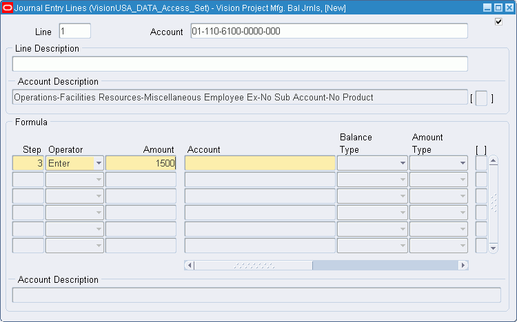

「明細」番号を入力して、予算算式入力明細の順序を設定します。
予算金額を算式で計算する「勘定科目」を入力します。
明細用の算式を入力します。関連項目: 定型仕訳、予算の入力、および入力算式の消去

算式明細を入力します。
作業内容を保存します。

「予算のアップロード」により、パーソナル・コンピュータのスプレッドシートなど、Oracle General Ledger以外のものを使用して予算の準備および分析を行い、その後予算の情報をOracle General Ledgerに移動できます。これにより、選択した作業環境で予算処理を実行する一方で、データベースの整合性を保つことができます。
関連項目
予算データを外部の元システムからOracle General Ledgerアプリケーションに転送する最初のステップは、データをOracle General Ledgerアプリケーションの予算インタフェース表にロードすることです。予算情報を予算インタフェース表にロードし終わったら、予算アップロードを実行して、予算データをOracle General Ledgerアプリケーションに転記できます。
予算アップロードでは、予算インタフェース表GL_BUDGET_ INTERFACEを使用して、予算情報がアップロードされます。予算インタフェース表は列単位で編成されており、Oracle General Ledgerアプリケーションによって特定の予算情報が分類され、各列に格納されます。たとえば、予算名はBudget_Nameという列に格納されます。予算アップロードを正常に完了するには、この表内の各必須列で有効な値を指定する必要があります。この表内のオプション列の値も指定できます。これらの値は、Oracle General Ledgerアプリケーションで予算残高が更新される前に検証されます。予算インタフェース表には、次の表に示される列が含まれます。

スプレッドシートからの予算情報のインポートを予定している場合は、予算組織ごとに別々のスプレッドシートを使用する必要があります。予算スプレッドシートには、会社や機関に必要なすべての予算情報を含める必要があります。ただし、スプレッドシートから予算をアップロードする前に、予算インタフェース表の構造に従って予算情報を編成しなければなりません。したがって、スプレッドシートの各列は、予算インタフェース表の各列と1対1で対応させる必要があります。
たとえば、次の図のように、スプレッドシートには、同じ名称の予算インタフェース表の列に対応したBudget_Nameという列が必要です。
また、作業中の項内で予算情報を思い通りに編成し、その情報を予算インタフェース表に対応するインタフェース項に自動的にコピーすることもできます。
ヒント: 組織で最も柔軟に管理が行え、データをASCIIフォーマットで保存できるスプレッドシートを選択してください。

予算アップロードを実行する前に、まずスプレッドシートをサーバーに転送する必要があります。その場合の手順は、使用しているソフトウェアに応じて異なります。
予算スプレッドシートをASCII形式で保存します。
たとえばMicrosoft Excel(バージョン5.0)を使用している場合、スプレッドシートを基にしてASCIIファイル(フォーマット済テキスト、スペース区切り)を作成するには、メイン・メニューから「ファイル」>「名前を付けて保存」を選択します。作成されたファイルには、.PRNの拡張子が付きます。
ファイル転送プログラムを使用して、ファイルをPCからサーバー(Oracleはインストール済)に移動します。
SQL*Loaderを使用して情報をファイルから予算インタフェース表(GL_BUDGET_INTERFACE)に移動します。SQL*Loaderは、Oracle RDBMSの一部として提供されます。管理ファイル(budget.ctlなど)を作成し、SQL*Loaderとともに使用して、データを.PRNファイルから予算インタフェース表にロードする必要があります。SQL*Loaderを実行するには、次のコマンドを使用します。
sqlload <username/password> <control_file>.ctl <log_file>.log
<username/password>はデータをロードするデータベースのユーザー名およびパスワードで、<control_file>.ctlはユーザーが作成した管理ファイル(つまりbudget.ctl)です。<log_file>.ctlはログ・ファイルで、SQL*Loader処理のメッセージがすべて含まれています。
予算インタフェース表のロードが正常に終了した後は、予算アップロードを使用して予算残高を更新します。

予算組織を定義します。
スプレッドシート・ソフトウェアを使用して予算情報を作成します。
予算情報をGeneral LedgerのGL_BUDGET_INTERFACE表へ転送します。
「予算のアップロード」ウィンドウにナビゲートします。
予算を入力します。
注意: データ・アクセス・セットによって、この予算に割り当てられている元帳の一部への読取りアクセス権および書込みアクセス権が提供されている必要があります。たとえば、貸借一致セグメント値または管理セグメント値の少なくとも1つへの読取りアクセス権および書込みアクセス権が必要です。
アップロードした予算金額を受け取る「予算組織」を入力します。全般的、かつ包括的な予算組織の名称の「全て」を入力することで、すべての予算組織に対する予算をアップロードできます。
注意: 定義アクセス・セットを使用して、予算組織への使用、表示および変更アクセスを保護する場合は、予算金額のアップロードで予算組織を使用するために、その予算組織に対する使用アクセス権が必要です。
指定の予算組織がパスワードで保護されている場合は、予算金額をアップロードする前に、パスワードを入力してください。
「アップロード」を選択します。コンカレント処理が発行され、GL_BUDGET_INTERFACE表から予算情報がアップロードされます。
アップロードした予算情報のステータスについて、「予算スプレッドシート・アップロード実行レポート」を検討します。
注意: 「予算スプレッドシート・アップロード実行レポート」では、データ・アクセス・セットのセキュリティ問題が原因でアップロードされなかった勘定科目はレポートされません。たとえば、インタフェース表内のすべてのデータへの読取りアクセス権および書込みアクセス権がなかった場合、データはインタフェース表に残り、「予算スプレッドシート・アップロード実行レポート」にレポートされません。残りのデータは、適切なアクセス権のある別のユーザーがアップロードする必要があります。

偶発的または許可のない変更を防ぐために、予算、予算組織、予算算式バッチ、予算勘定範囲を確定します。現在確定されている予算、予算組織、予算算式バッチ、予算勘定範囲の確定を解除することもできます。
予算全体を確定または確定解除するには、「予算の定義」ウィンドウで予算ステータスを変更します。
前提条件
予算を定義します。
予算算式を定義します。
予算組織を定義します。
「予算確定」ウィンドウにナビゲートします。
確定する「元帳」と「予算」を問い合せます。
予算の「ステータス」を「確定」に変更します。
作業内容を保存します。
確定済の「予算」を問い合せます。
予算の「ステータス」を「オープン」または「現行」に変更します。予算のステータスを「現行」に変更できるのは、元帳内に、ステータスが「現行」の予算が他にない場合のみです。
作業内容を保存します。

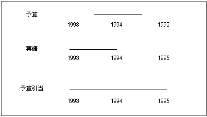

Oracle General Ledgerでは、オープン期間、先日付入力期間、または未オープン期間中に予算引当を入力して転記できます。したがって、元帳に「直近の予算引当年度」を入力して、予算管理用にどのくらい先まで予算引当を入力できるかを指定します。
プロジェクトの期間指定を使用すると、システムでは直近の予算引当年度が使用されます。プロジェクトの期間指定を使用して引当可能な予算を選択すると、システムでは現在のプロジェクト終了時の残高金額が選択されます。予算の場合、これは直近のオープン予算年度の最終期間末日の予算です。実績の場合、システムでは最終オープン期間末日の残高金額が使用されます。予算引当の場合、直近の予算引当年度の末日は製品期間の末日と見なされるため、直近の予算引当年度末日現在の予算引当が使用されます。
重要: 予算引当会計を使用してOracle General Ledgerに取引を入力する場合、GL記帳日を直近予算引当年度の末日に先立つ期間に入力する必要があります。直近のオープン予算引当年度より後の期間中のGL記帳日は入力できません。
例
次の図では、予算がオープン状態で、1993年6月から1994年5月にわたっていると仮定しています。会計年度は1993年1月から1993年12月までです。「直近の予算引当年度」として1994年を指定します。この年度には1994年1月から1994年12月までが含まれます。残余予算をプロジェクト予算と照合してプロジェクト累計ベースでチェックするときは、予算年度末(1994年5月31日)現在の予算金額、会計年度末(1993年12月31日)現在の実績残高、および直近の予算引当年度末(1994年12月31日)現在の予算引当が使用されます。
