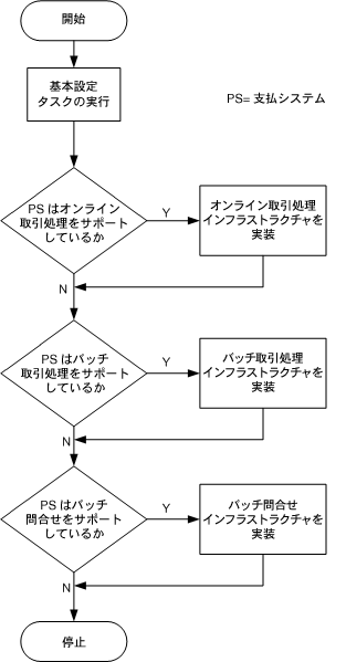

カスタム統合の実行に必要なタスクを判断するには、次のフローチャートを参照してください。
資金取得支払システム用の統合タスク・リスト

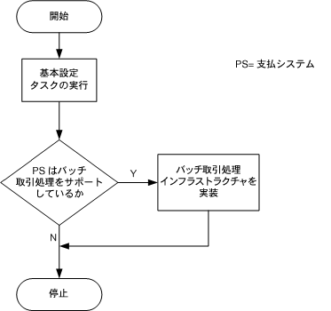

次のフローチャートを使用して、カスタム統合の実行に必要なタスクを判断してください。
資金支出支払システム用の統合タスク・リスト
