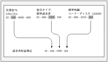

ユーザーが定義した自動会計体系を使用して、Receivablesが会計フレックスフィールドのデフォルトを決定する方法の2つの例を次に示します。
例1
4つのセグメントの収益フレックスフィールド00-000-0000-000(会社-コスト・センター-勘定-製品)を定義する場合、自動会計を定義して各セグメントのデフォルトを作成できます。最初のセグメントを定数01にして、2番目のセグメントを営業担当(John Doe)、3番目のセグメントを取引タイプ(標準請求書)、4番目のセグメントを標準明細(20MBのハード・ディスク)から取得できます。営業担当John Doeは、20MBのハード・ドライブの明細標準タイプ請求を入力します。
自動会計を使用したフレックスフィールド・セグメントの作成

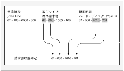

例2
自動会計で、セグメント1と2の取引タイプ(標準請求)、およびセグメント3と4の標準明細(コンサルティング・サービス)からのみ情報を取得するには、独自の自動会計体系を定義して収益会計フレックスフィールドを作成します。

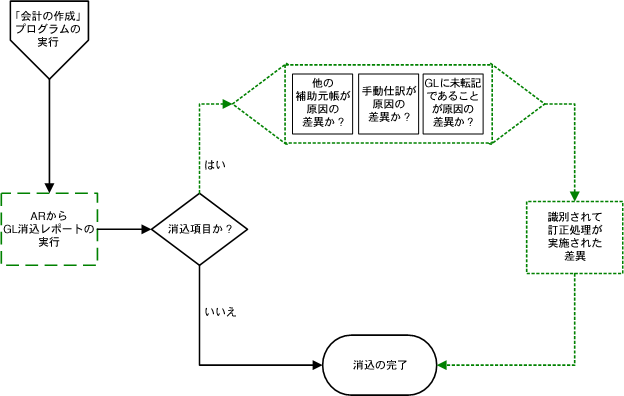

この項では、Oracle Receivablesで推奨される消込プロセスについて説明します。プロセスは、次の2つのフェーズで構成されます。
内部消込: General Ledgerに転記する前に、売掛/未収金会計データを使用して、その期間の業務活動を消し込みます。
関連項目: 補助元帳詳細の消込
外部消込: 転記後に、General Ledgerで補助元帳詳細を消し込みます。
関連項目: GL詳細の消込

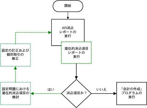

Oracle ReceivablesからGeneral Ledgerへの円滑な転送処理を促進するために、転記前に内部で補助元帳を消し込みます。この転記前活動により、後からGeneral Ledgerで必要になる手動仕訳の量も最小限ですむため、将来の監査に備えて補助元帳に十分な関連詳細を確実に維持できます。
Receivablesには包括的なレポート・セットが用意されており、未処理の顧客残高、取引、入金および勘定残高を消し込む際に役立ちます。General Ledgerへの転記前に、これらのレポートを使用し、指定した期間の取引と入金およびその影響を受ける様々な勘定科目を調査します。
「AR消込」レポートを使用して、取引データを会計データと比較します。
オプションで「潜在的消込項目」レポートを実行して、不正なGL勘定科目タイプに転記される可能性のある提示仕訳項目を表示します。
「仕訳」レポートを実行して、実績GL勘定科目が正しいことを確認します。

消し込まれなかった項目をReceivablesで識別して訂正した後、「会計の作成」プログラムを実行して、General LedgerへのReceivablesデータの転送を開始します。関連項目: 転記
転記後に、転記済データを消し込むことができます。関連項目: GL詳細の消込

外部消込プロセスは、Oracle Receivablesデータを内部的に消し込み(関連項目: 補助元帳詳細の消込)、General Ledgerに転記した後で完了します。外部消込プロセスには、次の2つの主要なステップがあります。
Oracle Receivablesから送られた内容が、Oracle General Ledgerに転記した内容と一致していることを確認します。
Oracle Receivablesからの転記を、Oracle Subledger Accountingを使用して、General Ledgerの転送と転記の2つの段階で処理します。
「会計の作成」プログラムを実行して、Oracle Receivablesから取引データと入金データを抽出し、Oracle Subledger Accountingで確定会計を作成し、Oracle General Ledgerにその会計を転送して仕訳を転記します。Oracle Receivablesには、転記プロセスを追跡して消し込むためのレポート・ツールが用意されています。
関連項目: GL転送プロセスの消込
すべての仕訳が正しいGL勘定に転記されたことを確認します。
関連項目: GL勘定の検証
推奨される消込手順は、次のとおりです。
「会計の作成」プログラムによって作成された「補助元帳会計プログラム・レポート」には、正常な会計イベントに対して作成された補助元帳仕訳が表示されます。このレポートと「仕訳レポート」(「転記済」ステータス・モードで実行)を比較して、一致していることを確認します。「仕訳レポート」と「会計の作成」プログラムには、同じGL記帳日の範囲を使用します。
関連項目: 『Oracle Subledger Accountingインプリメンテーション・ガイド』のOracle Subledger Accountingのプログラム・レポートに関する項
「仕訳レポート」を「補助元帳会計プログラム・レポート」で消し込むときは、レポートに記載されている未転送の品目の合計も検討します。
GL勘定が無効であるためにGeneral Ledgerに正常に転記されていない取引がある場合は、訂正を行い、暫定会計を再実行します。
取引および入金がOracle General Ledgerに転送されると、Oracle Receivablesの補助元帳内では「転記済」とみなされます。
「仕訳インポート」によって、詳細仕訳または要約仕訳をOracle General Ledgerに作成することができます。「詳細」オプションを選択してGLの取引詳細を参照します。この場合、各取引に対して1つの仕訳明細がプログラムによって作られます。この情報は、GLから「未転記仕訳レポート」を実行するとき、またはオンラインでGLの「勘定科目照会」ウィンドウを使用するときに見ることができます。請求書詳細ではなく単に勘定科目別に集計された貸借がGL上に必要な場合は、「要約」オプションを選択します。この場合、請求書明細ごとに1つの仕訳明細ではなく、各会計フレックス・フィールドで通貨ごとに1つの仕訳明細が表示されます。関連項目: 転記
推奨される消込手順は、次のとおりです。
「仕訳インポート」によって、生成された仕訳の借方および貸方合計が表される実行レポートが生成されます。これらの合計は、「転記実行レポート」の合計と一致するはずです。
注意: 仕訳インポートはグループID別に実行されます。このIDは、「GL転送プログラム実行レポート」の転記管理IDと同じです。
仕訳を確認するには、Oracle General Ledgerから「未転記仕訳レポート」を実行します。このレポートの総合計は、「仕訳インポート実行レポート」と一致している必要があります。複数の転送が発生した場合は、転送日と仕訳日を確認してください。
注意: 「詳細」オプションを選択して「仕訳インポート」を実行する場合、請求書番号および顧客番号が仕訳明細の摘要に現れるため、各口座と請求書を簡単に関連付けることができます。
Oracle General Ledgerの「転記処理」プログラムを実行した後は、「仕訳一覧表」レポート(転記済仕訳について発行)を実行して転記済仕訳を表示します。このレポートの総計は、「仕訳インポート実行レポート」の合計と一致している必要があります。これにより、Oracle Receivablesによって転送された内容とGeneral Ledgerに転記された内容を直接比較できます。関連項目: 『Oracle General Ledgerユーザーズ・ガイド』の仕訳一覧表レポート - 転記済仕訳に関する項
次の各レポートを実行するときは、同じGL記帳日の範囲および会計期間を使用してください。
前述の消込レポートは、「会計レポートの印刷」または「要求の発行」ウィンドウから発行します。
「転記済仕訳レポート」および「未転記仕訳レポート」はOracle General Ledgerから発行します。
「ARからGL消込レポート」を実行して、すべての売掛/未収金仕訳が正しいGL勘定に転記されたことを検証します。
注意: 検討中のGL勘定に、Oracle Payablesなどの他の仕訳ソースからの転記があった場合は、それらの転記が General Ledgerでの売掛/未収金の消込時に発生した転記であることを確認してください。売掛/未収金以外の仕訳ソースからの転記は、「ARからGL消込レポート」に要約され、このレポートによって、売掛/未収金とGeneral Ledgerの間の差異が理解できる場合があります。
必要な訂正を行った後に、消込プロセスが完了します。
次の図に、外部消込プロセスを示します。
