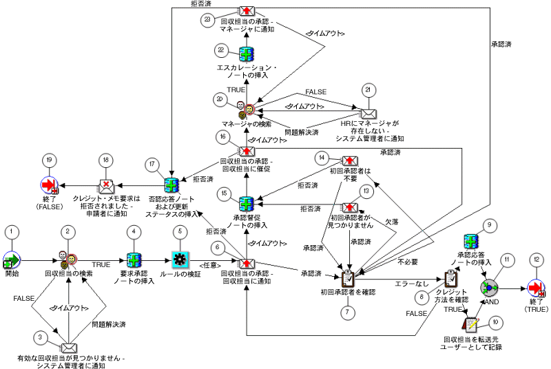

注意: 「クレジット・メモ要求」ワークフローは、このフィールドの情報を使用して、承認プロセスによる係争請求書のパスを文書化します。関連項目: AMEクレジット・メモ要求ワークフロー

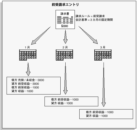

請求ルール/会計基準により、いくつかの会計期間にわたって請求書の作成ができます。会計基準により、会計期間、つまりある請求書明細について収益の配分が記録される期間が決定されます。請求ルールは売掛金額が記録される会計期間を決定します。
請求ルールおよび会計基準を、Oracle Receivablesに「自動インボイス」を使用してインポートした取引、および「取引」ウィンドウで手動で作成した請求書に割当てできます。
会計基準を使用して、請求書明細についての収益認識計画を決定します。請求書の各明細に対して異なった会計基準を割当てできます。会計基準によって、各期間内で認識すべき期間数と収益合計のパーセンテージを指定できます。
また、会計基準で固定または変動どちらの収益認識予定を使用するかを指定できます。「固定予定」の会計基準はあらかじめ定義された期間数にわたります。「変動予定」の会計基準では、請求書入力の期間数を定義できます。
企業において、全会計期間と一部会計期間の両方を含む予定について正確な収益認識が必要な場合、「日次収益率、全期間」または「日次収益率、一部期間」の会計基準を使用できます。これらの会計基準では、一部期間の収益を日次レートで計算することにより、厳格な収益会計標準に対応できます。予定内の複数期間の正確な収益金額を詳細なレベルで認識できます。
収益を前受収益勘定に繰り延べる基準を作成することもできます。この基準により、正確な詳細がわかるまで、収益認識計画の指定を遅延します。詳細がわかった時点で、「収益会計管理(RAM)」ウィザードを使用して手動で収益を認識するか、収益修正APIを利用します。
関連項目: 『Oracle Receivablesインプリメンテーション・ガイド』の遅延会計基準に関する項および収益会計
関連項目: 基準の使用方法
請求ルールを使用して、2つ以上の会計期間にわたる請求書による売掛金を認識する時期を決定します。1つの請求書には1つの請求ルールだけを割り当てできます。
Oracle Receivablesには、次の請求ルールがあります。
前受請求: 売掛/未収金を即時に認識するために使用します。
未収請求: 売掛金/未収金を収益認識計画の最後に記録する場合、このルールを使用します。
重要: 「現金主義会計処理」では、支払が入金されたときのみ収益が認識されます。したがって、基準付き請求書はこの会計処理基準に適用可能ではありません。支払の入金前に、数次の期間にわたって収益を配分するように立案されているからです。現金主義会計システムに請求をインポートすると、関連付けられた請求書と会計基準の明細は「自動インボイス」によって拒否されます。
この図の説明文は、前受請求会計仕訳の図の説明文を参照してください。
この図の説明文は、未収請求会計仕訳の図の説明文を参照してください。

この例は、次のことを示しています。
会計基準が「日次収益率、 全期間」の場合、Oracle Receivablesは日次収益率($900 / 90日 = $10)を計算し、この率を使用して各期間の収益を計算します。Oracle Receivablesでは、最終の期間を使用して端数処理の問題に対処します。
会計基準が「日次収益率、 一部期間」の場合、Oracle Receivablesは一部期間の収益の計算にのみ日次収益率を使用します。残りの全期間の収益は均等に配分されます。
会計基準が「固定予定」の場合、Oracle Receivablesは基準定義を使用し、基準で指定された期間数で割った収益を各期間に均等に配分します。
会計基準が「変動予定」の場合、請求書の入力時に期間数を指定し、必要に応じて、最初の期間で認識する収益の比率を指定します。残りの収益は残りの期間に均等に配分されます。
この例では、全部で4つの期間のうち、収益合計の20%が最初の期間で認識されます。

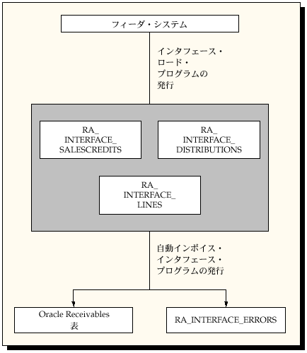

外部のシステムから請求書データをインポートする場合、「自動インボイス」でルール付きの請求書を生成するには、「自動インボイス」表の該当の列に記入する必要があります。
次の表に、「自動インボイス」で請求ルールを生成する場合に記入する列を示します。
列 | 次の場合に記入 |
INVOICING_RULE_ID | バッチ・ソースがIDによってルールを検証する場合。 |
INVOICING_RULE_NAME | バッチ・ソースが値によってルールを検証する場合。 |
次の表に、「自動インボイス」で会計基準を生成する場合に記入する列を示します。
列 | 次の場合に記入 |
ACCOUNTING_RULE_DURATION | 変動予定のルールを渡している場合。 |
ACCOUNTING_RULE_ID | バッチ・ソースがIDによってルールを検証する場合。 |
ACCOUNTING_RULE_NAME | バッチ・ソースが値によってルールを検証する場合。 |
RULE_START_DATEおよびRULE_END_DATE(または、RULE_END_DATEがない場合はACCOUNTING_RULE_DURATION) ACCOUNTING_RULE_NAMEまたはACCOUNTING_RULE_ID AMOUNT | 計算と日次収益率の使用が必要なルールを渡している場合。 |
注意: インタフェース表の請求書明細でパスするルールがない場合、「自動インボイス」では、関連の品目または標準明細から、請求書および会計基準が導出されません。

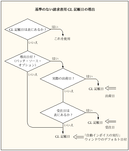

請求書をインポートするとき、「自動インボイス」では次のように請求書GL記帳日および取引日が決定されます。
請求ルールとして「前受請求」を使う際、「自動インボイス」では、請求書のGL記帳日として請求書明細に関連した会計基準の最早の開始日が使用されます。
請求ルールとして「未収請求」を使用し、かつ請求書明細に「固定予定」の会計基準と「特定日付」の期間がある場合、「自動インボイス」により、GL記帳日および取引日が会計基準の最遅の「特定日付」と同じ日付に設定されます。
「未収請求」請求ルールを使う他のすべての会計基準については、「自動インボイス」は最初に各請求書明細について、会計基準、会計基準開始日および期間に基づいて、終了日付を計算します。次に、「自動インボイス」により、請求書GL記帳日および取引日の両方に対して最遅の特定日付が使用されます。

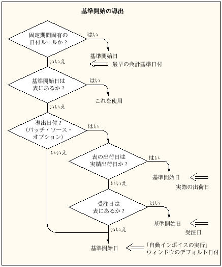

請求書をインポートするとき、「自動インボイス」で次のように会計基準開始日を決定します。
請求書に、タイプが「固定予定」で期間が「特定日付」の会計基準がある場合、「自動インボイス」によってルール開始日として最早の会計基準日付が使用されます。たとえば、会計基準日付が10-JUN-93、 10-JUL-93、10-AUG-93であれば、「自動インボイス」では、10-JUN-93がルール開始日となります。
ルール開始日を導出するように選択すると、「自動インボイス」では、インタフェース表にある出荷日が最初に使用されます。「自動インボイス」では、出荷日が存在しないと、受注日が使用されます。受注日が存在しない場合は、「自動インボイスの実行」ウィンドウにユーザーが入力した日付が使用されます。
特定日付期間のある「固定予定」の会計基準を請求書に使用しない、またはルール開始日の導出を決定しない場合は、「自動インボイスの実行」ウィンドウで指定したデフォルト日付が自動インボイスで使用されます。

ある項目の未処理残高について顧客が合意しない場合は、その項目または特定の未払額に「係争中」のマークを付けることができます。係争中の金額は回収レポートに表示されます。Oracle Receivablesでは、係争中の取引に支払を消し込むことができます。

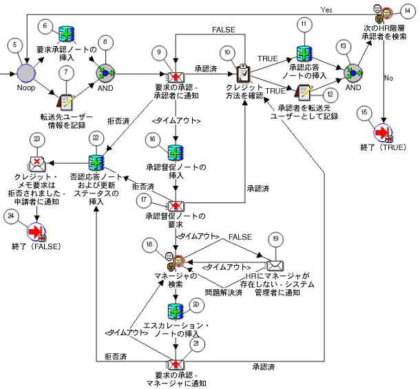

Oracle Advanced CollectionsまたはiReceivablesから取引を係争中として指定するには、クレジット・メモ・ワークフローを使用してクレジットを要求します。関連項目: AMEクレジット・メモ要求ワークフロー
Oracle Trade Managementを使用して、顧客の請求書過少支払を追跡管理している場合は、要求を作成して取引を係争中として指定することもできます。関連項目: 入力の消込

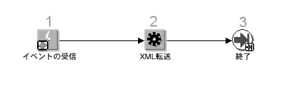

Oracle XML Gatewayを使用して、Receivables文書を顧客に送付できます。現在、XML Receivables文書には、請求書、デビット・メモ、クレジット・メモ、チャージバックおよび前受/預り金が含まれます。顧客に伝送されるXML文書の最大の部分は顧客請求書です。
Oracleでは、171_process_invoice_002.dtd(バージョン7.2.1)と呼ばれるOpen Applications Group請求書処理DTDが使用されます。送付したXML請求文書を顧客の買掛管理部門で正しく受け入れて処理できるためには、顧客がこの標準を順守している必要があります。
顧客は確認メッセージを自動的に返信するようシステムを設定できます。これらのOracle Payables確認メッセージは、XML文書のインポート・ステータスおよび拒否済請求書の事由コードを示します。XML Gatewayではこれらの確認メッセージが処理され、顧客が拒否した文書に関する適切な売掛/未収金処理および通知が開始されます。
文書転送要求セットを使用して、「文書転送計画」プログラムおよび「文書転送」プログラムを実行し、最初にXML文書を顧客に送付します。または、この2つのプログラムを個別かつ順番に実行して計画し、その後に文書転送を処理できます。インポート・ステータスを検討し、必要に応じてXML文書を再送するには、「文書転送要約」ページおよび「文書転送」ページを使用します。
この機能は、Open Applications Group Integration Specification(OAGIS)リリース7.2.1標準に準拠しています。OAGIS標準の詳細は、OAG Webサイト(www.openapplications.org)を参照してください。

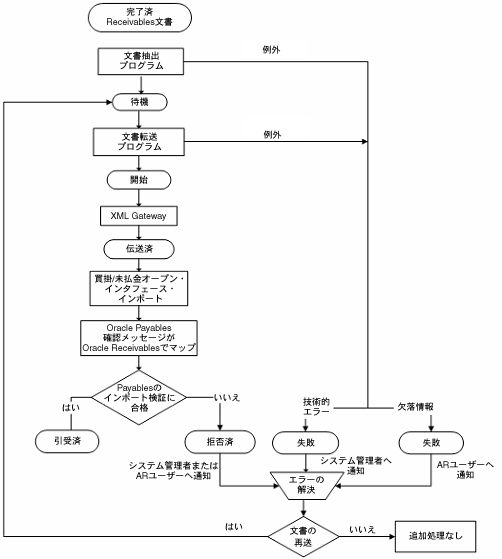

次の図に、顧客の買掛管理システムによる請求書インポートの検証およびエラーの解決を含め、完全なXML請求処理フローを示しています。
XML請求処理フロー
XML請求文書では、常に次のXMLメッセージが使用されます。
請求書処理: このXMLメッセージには、顧客の請求書、デビット・メモ、クレジット・メモ、チャージバックおよび前受/預り金に関する情報が含まれます。
さらに、顧客はこのXMLメッセージを返信するようシステムを設定できます。
ビジネス・オブジェクト文書の確認(確認BOD): 顧客はこのXMLメッセージを送付し、XML請求文書のインポートが正常に実行されたかどうかをユーザーに通知できます。これは標準OAG「確認BOD」XMLメッセージです。
関連項目

この概要では、顧客へのXML請求文書の送付に関する一般情報を提供します。
XML請求文書処理は設定によって異なるため、ワークフローにおけるXML請求文書の管理方法の詳細は、「文書転送メッセージ・ワークフロー」を参照してください。
前提条件
XML請求文書用にシステムを設定します。関連項目: XML請求文書のためのシステム設定
次の条件を満たす売掛/未収金取引が存在することを確認します。
取引のステータスは「完了」である必要があります。
取引は伝送済でない必要があります。
XML Gateway取引先設定として、取引の請求先顧客および請求先サイトが存在する必要があります。
重要: 請求書を印刷するコンカレント・プログラムを実行する前に、XML請求文書を処理および転送する必要があります。「文書転送」プログラムでは、「請求書の印刷」プログラムですでに印刷された売掛/未収金取引は選択されません。
このプロセスの概要は、「XML請求処理フロー」を参照してください。
「文書転送要求セット」を発行して、XMLフォーマットの売掛/未収金請求文書の転送を開始します。これによって、「文書転送計画」および「文書転送」コンカレント・プログラムが実行されます。
あるいは、2つのプログラムを個別かつ順番に発行できます。最初に「文書転送計画」プログラム、次に「文書転送」プログラムを発行します。

「文書転送計画」プログラムの完了後、Oracle Receivablesにより取引の伝送ステータスが「待機」または「失敗」のいずれかに変更されます。ステータスが「失敗」の場合、システム管理者はOracle Workflowから通知を受け取ります。
「文書転送」プログラムにより、ステータスが「待機」である取引が検証されます。検証時に、取引の伝送ステータスが次のいずれかに変更される場合があります。
開始: 文書はすべての検証にパスしており、転送可能です。
失敗: 検証処理でエラーが発生しました。ワークフロー通知が適切なOracle Receivablesユーザーまたはシステム管理者に送付されます。
続いて、「文書転送」プログラムによりXML Gatewayがコールされ、検証をパスした請求文書が伝送されます。XML GatewayによりXML請求文書が作成され、顧客に伝送されます。この処理時に、取引の伝送ステータスが次のいずれかに変更される場合があります。
伝送済: 請求文書は伝送済です。
失敗: XML Gatewayの伝送処理で技術的エラーが発生しました。ワークフロー通知がシステム管理者に送付されます。
これで顧客は伝送済XML請求文書を買掛管理システムにインポートできます。顧客は受信した請求文書を検証し、オプションで確認メッセージをユーザーに返信できます。確認メッセージの詳細は、「XML請求文書のインポート・ステータスの確認」を参照してください。
ユーザーと顧客は、ニーズを満たすメッセージと活動をオプションで実装できます。
XML Gatewayの自動受取り確認に対して請求書XMLメッセージの処理を設定すると、顧客が請求書メッセージを受け取った際に、その顧客からユーザーのシステムに確認BODメッセージが返送されます。
これらのメッセージは、請求文書のインポート・ステータスを確認し、インポートの失敗に関する事由コードを示します。Oracle Payablesのインポート・ステータスおよび事由コードは、Oracle Receivablesで確認処理にマップされます。
確認メッセージを受け取ると、Oracle Receivablesではインポート・ステータスおよび事由コードが適切な確認処理に変換され、それに応じて伝送ステータスが更新されます。
各XML請求書について、伝送ステータスが次のいずれかに変更されます。
引受済: インポート・ステータスが「成功」である確認メッセージを受け取った場合。
拒否: インポート・ステータスが「失敗」であり、事由コードが添付された確認メッセージを受け取った場合。
Oracle Receivablesのシード済事由コードの詳細は、「XML請求文書のトラブルシューティング」を参照してください。
Oracle Payables確認メッセージでエラーが示された場合、Oracle Workflowにより事由コードに基づいて適切な個人に通知が送付されます。
請求書金額の欠落など、エラーが失敗済のインポート検証に関連している場合、適切なOracle Receivablesユーザーに通知されます。
エラーが技術的または伝送に関する問題で発生した場合、システム管理者に通知されます。

文書転送メッセージ・ワークフローでは、XML請求文書が作成され、顧客に送付されます。このワークフローは次の2つの項目タイプで構成されます。
「AR文書の転送」項目タイプ
「AR通知」項目タイプ
次の図は、「AR文書の転送」項目タイプのワークフロー・プロセスを示しています。
「AR文書の転送」項目タイプ
「文書転送」プログラムを実行すると、ワークフローを開始するビジネス・イベントが呼び出されます。ワークフローはノード2に続きます。
この機能により、アウトバウンド・メッセージの作成がトリガーされます。続いてOracle Transport Agentにより請求書処理メッセージが顧客に伝送されます。ワークフローはノード3で正常に終了します。

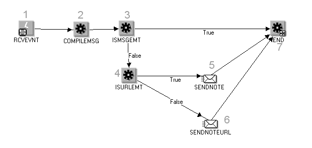

次の図は、「AR通知」項目タイプのワークフロー・プロセスを示しています。
「AR通知」項目タイプ
XML転送処理時にエラーが発生した場合、ワークフローを開始するビジネス・イベントが呼び出されます。ワークフローはノード2に続きます。
このノードはPL/SQL活動です。関連するプロシージャでは、イベント情報を使用して通知のテキストが構成されます。また、通知を受け取る必要がある個人も識別されます。ワークフローはノード3に続きます。
この機能では、メッセージの内容がチェックされます。
メッセージにテキストがない場合、ワークフローはノード7で正常に終了します。
メッセージにテキストが含まれる場合、ワークフローはノード4に続きます。
この機能ではメッセージ内容がチェックされ、通知に「文書転送要約」ページへのハイパーテキスト・リンクが含まれるかどうかが判別されます。
ハイパーテキスト・リンクが存在する場合、ワークフローはノード5に続きます。
ハイパーテキスト・リンクが存在しない場合、ワークフローはノード6に続きます。
この機能では、エラー通知が適切なOracle Receivablesユーザーに送付されます。ワークフローはノード7で正常に終了します。
この機能では、「文書転送要約」ページへのハイパーテキスト・リンクが含まれるエラー通知が、適切なOracle Receivablesユーザーに送付されます。ワークフローはノード7で正常に終了します。

AMEクレジット・メモ要求ワークフローは、承認のためにクレジット・メモ要求を経路指定する事前定義済ワークフロー・プロセスです。
このワークフローではOracle Approvals Management(AME)が使用されます。AMEは、Webベースのセルフ・サービス・アプリケーションであり、Oracle Applicationsの取引承認プロセスを制御するために企業が定義するビジネス・ルールが採用されます。
AMEなしのワークフローのかわりにこのワークフローを使用するのは、承認プロセスを制御するAMEルールでは、複数通貨の操作がより簡単にサポートされ、承認チェーンが綿密に作成されているためです。関連項目: Oracle Approvals Managementを使用する理由
重要: AMEワークフローを使用するには、「AR: クレジット・メモ・ワークフローでOracle Approvals Managementを使用」プロファイル・オプションを「Yes」に設定し、AMEルールを定義します。関連項目: AMEクレジット・メモ要求ワークフローの設定
AMEクレジット・メモ要求ワークフローは、iReceivablesまたはOracle Collectionsから開始できます。
iReceivablesは、Webベースのセルフ・サービス・アプリケーションであり、登録済のユーザーが標準Webブラウザを使用して自分のOracle Receivablesアカウント情報にアクセスできます。iReceivablesユーザーが「係争請求」機能を選択すると、Oracle Receivablesで指定の係争金額が設定され、承認のために要求を経路指定するAMEクレジット・メモ要求プロセスが開始されます。
Oracle Collectionsは、フォーム・ベース・アプリケーションであり、コール・センター、クレジット部門および回収部門において延滞顧客から回収できます。回収担当は、顧客の代理でクレジットを要求することで請求書を係争中として指定できます。
クレジット・メモ要求を受け取ると、AMEクレジット・メモ要求ワークフローは適切な回収担当に連絡します。回収担当は要求を承認し、要求の承認パスを示します。
クレジット・メモ要求は2つの承認パスのいずれかを使用できます。
「制限専用」パス: 次の承認者を検索するために、特定の承認限度ルールを使用します。
「HR階層制限」パス: 次の承認者の検索に組織の内部管理階層を使用します。
各承認パスの承認者は、企業が定義するAMEルールによって決定されます。承認要求は、Eメールまたは「ワークフロー通知ビューワ」ウィンドウの通知によって発生します。
承認者に十分な承認権限がない場合、このプロセスでは、AMEルールに基づいて要求が次の承認者に転送されます。
要求が承認された場合、ワークフローによって係争から金額が削除され、申請者、回収担当および営業担当責任者に通知されます。要求が拒否された場合、ワークフローにより係争から金額が削除され、申請者にのみ通知されます。
ワークフローによりクレジット要求が処理される際に係争取引に自動的に挿入されたノートを表示するには、係争中請求書レポートを使用します。関連項目: 係争中請求書レポート
AMEクレジット・メモ要求ワークフローを使用するのは、AMEにより柔軟性が高まるためです。
たとえば、人事管理部門は、従業員の退職および新規採用従業員の入社の両方を記録します。こうした組織的な変更が発生した場合、AMEでは承認ルールを手動で修正する必要はありません。そのかわり、AMEでは人事管理システムに記録された組織的な変更が自動的に反映されます。
AMEにはその他の様々な利点があります。AMEの詳細を学べば、AMEを有効に使用する最適な方法がわかります。

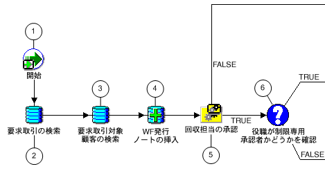

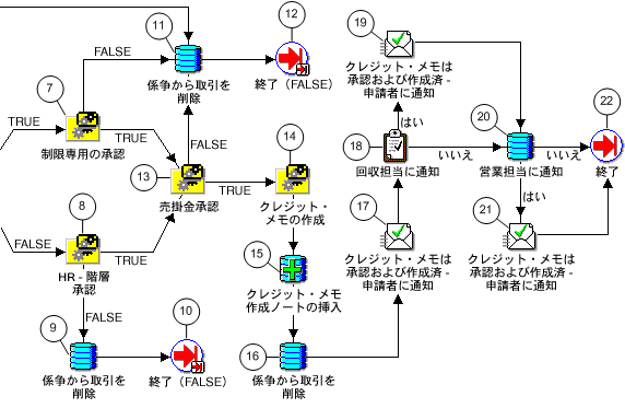

「ARクレジット・メモ要求の承認」プロセスの「プロセス」ウィンドウを次に示しています。このプロセスは16個の一意のアクティビティで構成され、そのうちのいくつかはワークフロー・ダイアグラムに表示される22個のアクティビティ・ノードを構成するために再使用されています。プロセスのアクティビティを詳細に調査するため、簡単に参照できるよう下の各ノードに番号を振っています。番号自体はプロセス・ダイアグラムの一部ではありません。
「ARクレジット・メモ要求の承認」プロセス、第1部
「ARクレジット・メモ要求の承認」プロセス、第2部
AMEクレジット・メモ要求プロセスの各アクティビティの詳細は、「「ARクレジット・メモ要求の承認」プロセス・アクティビティ」を参照してください。
ワークフローは開始アクティビティのあるノード1から開始されます。これは、顧客がiReceivablesから「係争請求」オプションを選択した場合、または回収担当がOracle Collectionsから「係争オプションを選択した場合に開始されます。
ノード2および3では、プロセスにより、係争中取引の取引情報および顧客情報がOracle Receivablesから検索されます。
ノード4では、プロセスにより要求済金額が係争中に指定され、係争中取引のノートが更新されます。続いて、取引の請求先サイトに割り当てられた回収担当に要求が転送されます。請求先サイトに回収担当が割り当てられておらず、シード済ルーチンが使用されている場合、顧客に割り当てられた回収担当に要求が転送されます。
注意: シード済ルーチンを使用するかわりに、独自のSQLを作成してシード値を置き換えることができます。たとえば、顧客のコスト・センターに割り当てられた回収担当に要求を転送できます。関連項目: AMEクレジット・メモ要求ワークフローの設定
ノード5では、回収担当が要求を拒否するか、承認のために要求を転送します。要求が拒否された場合、プロセスによって金額が係争から削除され、取引ノートが更新され、さらにプロセスがノード12で終了します。
承認のために要求を転送する際、回収担当はデフォルト・パスを受け入れるか、または「HR階層制限」パスを選択して初回承認者を入力できます。
回収担当がデフォルトの承認者を選択した場合、要求はノード7の「制限専用の承認」サブプロセスに進みます。
回収担当が要求を別の承認者に転送した場合、要求はノード8の「HR階層制限」サブプロセスに進みます。
要求が「制限専用の承認」または「HR階層制限」サブプロセスから必要な承認を受け取った後、要求はノード13の「売掛金の承認」サブプロセスに進みます。
要求が「売掛金の承認」サブプロセスから承認を受け取った場合、ノード14の「クレジット・メモの作成」サブプロセスによって、Oracle Receivablesにクレジット・メモが作成されます。このプロセスはノード22で終了します。

「回収担当の承認」サブプロセスのプロパティを表示するには、ナビゲータ・ツリーでプロセス・アクティビティを選択してから、「編集」メニューで「プロパティ」を選択します。
「回収担当の承認」サブプロセスの結果タイプはブールです。これは、サブプロセスが完了した際に、結果がTRUEまたはFALSEとなることを示します。
このサブプロセスは実行する最上位レベル・プロセスとして開始できません。別の上位レベルのプロセスによってコールされた場合に、サブプロセスとしてのみ実行できます。
「回収担当の承認」サブプロセスについて「プロセス」ウィンドウを表示すると、このサブプロセスが22個の一意のアクティビティで構成され(そのうちの1つは再使用されている)、下に示すワークフロー・ダイアグラム内で23個のアクティビティ・ノードを構成していることがわかります。
プロセス・アクティビティ・ノードには、続く説明を参照する際に役立つよう番号が振られています。番号自体はプロセス・ダイアグラムの一部ではありません。
「回収担当の承認」サブプロセス
「回収担当の承認」サブプロセス内の各アクティビティの詳細は、「「回収担当の承認」サブプロセス・アクティビティ」を参照してください。
このサブプロセスは、開始アクティビティを含むノード1から始まります。ノード6では、プロセスによって回収担当に対し、指定時間内に要求を承認するよう通知されます。
要求が必要な承認を受け取った場合、サブプロセスはノード12で終了し、最上位レベルの「要求の承認」プロセスに結果「TRUE」が戻されます。要求が拒否された場合、サブプロセスはノード19で終了し、結果「FALSE」が戻されます。
回収担当が期日までに応答しない場合、サブプロセスではノード16への<タイムアウト>トランジションが適用され、回収担当へ要求を承認するよう督促が送付されます。回収担当が再度指定時間内に応答しない場合、サブプロセスでは次の<タイムアウト>トランジションが適用され、ノード23で回収担当のマネージャに問題がエスカレートされます。回収担当のマネージャは要求を承認または拒否し、ワークフローはそれぞれノード7または17に進みます。

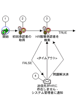

「HR階層の承認」サブプロセスにより、「人事」表で定義した管理体系およびユーザーが作成した「HR階層制限」パスを使用するAMEルールに従って、要求が経路指定されます。
たとえば、回収担当が部門マネージャにレポートし、部門マネージャが部門マネージャにレポートするとします。この例では、プロセスによって要求がまず回収担当に転送され、次に回収担当のマネージャ、続いて部門マネージャへ最終承認のために転送されます。
「HR階層の承認」サブプロセスの結果タイプはブールです。これは、サブプロセスが完了した際に、結果がTRUEまたはFALSEとなることを示します。
「HR階層の承認」サブプロセスのプロパティを表示するには、ナビゲータ・ツリーでプロセス・アクティビティを選択してから、「編集」メニューで「プロパティ」を選択します。こうすると、このサブプロセスが22個の一意のアクティビティで構成され、そのうちのいくつかは、下に示すワークフロー・ダイアグラム内で24個のアクティビティ・ノードを構成するために再使用されていることがわかります。プロセス・アクティビティ・ノードには、続く説明を参照する際に役立つよう番号が振られています。番号自体はプロセス・ダイアグラムの一部ではありません。
「HR階層の承認」サブプロセス、第1部
「HR階層の承認」サブプロセス、第2部
「HR階層の承認」サブプロセス内の各アクティビティの詳細は、「「HR階層の承認」サブプロセス・アクティビティ」を参照してください。
このサブプロセスは、開始アクティビティを含むノード1から始まります。ノード9では、プロセスによって承認者に対し、指定時間内に要求を承認するよう通知されます。
承認者が要求を承認した場合、サブプロセスはノード15で終了し、最上位レベルの「要求の承認」プロセスに結果「TRUE」が戻されます。同様に、承認者が要求を拒否した場合、サブプロセスはノード24で終了し、結果「FALSE」が戻されます。
承認者が応答しない場合、サブプロセスではノード17への<タイムアウト>トランジションが適用され、承認者へ要求を承認するよう督促が送付されます。承認者が再度指定時間内に応答しない場合、サブプロセスでは次の<タイムアウト>トランジションが適用され、ノード21で承認者のマネージャに連絡することで問題がエスカレートされます。
このループは、承認者がノード10または22でそれぞれ要求を承認または拒否するまで続きます。

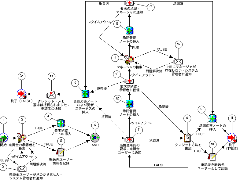

「売掛金の承認」サブプロセスでは、要求が最終承認のためにOracle Receivablesユーザーに経路指定されます。
「売掛金の承認」サブプロセスの結果タイプはブールです。これは、サブプロセスが完了した際に、結果がTRUEまたはFALSEとなることを示します。
「売掛金の承認」サブプロセスのプロパティを表示するには、ナビゲータ・ツリーでプロセス・アクティビティを選択してから、「編集」メニューで「プロパティ」を選択します。こうすると、このサブプロセスが19個の一意のアクティビティで構成され(そのうちの1つは再使用されている)、下に示すワークフロー・ダイアグラム内で20個のアクティビティ・ノードを構成していることがわかります。
「売掛金の承認」サブプロセス
「売掛金の承認」サブプロセスの詳細は、「「売掛金の承認」サブプロセス・アクティビティ」を参照してください。
このサブプロセスは、開始アクティビティを含むノード1から始まります。ノード7では、プロセスによって売掛管理ロールに対し、指定時間内に要求を承認するよう通知されます。
承認者が要求を承認した場合、サブプロセスはノード11で終了し、最上位レベルの「要求の承認」プロセスに結果「TRUE」が戻されます。同様に、承認者が要求を拒否した場合、サブプロセスはノード20で終了し、結果「FALSE」が戻されます。
承認者が指定時間内に応答しない場合、サブプロセスではノード13への<タイムアウト>トランジションが適用され、売掛管理ロールへ要求を承認するよう督促が送付されます。このループは、承認者がノード8または18でそれぞれ要求を承認または拒否するまで続きます。

前提のアクティビティ | 売掛金の承認者を検索 |
このアクティビティでは、基準付き請求書および賦払いの請求書に指定されたクレジット方法が有効かどうかが判別されます。
変数 | 摘要 |
関数 | AR_AME_CMWF_API.CheckCreditMethods |
結果タイプ | ブール |
必須 | Yes |
前提のアクティビティ | 売掛金承認の要求 - 売掛金ユーザーに通知 |
この関数アクティビティでは、要求が承認されたことを示す係争中取引に関する基本情報が挿入されます。
変数 | 摘要 |
関数 | AR_AME_CMWF_API.InsertApprovedResponseNotes |
結果タイプ | なし |
前提のアクティビティ | クレジット方法を確認 |
この関数アクティビティでは、要求の承認者名が記録されます。
変数 | 摘要 |
関数 | AR_AME_CMWF_API. RecordApproverAsForwardFrom |
結果タイプ | なし |
この関数アクティビティでは、要求に応答するよう承認者に督促通知が送付されたことを示す、係争中取引に関する基本情報が挿入されます。
変数 | 摘要 |
関数 | AR_AME_CMWF_API.InsertApprovalReminderNotes |
結果タイプ | なし |
このアクティビティでは、要求の承認または拒否が必要であるという督促通知が承認者に送付されます。このアクティビティは、要求の承認 - 承認者に通知アクティビティが完了前にタイムアウトになった場合のみ発生します。
このメッセージの内容の詳細は、「回収担当の承認」サブプロセスの「回収担当の承認 - 回収担当に通知(ノード6)」を参照してください。このメッセージには、前の承認者名を表示する追加の「送付」属性が含まれます。
変数 | 摘要 |
メッセージ | 催促-承認が必要 |
結果タイプ | クレジット・メモ要求に対するAR応答 |
このアクティビティでは、最終承認者のマネージャが識別され、最終承認者が指定時間内に通知に応答する前にタイムアウトが発生した場合のみ実行されます。
変数 | 摘要 |
関数 | AR_AME_CMWF_API.AMEFindManager |
結果タイプ | ブール |
前提のアクティビティ | 要求の承認 - 承認者に催促 |
このアクティビティでは、マネージャの検索アクティビティで承認者のマネージャを検索できない場合にシステム管理者に通知されます。システム管理者は問題を解決した後、ステータスが「問題解決済」である通知に応答し、プロセスが再開されます。
変数 | 摘要 |
メッセージ | HRにマネージャが見つかりません |
結果タイプ | ARが承認なしの問題を解決 |
前提のアクティビティ | マネージャの検索 |
この関数アクティビティでは、要求が承認のために承認者のマネージャに転送されたことを示す係争中取引に関する基本情報が挿入されます。
変数 | 摘要 |
結果タイプ | なし |
このアクティビティでは、承認者が督促通知への応答に失敗したことが最終承認者のマネージャに通知されます。
変数 | 摘要 |
メッセージ | 応答エスカレーションなし |
この関数アクティビティでは、要求が拒否された際に係争中取引に関する基本情報が挿入され、取引が係争から削除されます。
変数 | 摘要 |
関数 | AR_AME_CMWF_API.InsertRejectedResponseNotes |
結果タイプ | なし |
このアクティビティでは、要求が拒否されたことが申請者に通知されます。メッセージには、要求番号、摘要および金額を表示する「送付」属性が含まれます。
このアクティビティのプロパティ・ページを表示すると、申請者ユーザー名と呼ばれる項目タイプ属性に名前が格納された実行者にアクティビティが割り当てられていることがわかります。
変数 | 摘要 |
メッセージ | クレジット・メモ要求は拒否されました |
結果タイプ | なし |
前提のアクティビティ | 否認応答ノートおよび更新ステータスの挿入 |
この関数アクティビティでは、プロセスの終了がマークされます。アクティビティ自体には結果タイプはありませんが、プロセス内にあるこのアクティビティの各ノードには、プロセス結果が割り当てられる必要があります。
プロセスの結果はアクティビティ・ノードのプロパティ・ページで割り当てられます。「クレジット・メモ要求」プロセス・アクティビティの結果タイプはブールであるため、各終了アクティビティ・ノードには、ブール参照タイプ内のいずれかの参照コードと一致するプロセス・タイプ結果が必要です。
変数 | 摘要 |
関数 | WF_STANDARD.NOOP |
結果タイプ | なし |
前提のアクティビティ | 開始 |
「クレジット・メモの作成」サブプロセスでは、要求が必要なすべての承認を受け取った後、Oracle Receivablesでクレジット・メモが作成されます。
「クレジット・メモの作成」サブプロセスのプロパティを表示するには、ナビゲータ・ツリーでプロセス・アクティビティを選択してから、「編集」メニューで「プロパティ」を選択します。こうすると、このサブプロセスが7個の一意のアクティビティで構成され(そのうちの1つは再使用されている)、下に示すワークフロー・ダイアグラム内で8個のアクティビティ・ノードを構成していることがわかります。プロセス・アクティビティ・ノードには、続く説明を参照する際に役立つよう番号が振られています。番号自体はプロセス・ダイアグラムの一部ではありません。
「クレジット・メモの作成」サブプロセス
「クレジット・メモの作成」サブプロセスの詳細は、「「クレジット・メモの作成」サブプロセス・アクティビティ」を参照してください。
このサブプロセスは、開始アクティビティを含むノード1から始まります。ノード2でプロセスにより内部APIがコールされ、Oracle Receivablesの係争中の金額に対してクレジット・メモの作成が試行されます。
Oracle Receivablesでクレジット・メモを作成できない場合、このサブプロセスはノード4に移行し、Oracle Receivablesユーザーに対し、エラーが発生してクレジット・メモを作成できなかったことが通知されます。Oracle Receivablesユーザーはクレジット・メモを手動で作成し、クレジット・メモ番号で通知を更新できます。プロセスはノード8で終了します。
ここでは、「クレジット・メモの作成」サブプロセスの各アクティビティを、アクティビティの表示名順にリストします。
これは標準の関数アクティビティで、単にサブプロセスの開始をマークします。
変数 | 摘要 |
結果タイプ | なし |
前提のアクティビティ | なし |
この関数アクティビティでは、Oracle Receivablesの要求済金額についてクレジット・メモが作成されます。
変数 | 摘要 |
関数 | AR_AME_CMWF_API.CallTrxApi |
結果タイプ | ブール |
前提のアクティビティ | 開始 |
このアクティビティは、Oracle Receivablesでクレジット・メモの作成に失敗した場合のみ発生します。このプロセスでは、このロールに対して定義されたOracle Receivablesユーザーに、クレジット・メモを作成できなかった事由に関する情報が通知されます。APIが失敗する事由には、設定ステップの欠落または係争中取引の未回収残高の不足などがあります。
変数 | 摘要 |
メッセージ | 売掛金ユーザーに通知 - クレジット・メモ作成問題 |
結果タイプ | ARクレジット・メモ作成問題 |
前提のアクティビティ | クレジット・メモを作成 |
この関数アクティビティでは、手動クレジット・メモを作成するための要求がOracle Receivablesユーザーに転送されたことを示す係争中取引に関する基本情報が挿入されます。
変数 | 摘要 |
関数 | AR_AME_CMWF_AP.InsertRequestManualNotes |
結果タイプ | なし |
前提のアクティビティ | クレジット・メモ作成問題 - 売掛金ユーザーに通知 |
このアクティビティでは、クレジット・メモを作成できなかったため手動で入力する必要があることがOracle Receivablesユーザーに通知されます。
クレジット・メモを作成した後、ユーザーはクレジット・メモ番号を通知に入力し、「発行」をクリックします。
変数 | 摘要 |
メッセージ | 売掛金ユーザーに通知 - 手動入力の要求 |
関数 | AR_AME_CMWF_API.FindResponder |
結果タイプ | ARが手動入力を要求 |
この関数アクティビティでは、クレジット・メモが正常に作成されたことを示す係争中取引に関する基本情報が挿入されます。
変数 | 摘要 |
関数 | AR_AME_CMWF_API.InsertCompletedManualNotes |
前提のアクティビティ | 手動入力の要求 - 売掛金ユーザーに通知 |
変数 | 摘要 |
結果タイプ | なし |
前提のアクティビティ | 開始 |

この発行の「取引ソース」と「デフォルト日付」を入力します。これらのパラメータは必須です。「デフォルト日付」はオープンまたは先日付の入力可能な期間内である必要があります。
自動インボイスでは、GL記帳日が指定されていない場合や、提供された日付がクローズ期間内の場合、取引バッチ・ソースがどのように定義されているか、および請求書でルールが使用されるかどうかに基づいて「デフォルト日付」が使用されます。関連項目: 日付の決定
自動インボイスでインポートする取引を制限するには、選択基準を入力します。たとえば、取引タイプ、請求先顧客名の範囲、GL記帳日、出荷日または取引番号を入力すると、選択基準を満たす取引のみがインポートされます。基準に一致する取引に発行を限定しない場合は、フィールドを空白のままにします。「取引フレックスフィールド」パラメータを使用して、インポートする明細を指定します。
取引日に基づいて支払期日を設定するかどうかを選択します。
「Yes」を入力した場合、自動インボイスでは取引日に基づいて各取引の支払期日が導出されます。
「No」を入力した場合、自動インボイスではこの取引のバッチ・ソースの「導出日付」オプションの設定を調べて、支払期日を導出します。
「導出日付」が「No」の場合、自動インボイスではルール開始日付、取引日付またはこの発行用に指定した「デフォルト日付」を使用します。
「導出日付」が「Yes」の場合、自動インボイスではGL記帳日を決定するときに使用する導出ロジックを使用します。関連項目: 日付の決定

次の図は、どのように取引情報がOracle Receivables表にインポートされるかを示したものです。
自動インボイスを使用した取引情報のインポート
この図の説明は、「自動インボイス概要図の説明」を参照してください。

現場スタッフまたはOracleコンサルタントは、当初システムからOracle Receivablesの「自動インボイス」 インタフェース表に取引データを転送するカスタム・フィーダ・プログラムを最初に記述する必要があります。フィーダ・プログラムでは、当初システムから自動インボイスで読込可能な標準データ書式にデータを変換する必要があります。自動インボイスでは、インポート済データを、Oracle Receivablesの請求書、クレジット・メモ、対顧客勘定クレジットおよびデビット・メモに変換できます。
データの転送元の環境タイプにより、記述する必要があるフィーダ・プログラムのタイプが決まります。たとえば、取引データを非Oracleシステムから転送するフィーダ・プログラムを記述するには、SQL*Loader、SQL*Report、PL/SQLまたはPro*Cを使用できます。あるいは、前の会計処理システムから履歴データを転送する変換プログラムを記述できます。
SQL*LoaderおよびSQL*Reportは、あらゆるインポート・ニーズに対応できる強力かつ使いやすいツールです。ただし、インポート・プログラムの複雑さによっては、Pro*C、Pro*CobolおよびPro*Fortranなど、OracleのPro*言語製品を使用してプログラムを記述できます。
Oracle Receivablesでは、次の各表を使用して、他のシステムから転送したデータを一時的に格納します。
AR_INTERFACE_CONTS_ALL
RA_INTERFACE_LINES_ALL
RA_INTERFACE_SALESCREDITS_ALL
RA_INTERFACE_DISTRIBUTIONS_ALL
自動インボイスでは、5つ目の表であるRA_INTERFACE_ERRORS_ALLを使用して、検証に失敗したインタフェース・データに関する情報を格納します。これらの表の詳細は、『Oracle Receivables Reference Guide』の自動インボイス表と列の摘要に関する項を参照してください。

「自動インボイスの実行」ウィンドウを使用して自動インボイスを発行します。自動インボイスによって取引データが必要なデータ書式に変換され、すべてのデータがReceivablesの検証に合格した場合は、自動インボイスを1ステップで実行できます。
ただし、フィーダ・プログラムで無効なデータを含むインタフェース表がロードされると、自動インボイス実行レポートおよび自動インボイス検証レポートの両方で検証エラーが示されます。この場合は、インタフェース表のデータを変更することでエラーを訂正した後、訂正済のデータに対して自動インボイスを再実行する必要があります。
関連項目: 自動インボイスの実行
自動インボイスは、事前グループ化、グループ化、および振替の3つの主な段階に分けられます。
自動インボイスでは、事前グループ化の段階で明細レベルのすべてのデータ、およびグループ化に関係しないその他のあらゆるデータが検証されます。例として、取引タイプが有効であるか、振り替えした各運送費明細に1つの運送費勘定のみが存在するかなどが検証されます。
グループ化の段階では、自動インボイスで明細がグループ化ルールに基づいてグループ化され、また明細のグループ化方法に依存するヘッダー・レベル・データが検証されます。検証例として、バッチ・ソースに指定した超過消込基準の検証、取引約定に基づく請求書のGL記帳日が、取引約定のGL記帳日より前ではないことの検証などがあります。自動インボイスで取引が間違ってグループ化された場合は、使用中のグループ化ルールをチェックして、このルールに含まれる必須属性とオプション属性に特に注意してください。詳細は、「取引を作成するためのグループ化ルール使用方法」を参照してください。
振替段階において、自動インボイスでは税金のデフォルトや自動会計データなどのOracle Receivables表中に存在する情報が検証されます。

会計処理基準が「発生主義」である場合、自動インボイスを使用して、会計基準および請求ルール付き請求書をインポートします。現金主義会計では支払の入金時のみ収益を認識するため、会計処理基準が「現金主義」の場合、自動インボイスでは基準付き請求書がすべて拒否されます。したがって、基準付き請求書は支払入金前の複数の期間にわたって収益を配分するよう設計されているため、「現金主義」方法に適用できません。
会計基準により、請求書明細の収益配分が記録される会計期間が決定されます。請求ルールにより、売掛/未収金額が記録される会計期間が決定されます。
Oracle Receivablesでは、前受請求および未収請求の2つの請求ルールが提供されます。会計配分および各勘定に配賦されたパーセントが含まれるモデル勘定を自動インボイスに指定します。Oracle Receivablesで会計仕訳を作成するには、「収益認識」プログラムを実行する必要があります。自動インボイスによる会計基準および請求ルールの使用の影響については、次の例を参照してください。会計期間ごとに「収益認識」プログラムをすでに実行していると仮定しています。
請求書 #101
取引金額: $300
(RA_INTERFACE_LINES.QUANTITY (3)*
RA_INTERFACE_LINES.UNIT_SELLING_PRICE ($100))
会計基準: 月次
(RA_INTERFACE_LINES.ACCOUNTING_RULE_ID)
請求ルール: 前受請求
(RA_INTERFACE_LINES.INVOICING_RULE_ID)
期間(期間数): 3
(RA_INTERFACE_LINES.ACCOUNTING_RULE_DURATION)
基準開始日: 1/1/XX
(RA_INTERFACE_LINES.RULE_START_DATE)
支払条件: 30日以内全額支払
(RA_INTERFACE_LINES.TERM_ID)
Oracle Receivablesでは、この表に示すように次の会計仕訳が作成されます。
期間 | 勘定科目 | 借方 | 貸方 |
1/1/XX | 売掛/未収金 | 300 | |
1/1/XX | 前受収益 | 200 | |
1/1/XX | 収益 | 100 | |
2/1/XX | 前受収益 | 100 | |
2/1/XX | 収益 | 100 | |
3/1/XX | 前受収益 | 100 | |
3/1/XX | 収益 | 100 |
上の例では、この請求書の取引日は1/1/XXであり、支払期日は1/31/XXです。請求ルール「未収請求」を選択した場合、上の例の取引日は3/1/XXであり、支払期日は3/31/XXです。

基準のない請求書に対するクレジット・メモをインポートすると、自動インボイスでは、まずインタフェース表のGL記帳日がクレジット・メモのGL記帳日として使用されます。GL記帳日を渡さない場合、自動インボイスでは、「自動インボイスの実行」ウィンドウで指定したデフォルト日付が使用されます。クレジット・メモ明細には、クレジット・メモと同じGL記帳日が必ず必要です。
クレジット・メモのGL記帳日は、クレジット対象の請求書のGL記帳日以降にする必要があります。また、クレジット・メモのGL記帳日はオープン期間または先日付期間に含める必要があります。

自動インボイスでは、次の基準を使用して請求書のGL記帳日が決定されます。
インタフェース表にこの請求書のGL記帳日が存在するか。
請求書で基準が使用されているか。
この取引バッチ・ソースの「導出日付」オプションの設定はどうなっているか(「Yes」または「No」)。
この取引バッチ・ソースの「クローズ期間のGL記帳日」オプションの設定はどうなっているか(「修正」または「拒否」)。関連項目: GL記帳日の修正
請求書で基準を使用しない場合、自動インボイスでは次のプロセスを使用してGL記帳日が決定されます。
GL記帳日が存在し、オープンまたは先日付の入力可能期間内にある場合、自動インボイスではインタフェース表にGL記帳日が使用されます。
GL記帳日を渡しておらず、「導出日付」が「No」に設定されている場合、自動インボイスではこの自動インボイス発行用の「デフォルト日付」パラメータの値が使用されます。
GL記帳日を渡しておらず、「導出日付」が「Yes」に設定されている場合、自動インボイスではインタフェース表に出荷日が使用されます。出荷日が存在しない場合、自動インボイスでは受注日が使用されます。受注日が存在しない場合、自動インボイスではこの自動インボイス発行用の「デフォルト日付」パラメータの値が使用されます。
次の図ではこのプロセスを示しています。
基準のない請求書のGL記帳日の導出

他のすべての会計基準について、自動インボイスで会計基準、会計基準開始日および期間に基づいて各請求書明細の終了日付が計算されます。自動インボイスで取引の各明細の終了日付が計算された後、最新日付が取得され、請求書GL記帳日として使用されます。
タイプが「固定予定」で期間が「特定日付」の会計基準が請求書で使用されていない場合、または基準開始日の導出を選択していなかった場合、Oracle Receivablesでは、「自動インボイスの実行」ウィンドウで指定した日付が使用されます。
請求書に、タイプが「固定予定」で期間が「特定日付」の会計基準がある場合、自動インボイスによって基準開始日として最早の会計基準日付が使用されます。たとえば, 会計基準日付が10-JUN-93、10-JUL-93、10-AUG-93であれば、自動インボイスでは、10-JUN-93が基準開始日となります。
次の図ではこのプロセスを示しています。
基準開始の導出

自動インボイスでは、インタフェース表AR_INTERFACE_CONTS_ALL、RA_INTERFACE_DISTRIBUTIONS_ALL、RA_INTERFACE_LINES_ALLおよびRA_INTERFACE_SALESCREDITS_ALLから次のOracle Receivables表に取引データが転送されます。
RA_BATCHES_ALL
RA_CUSTOMER_TRX _ALL
RA_CUSTOMER_TRX_LINES _ALL
RA_CUST_TRX_LINE_GL_DIST_ALL
RA_CUST_TRX_LINE_SALESREPS_ALL
AR_PAYMENT_SCHEDULES_ALL
AR_RECEIVABLE_APPLICATIONS_ALL
AR_ADJUSTMENTS_ALL

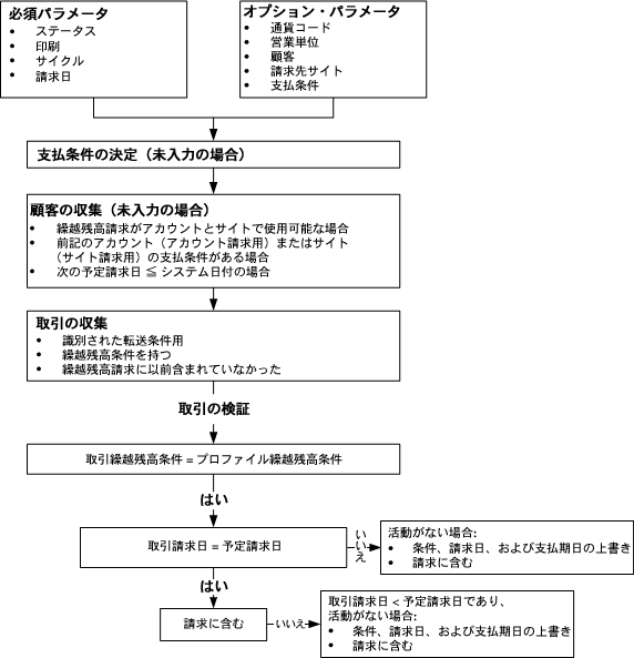

次のダイアグラムに、「繰越残高請求書の生成」プログラムによる繰越残高請求用の取引の選択方法を示します。
繰越残高請求書の生成および印刷処理フロー
「繰越残高請求書の生成」プログラムでは、次のステップを実行することで、繰越残高請求書に含める取引が選択されます。
「繰越残高請求書の生成」プログラムを発行する際に、請求サイクルおよび請求日などのパラメータを入力します。
次に、このプログラムにより、繰越残高請求の支払条件に一致する請求サイクルがある繰越残高請求顧客がすべて収集されます。
注意: 繰越残高請求支払条件が設定されていない取引、または「インポート済」請求タイプの取引は、繰越残高請求書に含まれません。
Oracle Receivablesでは、アカウント・レベルの繰越残高請求に使用可能な顧客についてはアカウント・プロファイルの支払条件がチェックされ、サイト・レベル繰越残高請求に使用可能な顧客についてはサイト・プロファイル(または支払条件がサイトで指定されていない場合はアカウント・プロファイル)の支払条件がチェックされます。
重要: 「繰越残高請求」プログラムでは、顧客またはアカウント関連で関連付けられている顧客からは取引が選択されません。
次の条件と一致する繰越残高請求顧客に対する取引がすべて選択されます。
繰越残高請求支払条件が設定されていること。
前の繰越残高請求書に含まれていないこと。
重要: 「取引」ウィンドウの「詳細」タブで「印刷しない」オプションを選択した取引は、「繰越残高請求書の生成」プログラムで処理対象として選択されません。
新規請求書の期首残高として使用する、前請求期間の期末残高が取得されます。繰越残高請求処理を初めて実行するときには、期首残高は0(ゼロ)です。
前の残高、新規取引、および請求サイクル中に発生する活動を考慮して、新規請求書の期末残高が計算されます。
入力したパラメータに応じて請求書に「草案」または「確定」印刷ステータスが割り当てられ、一意の繰越残高請求書番号が割り当てられます。
最後に、入力したパラメータに応じてBPA繰越残高請求印刷プログラムがコールされ、請求書が印刷されます。
注意: 「繰越残高請求書の生成」プログラムでは、請求サイクル中に活動がない場合でも請求書が生成されます。このような繰越残高請求書には、前残高、現行請求金額0(ゼロ)および期末残高が表示されます。

インポート済請求番号機能には、請求を一括提示するために、インポート済の請求書をサイト・レベルでグループ化する別の方法が用意されています。請求番号の値を指定し、独自のカスタム一括請求書式を作成します。
自動インボイスは、ユーザーがこの方法を使用したときに、請求番号を受け入れるように機能強化されています。この請求番号を使用して顧客と支払を照合するために、既存の入金消込機能を使用できます。
インポート済請求番号機能が有効になると、自動インボイスは、1つの請求に対してインポートされたすべての請求書を検証します。1つの請求にまとめられた個々の請求書について、自動インボイスは次の事項を確認します。
すべての請求書で顧客請求先所在地が同じであること(これに違反する請求書が1つでもグループ内にある場合には、この請求に属するすべての請求書が拒否されます。)
インポート済請求番号が、1つの営業単位内で一意であること。
繰越残高請求を使用できるように顧客プロファイルを設定します。書式として「インポート済」を選択します。
重要: 「インポート済」書式は、「請求書レベル」としてサイトを選択した場合のみ使用可能です。
自動インボイスを実行して、RA_INTERFACE_LINES表のCONS_BILLING_NUMBER列を移入します。
注意: 請求書の宛先が同じ顧客の請求先所在地になっているかぎり、支払条件、入金方法、支払詳細、発注番号または請求ルールが異なる場合でも、請求書を1つの請求にまとめることができます。
