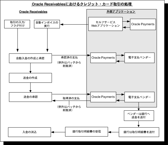

ACH支払を開始するには、Oracle Receivablesの送金処理を使用します。Oracle Paymentsが、クレジット・カード支払とACH銀行口座振替の外部処理を行います。

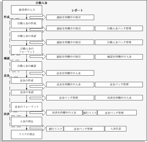

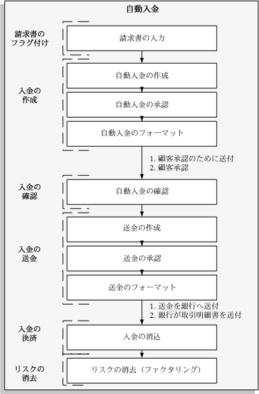

自動入金の作成には、3つのステップがあります。
作成: 自動入金に含める請求書を選択します。
承認: 選択した入金を更新、削除、承認します。
フォーマット: 用紙または磁気媒体で銀行に送金する前に、確認または通知するために顧客に送付する用紙に自動入金をフォーマットします。このステップはオプションで、ユーザーが作成する自動入金のタイプによります。
これらのステップは、一度に実行することも、個別に実行することもできます。
次の図は自動入金プロセスと送金プロセスの概要を示しています。
自動入金および送金プロセス
この図の詳細は、「自動入金および送金プロセスの図の説明」を参照してください。

Oracle Receivablesには、取引が自動入金方法に割り当てられた時点から自動入金のリスクが消去されるまでの間の、自動入金、送金、および決済処理の管理に使用できる一連のレポートが用意されています。次の図に、これらのレポートを示し、自動入金処理を最も効率的に管理するために、それぞれを実行する時点を説明します。
自動入金および送金のレポート
この図の詳細は、「自動入金および送金のレポートの図の説明」を参照してください。

顧客からの支払の振替を実行するには、自動入金を銀行へ送金します。確認が必要な場合は、承認または確認後に自動入金を送金します。手動入金を銀行に送金することもできます。
送金処理は、自動入金作成処理に大変よく似ています。送金を「作成」、「承認」、および「フォーマット」する必要があります。これらの操作を1つのステップに結合するか、またはそれぞれを個別に実行することができます。

送金処理では、クレジット・カードまたは電子送金(口座引落しとACH銀行口座振替の両方)で支払われる取引に支払の転送を開始します。
ACH銀行口座振替を使用可能にする方法の詳細は、「電子支払の送金」を参照してください。

次の図は、ReceivablesがPaymentsと外部支払処理プログラムを使用して、取引(請求書)およびクレジット・カード入金(支払)を処理する方法を示しています。
