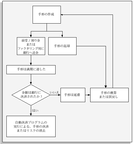

入金のステータスは、次のいずれかになります。
承認済: 自動入金作成承認済の入金。このステータスは、自動入金だけに有効です。
確認済: 手動で入力した入金の場合、このステータスにより、その入金は送金が必要な入金区分に属することが示されます。
送金済: この入金は送金済です。
決済済: この入金による支払が銀行口座に振り込まれ、Oracle Receivables内で銀行取引明細書が照合済です。
戻し処理済: この入金は戻し処理済です。顧客が入金の支払を停止した場合、資金が十分でない口座から入金が行われた場合、または入金をOracle Receivables内で再入力および再消込する場合は、入金を戻し処理できます。

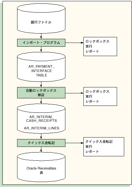

「未消込一部金額の転記」ボックスを自動ロックボックスのオプションの1つとして選択すると、自動ロックボックスにより、入金の照合番号の一部が無効な場合でも、入金を未消込金額を持つクイック入金にインポートできます。Oracle Receivablesでは、無効な照合番号は「消込ノート」フィールドに格納されます。

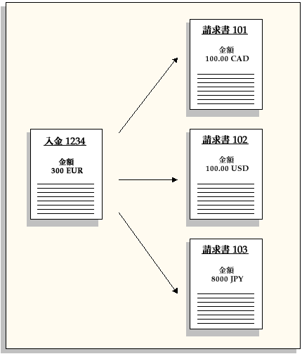

入金は、取引と同一の外貨で消し込めます。あらかじめ定義されている換算レートを使用し外貨換算レート情報を入力するか、独自の換算レートを入力します。外貨入金消込をGLに転記するとき、Oracle Receivablesには換算差損益金額が記録されます。関連項目: 外貨取引
相互通貨入金を使用するようにReceivablesを設定した場合は、ある通貨の入金を別の通貨で1つ以上の取引に消し込むことができます。関連項目: 相互通貨入金の消込

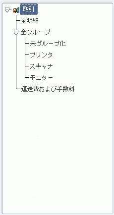

「詳細消込」ウィンドウには、次の4つのリージョンがあります。
「入金消込」リージョン
使用可能な未消込入金額など、入金詳細の概要を提供します。
「取引」リージョン
請求書に消込済の金額や現未回収残高など、取引詳細の概要を提供します。
「消込ツリー」リージョン
この入金を選択した取引に対して消し込むことのできる消込レベルが表示されます。次のステップを参照してください。
「詳細消込」リージョン
「消込ツリー」リージョンで選択した消込レベルに従って、消込詳細が表示されます。
「消込ツリー」リージョンで、この入金の消込レベルを選択します。選択内容により、「詳細消込」リージョンで消込に使用可能な取引詳細が制御されます。
取引
入金を要約レベルで消し込むには、このオプションを選択します。
金額を明細タイプ(「明細」、「税金」、「運送費」または「手数料」)別に入力できます。「明細」または「税金」の金額を入力すると、消込はすべての取引明細間で按分されます。
全明細
入金を特定の明細に消し込むには、このオプションを選択します。
取引明細を1つ以上選択できます。Receivablesにより、この入金の「消込済金額」が入力され、この取引の「未回収残高」が更新されますが、消込済金額は変更できます。
ヒント: 入金をすべてではなくほとんどの取引明細に対して消し込む場合は、「全明細の選択」を選択します。入金はすべての取引明細に対して消し込まれます。その後、不要な取引明細の選択を解除できます。
全グループ
選択したグループの取引明細に対して入金を消し込む場合は、このオプションを選択します。このオプションが表示されるのは、Oracle Service Contractsなどのフィーダ・システムからReceivablesにグループ属性がインポートされている場合のみです。
グループは1つ以上選択できます。消込は、選択したグループに割り当てられている全取引明細間で按分されます。
ヒント: 入金をすべてではなくほとんどのグループに対して消し込む場合は、「全グループの選択」を選択します。入金は全グループの全取引明細に対して消し込まれます。その後、不要なグループの選択を解除できます。
指定グループ
選択したグループの選択した取引明細に対して入金を消し込むには、グループを選択します。指定グループが表示されるのは、Oracle Service Contractsなどのフィーダ・システムからReceivablesにグループ属性がインポートされている場合のみです。
選択したグループに割り当てられている取引明細を1つ以上選択できます。
運送費および手数料
入金を請求書レベルでのみ運送費および手数料に対して消し込むには、このオプションを選択します。
入金を取引明細に対して消し込む前または後に、運送費および手数料に対して消し込むことができます。運送費および手数料が存在する場合は、このオプションを選択するとそれぞれ個別の明細に表示されます。

請求書、デビット・メモ、またはチャージバックに対する支払を顧客が送金する場合、入金は通常、取引で使用される通貨と同じです。しかし、未回収借方品目の通貨と異なる通貨で顧客が支払を送金する場合もあります。このような場合、ユーザーは相互通貨入金消込を作成して、支払のすべてまたは一部を処理できます。
たとえば、請求書101は加ドル(CAD)で作成しましたが、顧客はユーロ(EUR)で支払を送金してきました。顧客から提供された送金情報を使用して、この入金を全額または一部、請求書101に消し込むことができます。Oracle Receivablesでは、請求書の未回収残高(もしある場合)と外国為替差損益(FXGL)がこの消込用に自動計算されます。
Oracle General Ledgerで定義された任意の通貨を使用して入金を取引に消し込むことができます。
注意: 対顧客勘定クレジットを使用して、入金を異なる通貨で未回収借方品目に消し込むこともできます。関連項目: 対顧客勘定クレジット・メモでの入金消込
通貨間で換算レートが変動するため、ReceivablesおよびGeneral Ledgerで作成される該当会計仕訳での影響を判断するには、相互通貨消込を評価する必要があります。各相互通貨消込で、外国為替差損益(FXGL)が発生する可能性があります。
異なる通貨の取引に入金を消し込むと、Receivablesでは、最初に機能通貨での取引および入金額が決定されます。次に、この消込の外国為替差損益を決定するためにこれらの金額が比較されます。比較結果がプラスの場合はこの消込に外国為替差益が、マイナスの場合は外国為替差損が生じます。
注意: Oracle Receivablesでは、通貨が同じ場合の入金消込と同じように「システム・オプション」ウィンドウで定義した為替差損益勘定を使って為替差損益が説明されます。
Oracle Receivablesでは次の算式を使って為替差損益が計算されます。
入金額(入金日現在)-請求金額(請求日現在)=為替差益または<差損> *
* Oracle Receivablesでは各金額が機能通貨で計算されます。
「消込」ウィンドウのフィールドを使い、次のような算式で表すこともできます。
配賦済入金額ベース-消込額ベース=外国為替差損益
関連項目: 相互通貨入金の消込例

例1と同様に、通貨の異なる複数取引に入金を消し込むには、詳細な送金情報を顧客から提供してもらう必要があります。
たとえば、顧客が300EURの入金1234を送金したとします。これには次の表に示す情報が含まれています。
請求書番号 | 日付 | 請求書残高 | 支払済金額 | EURに対するレート | 送金済EUR |
101 | 1月1日 | 100 CAD | 90 CAD | .725298 | 65.28 |
102 | 1月2日 | 100 USD | 100 USD | 1.15989 | 115.99 |
103 | 1月4日 | 8000 JPY | 8000 JPY | .0086927 | 69.54 |
合計送金額: 250.78 EUR
対顧客勘定: 49.22
合計送金額: 300.00 EUR
注意: この例では、顧客の送金通知に各請求書の率情報が含まれます。この情報を使用すれば、顧客に対して各請求書の配賦入金額の提供を要求する必要がありません。Oracle Receivablesでは、「相互通貨レート」を入力する際に、各消込について配賦入金額が自動計算されます。

Receivablesでは、先日付の支払を入力して追跡できます。これらのタイプの支払には、先日付小切手または約束手形と呼ばれる公式文書が考えられます。約束手形は公式の印刷文書であり、その中で発行人は特定の日に特定金額を第三者である手形所有者に支払うことを約束します。支払の期日は、手形の満期日と呼ばれます。約束手形は、その手形を発行した銀行によって保証されます。
約束手形を作成する際、発行人は未払額、満期日、手形所有者が支払を受け取ることができる銀行支店を特定します。手形が満期日に達した時に、所有者はそれを銀行に呈示します。銀行はその手形を手形決済機関に呈示し、その機関は支払いを発行人の銀行から、所有者の銀行へ振替えます。
顧客により発行された手形は、たとえば、手形が前受/預り金、前払金として発行された場合、または既存の顧客請求の支払として発行された場合、満期日の前に振出人に戻されることもあります。
約束手形または先日付小切手が、商品またはサービスに対する支払として受け取られる場合は、受取手形と呼ばれます。
手形ステータスは、次のうちの1つです。
オープン: 新規受取手形を作成する場合、Oracle Receivablesにより、このステータスが割り当てられます。
戻り: この手形は、満期日かそれ以前に、発行人に戻されました。手形を戻し処理する際、戻し処理日が手形の満期日またはそれ以前の日付の場合は、Oracle Receivablesによりこのステータスが割り当てられます。「入金戻し処理」ウィンドウで標準戻し処理を作成して、手形を戻すことができます。戻し手形に対して、デビット・メモ戻し処理の作成もできます。
遅滞: この送金済手形は、満期日に達しましたが、資金が使用可能ではありませんでした。デビット・メモ戻し処理を作成して送金済手形を戻し処理する際、戻し処理日が手形の満期日よりも後の日付の場合は、Oracle Receivablesによりこのステータスが割り当てられます。「入金」ウィンドウで手形を戻し処理できます。
買戻し: このファクタリング手形は、満期日に達しました。しかし資金は、ファクタリング銀行に支払われませんでした(手形は、滞納です)。デビット・メモ戻し処理を作成してファクタリング手形を戻し処理する際、戻し処理日が満期日よりも後の日付の場合は、Oracle Receivablesによりこのステータスが割当られます。「入金」ウィンドウで手形を戻し処理できます。
交換:これは新規手形で、滞納、戻し、再購買の手形の戻し処理によって作成されたデビッド・メモを消し込みます。たとえば、取引を消し込んでいた滞納手形をデビット・メモ戻し処理します。そして、新規手形(新規満期日、手形番号、オプションの支払利息を指定して)を作成し、新規デビット・メモを消し込みます。手形の戻し処理、新規受取手形は「入金」ウィンドウで作成できます。
満期: この手形は満期日に達しました。手形は、満期に達したとき、送金またはファクタリングできます。
Oracle Receivablesでの有効な手形の活動は次のとおりです。
前受/預り金: 為替手形と同様に、手形の所有者は、回収のため発行人の銀行に現金入金を申請できます。手形発行銀行は、手形の満期日に貸方記入されます。
交換: 滞納手形は新規手形に交換できます。新規満期日と手形番号を指定し、新規手形の金額に金利を追加できます。これは手形の書換えとも呼ばれます。受取手形は「入金」ウィンドウで作成できます。
ファクタリング: 満期日またはそれ以前に、手形を銀行にファクタリングできます。ファクタリング手形は、現金へ換金するため銀行で署名するものです。入金と同様に、「ファクタリング」または「標準およびファクタリング」の送金方法のある入金区分に割り当てることにより、受取手形のファクタリングを選択できます。ファクタリング手形は、銀行割引(ファクタリング)手数料の対象となります。関連項目: ファクタリング送金および入金額自動決済
送金: 入金と同様に、受取手形を商品またはサービスに対する支払として送金できます。受取手形は「送金」ウィンドウで送金できます。関連項目: 送金について
戻り: 満期日以前に手形を発行人に戻すことができます。これらの手形は、前払金または請求書に対する支払として受け取られた可能性があります。「入金」ウィンドウで戻し処理することにより、手形を戻すことができます。関連項目: 入金の戻し処理
下記の表は、Oracle Receivablesでの可能な手形活動を表示します。
受取手形の処理
この図の詳細は、「受取手形の処理の図の説明」を参照してください。

自動ロックボックスの処理には、次の3つのステップがあります。
インポート: この段階で、自動ロックボックスは、SQL *Loaderスクリプトを使用して銀行ファイルから「自動ロックボックス」表にデータを読み取り、フォーマットします。
検証: 検証プログラムは、「自動ロックボックス」表内のデータにOracle Receivablesとの互換性があるかどうかをチェックします。検証後に、データは「クイック入金」表に転送されます。この時点で、ユーザーは、「クイック入金」ウィンドウで入金を問い合せ(オプション)、消込方法を変更してから、最終ステップの「クイック入金転記」を発行できます。
クイック入金転記: このステップでは、入金の消込がなされ、顧客残高が更新されます。関連項目: クイック入金転記
これらのステップは、「ロックボックス処理の発行」ウィンドウから個別または同時に発行できます。「クイック入金転記」を実行した時点で、Oracle Receivablesではそれらの入金がその他すべての入金と同様に取り扱われます。それらの入金を戻し処理し、再消し込みしてから、未消込、不明、または対顧客勘定のすべての金額を消し込みできます。
注意: 自動ロックボックスでは、請求書に関連しない入金は処理できません。非請求書関連の入金(投資所得など)は、「入金」ウィンドウで入金タイプ「その他」を使用して処理します。
インポート・ステップの間、ロックボックスでは、SQL*Loader制御ファイルを使用して、銀行ファイル内の入金情報をAR_PAYMENTS_INTERFACE_ALL表にインポートします。自動ロックボックスでは、ユーザーが「ロックボックス処理の発行」ウィンドウで指定した伝送フォーマットを使用して、データが銀行ファイルからAR_PAYMENTS_INTERFACE_ALL表に確実に転送されます。伝送フォーマットには、顧客番号、銀行口座番号、消し込む各入金の金額および各入金を消し込む取引番号などの情報が含まれます。独自の伝送フォーマットを定義することも、Oracle Receivablesから提供された2つのフォーマッのいずれかを使用することもできます。関連項目: 『Oracle Receivablesインプリメンテーション・ガイド』の伝送フォーマットに関する項
重要: SQL*Loaderで銀行ファイルを適切にロードするには、銀行から送付される論理レコードがすべてキャリッジ・リターンで終了している必要があります。そうでないと、「自動ロックボックス」を発行したときにエラー・メッセージが表示されます。
検証ステップの間、自動ロックボックスでは、重複している入力がないこと、顧客および入金の情報が有効であること、消し込む金額が入金額を上回っていないこと、AR_PAYMENTS_INTERFACE_ALL内の列がOracle Receivablesでの正しい値および列を参照していることが確認されます。入金通貨と取引通貨が異なる場合、自動ロックボックスでは、特定の消込情報も必要となり、2つの通貨間の換算レートを判別できなければなりません。関連項目: 自動ロックボックスを使用した相互通貨入金の処理
ロックボックスでは入金が転送され、それによって検証がOracle Receivables暫定表のAR_INTERIM_CASH_RECEIPTS_ALLおよびAR_INTERIM_CASH_RCPT_LINES_ALLに渡されます。検証に失敗した入金は、「転送データの保守」ウィンドウでエラーを手動で訂正しないかぎり、AR_PAYMENTS_INTERFACE表内に残ります。訂正後は「ロックボックス処理の発行」ウィンドウを使用して、これらの入金の検証ステップのみを再発行できます。入金がOracle Receivablesに正常にインポートされた後は、入金の手動入力と同じように、その入金を勘定に消込、戻し処理、送金または入力できます。「自動ロックボックス」を発行したときに「クイック入金転記」を実行していない場合は、各入金を確認し、オプションで「クイック入金」ウィンドウで消込情報を更新できます。関連項目: 自動ロックボックスの検証
「クイック入金転記」を発行すると、AR_INTERIM_CASH_RECEIPTS_ALLおよびAR_INTERIM_CASH_RCPT_LINES_ALL表に含まれた情報に基づいて各入金の消込が試行されます。取引への入金消込を可能にするには、「クイック入金転記」が次のものを判別できるようにする必要があります。
未回収借方品目が作成された顧客。この顧客を指定するには、通常、顧客番号またはMICR(電磁インク文字認識)番号を銀行ファイルに提供します。顧客番号とMICR番号が提供されていないときに、このロックボックスの「自動連動」が「Yes」に設定されている場合、「自動ロックボックス」では、照合ルールを使用して顧客が識別されます。関連項目: 自動連動および照合ルール
顧客番号とMICR番号が提供されておらず、「自動連動」が「Yes」に設定されており、かつロックボックスでも照合ルールを使用して顧客を識別できない場合、「クイック入金転記」によって入金に「不明」ステータスが割り当てられます。「クイック入金」ウィンドウまたは「入金」ウィンドウで、「不明」ステータスの各入金を手動で顧客に割り当てる必要があります。割り当てた後は、これらの入金を「消込」ウィンドウで手動で消し込むことも、「クイック入金転記」を発行して自動で消し込むこともできます。
各入金を消し込む先の取引番号。ロックボックスで入金の顧客を識別できないとき、取引番号が入金レコード内に提供されていれば、ロックボックスではこの情報を使用して入金が消し込まれます。取引番号が提供されておらず、このロックボックスの「自動連動」が「No」に設定されている場合、「クイック入金転記」によって入金に「未消込」ステータスが割り当てられます。これらの入金を手動で消し込むには、「消込」ウィンドウを使用する必要があります。
取引番号は指定されていないが、「自動連動」が「Yes」に設定されている場合、「クイック入金転記」では、この顧客サイト、顧客またはロックボックスに定義された照合ルールを使用して入金を消し込みます。関連項目: 照合ルール
照合ルールに合わない場合、「クイック入金転記」では、顧客サイト、顧客またはシステム・オプション・レベルで定義された「自動消込」ルール・セットを使用して入金が消し込まれ、いずれかが見つかると停止します。
「自動消込」基準でも入金を消し込みできない場合、ロックボックスによって入金に「未消込」ステータスが割り当てられます。未消込入金は、「クイック入金」ウィンドウまたは「消込」ウィンドウで消し込むことができます。
次の図には、銀行ファイルの入金データをOracle Receivables表にインポートする方法を示します。また、この図には、Oracle Receivablesで、自動ロックボックスのインポート・ステップの発行時に、インポート・セクションが生成され、自動ロックボックスの検証ステップの発行時に、検証セクションが生成されることも示します(関連項目: ロックボックス実行レポート)。Oracle Receivablesでは、クイック入金転記または自動ロックボックスを発行するたびに、クイック入金転記実行レポートが自動的に生成されます。関連項目: クイック入金転記実行レポート
銀行ファイルからデータをインポート
関連項目

「クイック入金転記」を発行したとき、Oracle Receivablesにより、ロックボックス伝送内の入金が消し込まれます。ロックボックスを実行するとき、あるいは入金をインポートし検証した後、別個のステップとして、どちらの場合でも「クイック入金転記」を発行できます。「クイック入金転記」により、「ロックボックス」伝送で供給された情報を使って顧客の残高が更新されます。
入金を正しく消し込むために、「自動ロックボックス」では、送金顧客の名称または番号および各入金が消し込まれる先の取引が認識されている必要があります。ロックボックス伝送に、顧客の名称または番号および各入金が消し込まれる先の取引が両方とも含まれている場合、「自動ロックボックス」では、この情報を使用して「クイック入金転記」中に入金を消し込みます。顧客情報が提供されていない場合は、ロックボックスを設定して照合ルールを使用し、送金顧客を識別して各入金を部分的にまたは完全に消し込むことができます。
通常、ロックボックス伝送には照合番号が含まれています。それらは最も頻繁に使用される取引番号ですが、発注番号や受注番号といった他のタイプの番号であることもあります。照合ルールを使用するには、ロックボックスを定義するときに「入金別照合」方法を指定し、「自動連動」を「Yes」に設定する必要があります。「入金別照合」方法によって、検証ステップで検索される番号のタイプが決まります。一致が見つかると、「自動ロックボックス」では、一致した取引の情報を使用して顧客が識別され、最終ステップの「クイック入金転記」で入金が消し込まれます。
「自動ロックボックス」により顧客を識別できない場合、または入金の消込先取引を識別できない場合、その入金には「不明」ステータスが割り当てられます。
「自動ロックボックス」で入金をした顧客を識別できても、その入金をどの取引に消し込むか識別できない場合、設定によっては要求が作成されることがあります。関連項目: 自動ロックボックスによる要求の作成方法
自動的に要求を作成するようにロックボックスを定義しなかった場合、または定義したが送金明細が適格である場合、自動ロックボックスではこの顧客に定義されている自動消込ルール・セットを使用して入金を消し込みます。
「自動ロックボックス」では、相互通貨入金をインポートして消し込むこともできます。関連項目: 自動ロックボックスを使用した相互通貨入金のインポートおよび消込

自動ロックボックスを使用して、入金通貨と取引通貨が異なる場合に、入金をインポートして消し込むことができます。たとえば、機能通貨がUSドルであり、その通貨で顧客の請求書を作成するとします。ただし、多数の海外顧客が存在するので、異なる通貨での支払を受け入れる必要があります。自動ロックボックスでは、システムで定義されている通貨ごとに相互通貨入金をインポートして消し込むことができます。
自動ロックボックスを使用すると、入金をインポートし、以前のユーロの各国通貨建て取引にユーロの入金を消し込むこともできます。自動ロックボックスは、ユーロの前の通貨への消込も、その逆もサポートしています。
"変動"関連のある通貨間には換算レートは設定されていません。変動換算レートは常に変化し、1日単位で大幅に変わることもあります。たとえば、USドルと日本円には変動換算レートが採用されています。入金通貨と取引通貨が異なるが2つの通貨間に固定関連がない場合、入金を消し込むには、自動ロックボックスでは銀行伝送ファイルに消込および換算レートの情報を入力する必要があります。
「固定」関連のある通貨間には、非変動の換算レートが設定されています。たとえば、EMU通貨が1999年に廃止されユーロに置き換わったとき、前の通貨は、ユーロの各国通貨(NCU)として使用されました。このNCUには、2002年12月31日に廃止されるまでユーロとの間の固定換算レートがありました。自動ロックボックスを使用してユーロおよびNCUの取引を処理するには、欧州連合の公式固定レートを使用して固定の換算関連を定義する必要があります。
自動ロックボックスを使用してユーロの入金と取引を処理する前に、業務に使用するユーロと各NCUとの間の固定レート関連を定義しておく必要があります。NCU間に固定関連を定義する必要はありません。Oracleの通貨エンジンとそれを使用する自動ロックボックスなどの機能は、ユーロ移行期間における三角網の概念を完全にサポートします。自動ロックボックスでは、次のタイプの相互通貨消込に対して固定換算レートが使用されます。
ユーロからNCUへ
NCUからユーロへ
NCUからNCUへ
自動ロックボックスでは、相互通貨入金を消し込む際、銀行伝送ファイル内の次のフィールド・タイプが使用されます。
amount_applied: 取引通貨で消し込まれる入金額。これは次の「消込済取引金額」になります。
amount_applied_from: 入金通貨で消し込まれる入金額。これは次の「消込済入金額」になります。
trans_to_receipt_rate: 2つの通貨間の換算レート。
相互通貨を消し込む際に自動ロックボックスで使用される算式は次のとおりです。
消込済取引金額*換算レート=消込済入金額
入金通貨と取引通貨の間に固定レート関連がある場合は、銀行ファイル内にこれらの値の1つまたは2つのみが存在する場合、あるいは全部存在する場合でも、自動ロックボックスによる入金の消込が可能です。

ロックボックス伝送処理を発行し、ユーザーの銀行ファイルから支払情報をOracle Receivablesへ転送するために、自動ロックボックスを実行します。「ロックボックス処理の発行」ウィンドウから自動ロックボックスを発行します。
請求書に関連した入金をインポートするのに自動ロックボックスを使用します。非請求書関連の入金(投資所得など)は、「入金」ウィンドウにより入金タイプ「その他」を使用して処理する必要があります。
インポート、検証、自動ロックボックスの実行をすべて1つのステップで実施するか、また同じウィンドウを使用して各ステップを別々に実施することもできます。たとえば、データをOracle Receivablesにインポートして、Oracle Receivables内で検証される前に検討できます。調査および承認された後、検証ステップを発行することができ、Oracle Receivablesは自動的にデータを検証して「クイック入金額」バッチを作成します。
注意: 銀行ファイルを受け取ったとき、必ずそのファイルに名称を付け適切なディレクトリへ移動します。自動ロックボックスを発行するときは、その銀行ファイルの保存場所を指定する必要があります。銀行から日次ファイルを受け取る場合、前の日のファイルを上書きしないように注意してください。
注意: 適切なコントロールが設定されていない場合、自動ロックボックスによってすでに処理された入金を再インポートして再消込できます。複数のユーザーが自動ロックボックスを使用して2回以上同じ銀行ファイルを処理することがないように、標準の操作手順を確立しておくことをお薦めします。
Oracle ReceivablesはSQL*Loaderを使って銀行ファイルから「自動ロックボックス」表に情報をロードします。SQL*Loaderで銀行ファイルを適切にロードするには、銀行から送られてくる各論理記録がキャリッジ・リターンで終っていなければなりません。そうでなければ、自動ロックボックスを実行するときSQL*Loaderによりエラー・メッセージが表示されます。
重要: 自動入金機能を使用している場合、自動ロックボックスで自動入金用に選択された伝送内のすべての取引(つまり、「自動作成方法」を持つ入金区分に割り当てられた取引)が無視されます。
Oracle Trade Managementを使用している場合は、取引管理での要求作成を自動的に開始するように自動ロックボックスを設定しておくことができます。関連項目: 自動ロックボックスによる要求の作成方法

Oracle Receivablesでは「自動ロックボックス」を実行するたびに、自動的に「ロックボックス実行レポート」を作成します。このレポートは2つの部分(検証とインポート)に分けられます。
インポート: この項には、インタフェース表へのインポートに成功した記録の合計数が表示されます。
検証: この項により、各記録についての詳細および各ロックボックス伝送内の合計額および合計数が供給されます。
「自動ロックボックス」のインポート・ステップを発行したとき、Oracle Receivablesにより「インポート」項が生成されます。logファイルにはSQL*Loaderを実行したときの活動についての一般情報が含まれ、これにはレコードがインポートされなかった理由も含まれます。SQL*Loaderは同じディレクトリに.disと.badファイルも作ることができます。
.disおよび.badファイルに書き込む記録がある場合、SQL*Loaderによりこれらのファイルも同じディレクトリ内に作成されます。disファイルは管理ファイルにあるWHEN条項のどれも満たさなかったために、捨てられたレコードを含んでいます。Oracle Receivablesではこの部分の終わりに、拒否または破棄されたファイルに関する情報が印刷されます。
Oracle Receivablesにより「インポート」項の最後に明細が印刷され、拒否または廃棄されたすべてのファイルが知らされます。
「自動ロックボックス」の検証ステップを発行するとき、Oracle Receivablesにより「検証」項が生成されます。「ロックボックス処理レポート」のこの項で、検証を通過またはそれに失敗した記録の数がわかります。また、各ロックボックス伝送内の合計額と合計数がわかります。
Oracle Receivablesは、検証に合格するレコードの「クイック入金」入金バッチを自動作成します。「入金バッチ」ウィンドウ内の「クイック入金」入金額バッチを検討できます。「ロックボックス処理の発行」ウィンドウの「クイック入金転記の発行」チェック・ボックスをチェックすると、Oracle Receivablesは、これらの「クイック入金」入金バッチを売掛/未収金口座に転記します。

「クイック入金」ウィンドウで入金を入力、または「自動ロックボックス」を使って入金をインポートする場合、Oracle Receivablesでは暫定表にこれらが保存されます。「クイック入金」ウィンドウで各入金を検討し、消込情報が 正確かどうかを「消込」ウィンドウで確認できます。入金とその消込を承認した後、「クイック入金転記」を実行して顧客勘定残高を更新します。
検討する「クイック入金」、または「ロックボックス」のバッチを選択できます。たとえば、データ入力担当者が入力した入金、または銀行から送られたデータ・ファイルだけを検討する場合があります。
「クイック入金転記」で入金および消込がどのように暫定表からOracle Receivablesに振り替えられるかを次の図に要約します。
クイック入金転記

入金通貨と取引通貨が異なる場合、「クイック入金転記」を使用して入金を消し込むことができます。関連項目: 相互通貨入金のインポートと消込
