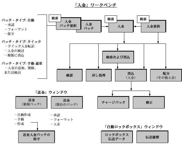

「入金」ワークベンチは、入金バッチの作成、および個別入金の入力、消込、戻し処理、再消込、削除に使います。入金は、手動で入力するか、「自動ロックボックス」を使ってインポートするか、または自動作成できます。またこのワークベンチを使用して、ファクタリング入金の決済またはリスク消去、自動入金の送金、チャージバックと修正の作成、および顧客の勘定残高を自動更新するために「クイック入金転記」の発行を実行します。

「入金」ワークベンチ
この図の詳細は、「入金」ワークベンチの図の説明を参照してください。

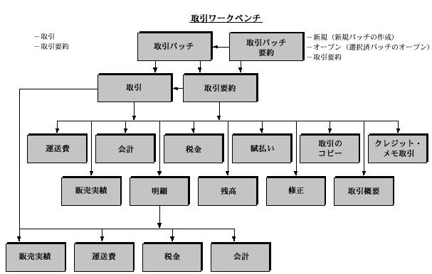

「取引」ワークベンチは、新規請求書を作成し、既存の請求書、デビット・メモ、クレジット・メモ、対顧客勘定クレジット、Receivables内の取引約定を更新するのに使用します。またこのワークベンチを使用して、取引の入力、検討、完了、請求書のコピー、修正の作成、クレジット・メモ取引、賦払請求の検討およびチャージバックの更新もできます。

「取引」ワークベンチ
この図の詳細は、「取引」ワークベンチの図の説明を参照してください。
