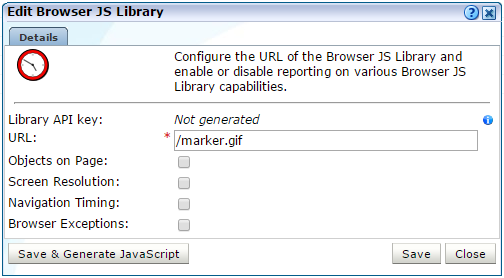

  2. 「ブラウザJSライブラリ」設定をクリックします。図8-6に示すダイアログが表示されます。
    図8-6 「ブラウザJSライブラリの編集」ダイアログ
    例8-6の説明が続きます
    「図8-6 「ブラウザJSライブラリの編集」ダイアログ」の説明
  3. リクエストされるオブジェクトのURLを指定し、オプションで、ページ上のオブジェクト数を記録するオプションまたは画面解像度を記録するオプション(あるいは、その両方)を有効にします。画面解像度に関連するデータを参照するには、「データの参照」を選択し、「ユーザー・フロー完了」または「すべてのセッション」を選択します。「クライアント画面解像度」に関連するデータを参照できるようになります。
    「ブラウザ例外」オプションを選択した場合、すべてのJavaScriptエラーがRUEIに送信されます。後でこれらのエラーを確認するには、「データの参照」→「ブラウザ例外」を選択します。
    ブラウザ・ヒットを確認するには、「すべてのページ」→アプリケーション・ヒットとブラウザ・ヒットを選択します。「URL」フィールドに、ワイルドカードを含まない絶対パスを指定します。監視対象のアプリケーションが別のドメインでホストされている場合、スキームを含む完全URIを指定します(例: http://myhost.com/images/marker.gif)。
    注意:
    タグ・ベースのアプリケーションを定義する場合、ブラウザJSライブラリURLは、強制オブジェクトとして定義されている拡張子を持つファイルを参照する必要があります(12.16項「ページとしてのオブジェクトのレポートの制御」を参照)。
    ブラウザのナビゲーションに関するタイミングのレポートが必要な場合は、「ナビゲーション・タイミング」オプションを選択します。ナビゲーションのタイミングのレポート方法の詳細は、12.19項「ページ・ダウンロードおよびブラウザ時間レポートの最適化」を参照してください。

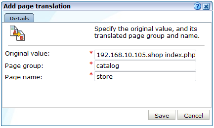

ページ翻訳の定義
ページ翻訳を定義する手順は、次のとおりです。
  1. 「構成」→「アプリケーション」→「アプリケーション」の順に選択して、目的のアプリケーションを選択します。(図8-5に示したような)「アプリケーション概要」が表示されます。
  2. 「ページ」タブ→「ページ翻訳」タブの順にクリックします。現在定義されているページの説明が表示されます。「新規翻訳の追加」をクリックして新しい説明を定義するか、既存の説明をクリックして変更します。図8-7に示すダイアログが表示されます。
    図8-7 「ページ翻訳の追加」ダイアログ
    例8-7の説明が続きます
    「図8-7 「ページ翻訳の追加」ダイアログ」の説明
  3. 元のページIDおよびレポートされるグループと名前を指定します。元の値を形式group|nameで指定する必要があります。次に、「保存」をクリックします。

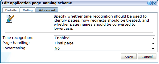

8.3.4 詳細設定の使用によるページとオブジェクトの処理の制御
「HTMLタイトル」スキームまたはクライアント・リクエストのページ・ネーミング・スキームのいずれか(「URLベース」など)を選択した場合、そのページ・ネーミング・スキーム内の「拡張」タブを使用して、これらのスキームの運用を微調整できます。「HTML title」スキームの場合は、図8-10に示すダイアログが表示されます。
図8-10 「Edit Application Page-Naming Scheme」ダイアログ
例8-10の説明が続きます
「図8-10 「Edit Application Page-Naming Scheme」ダイアログ」の説明

大/小文字の制御
「拡張」タブにある「小文字変換」メニューを使用すると、ページ名を小文字に変換するかどうかを指定できます。表8-2に、使用可能なオプションを示します。
表8-2 大/小文字制御オプション
オプション 説明
いいえ
ページ名を元の大/小文字のまま維持します。これがデフォルトです。

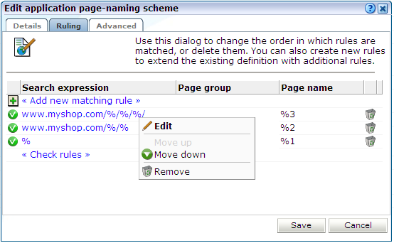

ルーリング前
選択したアプリケーション、スイート、サービスについてレポートされるページ名を、「ルーリング」タブで定義されているすべてのルールを適用する前に小文字に変換します。テスト入力および検索式は小文字で入力する必要があります。
ルーリング後
選択したアプリケーション、スイート、サービスについてレポートされるページ名を、「ルーリング」タブで定義されているすべてのルールを適用する後に小文字に変換します。

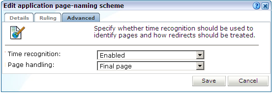

クライアント・リクエストベースのいずれかのスキーム(「URLベース」など)を選択して、「拡張」タブをクリックすると、図8-12に示すダイアログが表示されます。
図8-12 アプリケーション・ページ・ネーミング・スキームの編集
例8-12の説明が続きます
「図8-12 アプリケーション・ページ・ネーミング・スキームの編集」の説明
「ページの処理」メニューを使用して、URL内のリダイレクトをどのように処理するかを指定します。表8-3に示すオプションがあります。
表8-3 ページ処理オプション
設定 説明
最終ページ
ページ名を決定するために最終ページのURLのみを使用することを指定します。これがデフォルトです。
リダイレクト・ネーミング
最終ページの前でリダイレクトから得られる情報を使用してページを識別することを指定します。ない場合は、最終ページの情報が使用されます。
リダイレクトがなるページ
リダイレクトが実際に識別されるページになるように指定します。最初のリダイレクトがページ作成に使用され、その後のすべてのリダイレクトは作成されたページのオブジェクトになることに注意してください。アプリケーションのレポートに及ぼす結果をよく理解した場合のみ、このオプションを選択することを強くお薦めします。
注意:
ページ名がリダイレクトから導出された場合、完全セッション再生機能(4.1項「概要」を参照)とエラー・レポートが正しく機能しない場合があることに注意してください。

  3. 「ルーリング」タブをクリックして、使用する規則と、規則を評価する順序を指定します。図8-14に示すダイアログが表示されます。
    図8-14 「ルーリング」タブ
    例8-14の説明が続きます
    「図8-14 「ルーリング」タブ」の説明
  4. このダイアログを使用し、新しい規則を定義するか、既存の規則を削除します。各規則のコンテキスト・メニューを使用して、適用順序を変更することもできます。「新規の一致ルールの追加」項目をクリックし、新しい一致規則を定義します。図8-15に示すようなダイアログが表示されます。

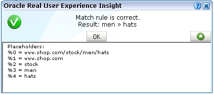

  6. 規則の要素を指定したら、「ルールのチェック」ボタンをクリックして、定義した規則が指定されている検証値と一貫性があることを検証できます。結果のウィンドウを展開すると、一致するプレースホルダのサマリーを表示できることに注意してください。例を図8-16に示します。
    図8-16 規則チェック・ダイアログの例
    例8-16の説明が続きます
    「図8-16 規則チェック・ダイアログの例」の説明
    次に、「保存」をクリックします。図8-14に示したダイアログに戻ります。

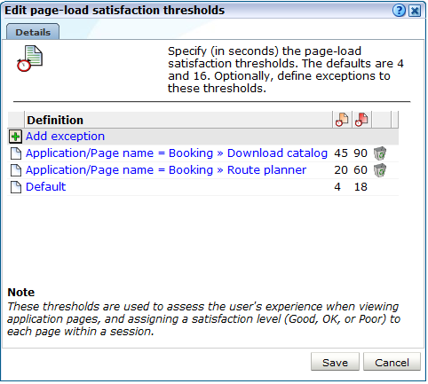

前述のように、この評価は、ページのロードの完了までに通常想定されるしきい値に基づきます。このしきい値を変更して、レポートされるページ・ロード満足度を調整することができます。次を実行します。
  1. 目的のアプリケーションを選択し、「ページ」セクションをクリックし、「デフォルト」設定をクリックします。図8-20に示すダイアログが表示されます。
    図8-20 「ページ・ロードの満足度しきい値の編集」ダイアログ
    例8-20の説明が続きます
    「図8-20 「ページ・ロードの満足度しきい値の編集」ダイアログ」の説明
  2. 「デフォルト」項目をクリックします。図8-21に示すダイアログが表示されます。
    図8-21 「デフォルトのページ・ロードの満足度しきい値の編集」ダイアログ
    例8-21の説明が続きます
    「図8-21 「デフォルトのページ・ロードの満足度しきい値の編集」ダイアログ」の説明
  3. ページ・ロードの満足度を評価するときに使用するしきい値を指定します(秒単位)。これらのしきい値は表8-3で説明しています。デフォルトは4から16秒です。定義するしきい値は0.001から86400(つまり1日)の範囲です。次に、「保存」をクリックします。図8-20に示したダイアログに戻ります。
  4. オプションで、「例外の追加」をクリックし、ユーザー・エクスペリエンスの評価に別の(デフォルトとは異なる)ページ・ロードのしきい値を使用する状況を指定します。この機能は、特定のユーザー・アクションを実行するとき他のアプリケーション・アクションよりかなり長く時間がかると想定される場合に特に便利です。たとえば、ダウンロードや複雑なデータベース問合せなどの場合です。図8-22に示すダイアログが表示されます。
    図8-22 「満足度例外の追加」ダイアログ
    例8-22の説明が続きます
    「図8-22 「満足度例外の追加」ダイアログ」の説明
  5. 定義された例外においてページおよびユーザー・アクションの評価に使用されるページ・ロードしきい値を指定します。
  6. 例外が到達されたとみなされるために満たされる必要があるイベントを指定します。例外が発生するには、定義するイベントがすべて満たされる必要があります。イベントごとに、「ディメンション・レベル」および「値」メニューを使用して、チェックされるディメンションと保持する必要がある値を選択します。目的の値が「値」メニューにない場合は、横にある「検索」アイコンをクリックして探すことができます。
    必要に応じて、「除外」チェック・ボックスを使用すると、定義したディメンション・レベル=値ペアを除外するように適用できます。つまり、定義したイベントが満たされない場合に、イベントが達成されたとみなされます。次に、「追加」をクリックします。新しいイベントが例外の定義に追加されます。1つの例外に定義できるイベントは最大10件までです。次に、「保存」をクリックします。図8-20に示したダイアログに戻ります。
  7. 例外は、上から下の順で解決されることに注意してください。必要な場合は、例外のコンテキスト・メニューで「上に移動」と「下に移動」のオプションを使用して、例外の位置を移動できます。定義できる例外の最大数は100です。
次に、「保存」をクリックします。指定した変更は、即座に有効になります。

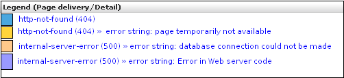

個々のコンテンツ・メッセージは、通知またはエラーとして指定できます。いずれの場合も、ページ配信ディメンションでレポートされます。
指定した通知文字列と一致するものとして表示されるページ・テキストは、ページ・コンテンツの結果である「通知文字列: 通知検索文字列」とともにレポートされ、エラーの場合は「エラー文字列: エラー検索文字列」としてレポートされます。コンテンツ・エラーのレポートの例を図8-24に示します。
図8-24 関数エラーの分析
例8-24の説明が続きます
「図8-24 関数エラーの分析」の説明

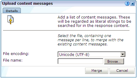

コンテンツ・メッセージのリストのインポート
監視対象とする各メッセージを個別に定義するかわりに、事前定義済アプリケーション・メッセージのリストを含むファイルをインポートできます。次を実行します。
  1. 目的のアプリケーションまたはスイートを選択したら、「メッセージ指定」タブをクリックします。「アップロード・リスト」をクリックします。図8-26に示すダイアログが表示されます。
    図8-26 「コンテンツ・メッセージのアップロード」ダイアログ
    例8-26の説明が続きます
    「図8-26 「コンテンツ・メッセージのアップロード」ダイアログ」の説明
  2. 「参照」ボタンを使用し、目的のファイルを検索して選択します。必要に応じて、「ファイル・エンコーディング」メニューを使用し、ファイルのキャラクタ・エンコーディングを指定します。各国語のキャラクタ・セットのサポートの詳細は、付録G「各国語サポートの使用」を参照してください。サポートされていないエンコーディングが検出された場合、またはトランスコーディングに失敗した場合は、エラーがレポートされます。
    アップロードされるファイルでは、1行に1つのメッセージを含める必要があり、空白の行を含めることはできません。これらのメッセージが、レスポンス内容で検索されるリテラル文字列になります。次に、「マージ」をクリックします。

8.3.19 ページ・コンテンツ・チェックの指定
特定のページに特定のテキスト文字列が出現するかどうかの監視が必要となる場合があります。たとえば、Webアプリケーションに注文ページがあり、販売に成功した後、"ご購入ありがとうございました"というテキスト文字列がこのページに表示されるとします。目的のページにこの文字列があるかどうかを検索するページ・コンテンツ・チェックを定義できます。指定したテキスト文字列がそのページで見つからない場合、ページ・ビューは失敗したページとしてレポートされることに注意してください。
ページ・コンテンツ・チェックのレポート
成功したページとしてレポートされるためには、ページに対して指定したすべての文字列がページ・ビュー内で見つかる必要があることに注意してください。それ以外は失敗したページ・ビューとしてレポートされます。また、コンテンツ・メッセージ(8.3.13項「アプリケーション・コンテンツ・メッセージのトラップ」を参照)の一致はページ・コンテンツ・チェックの前に行われます。したがって、ページ・コンテンツ・チェックでは失敗したページとしてレポートするように示しても、ページ・ビューは通知(つまり、成功)としてレポートされることがあります。
ページ・コンテンツ・チェックの定義
ページ・コンテンツ・チェックを定義する手順は、次のとおりです。
  1. 「構成」→「アプリケーション」→「アプリケーション」の順に選択して、目的のアプリケーション・ページを選択します。ページ分析ウィンドウ(図8-37を参照)が表示されます。
  2. 「コンテンツ・チェック」タブ→「チェックの追加」の順にクリックします。図8-38に示すダイアログが表示されます。
    図8-38 ページ・コンテンツ・チェックの追加
    例8-38の説明が続きます
    「図8-38 ページ・コンテンツ・チェックの追加」の説明
  3. 検索時に、リテラル検索文字列またはXPath式のいずれを使用するか、およびサーバーのレスポンスまたはクライアントのリクエストのどちらを検索するかを指定します。XPath式の場合は、クライアントまたはサーバーのレスポンス・コンテンツで検索する詳細な値も指定できます。XPath問合せの使用方法の詳細は、付録F「XPath問合せの使用」に記載されています。次に、「保存」をクリックします。

  3. 同じアクション・ネーミング・スキームがページ・ネーミング(手動を除く)に使用でき、8.1項「ページのネーミング」に記載されています。
  4. オプションで、「拡張」タブをクリックし、アクション名を小文字に変換するかどうかを指定できます。デフォルトでは、元の大/小文字のまま維持します。次に、「保存」をクリックします。
