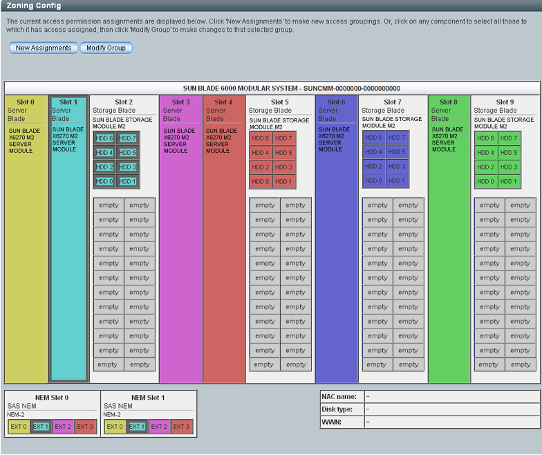

    기존 저장소 할당이 색상으로 구분된 그룹으로 표시된 Zoning Config 대화 상자가 나타납니다.
    image:예제에서는 색상으로 구분된 저장된 영역 분할 구성을 보여줍니다.
    주 - 설치된 저장 장치가 없는 HDD 슬롯은 "empty"로 표시됩니다. 비어 있는 HDD 슬롯은 CPU 블레이드 서버에 지정되지 않습니다.
  3. 블레이드 저장소 그룹에 대한 저장소 할당을 수정하려면 해당 그룹에 속하는 블레이드를 선택합니다.
    Sun Blade Zone Manager는 Zoning Config 대화 상자에서 블레이드 저장소 그룹에 지정된 저장소를 강조 표시합니다.
    image:예제에서는 저장소 그룹에 속하는 선택된 CPU 블레이드를 보여줍니다.
  4. 선택한 블레이드 저장소 그룹에 지정된 저장소 리소스를 수정하려면 Modify Group을 누릅니다.
    Sun Blade Zone Manager는 선택한 블레이드 저장소 그룹(CPU 블레이드 서버에 현재 지정된 저장소 리소스 포함)을 강조 표시합니다.

      예: 다음 그림에서는 HDD 4-7을 슬롯 1의 CPU 블레이드 서버에서 제거하도록 선택한 리소스로 표시합니다.
      image:예제에서는 Modify Group 대화 상자를 보여줍니다.
